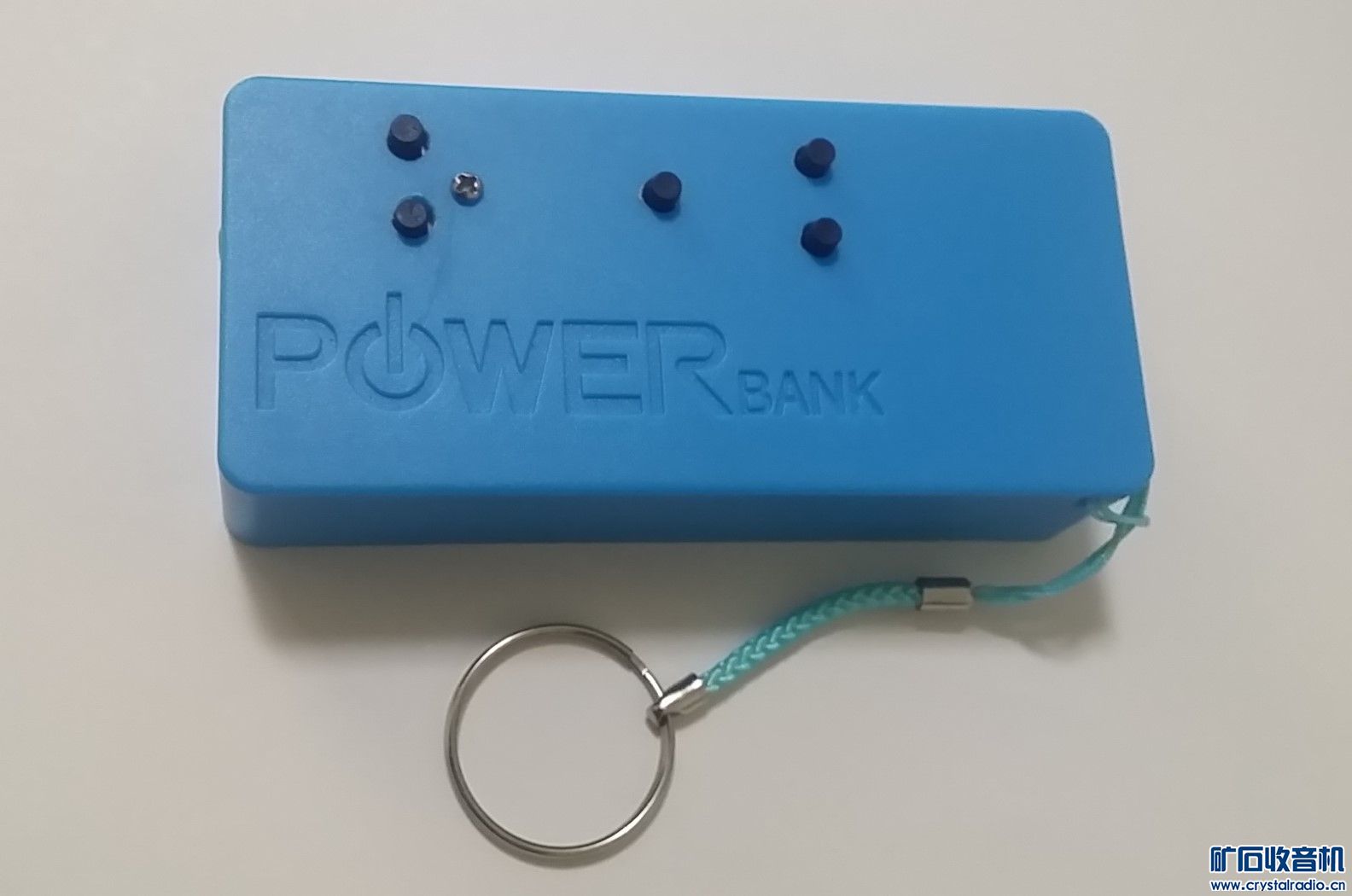

制作带调频立体声收音机的充电宝
 楼主| 发表于 2016-1-28 10:15:16 | 显示全部楼层
 楼主| 发表于 2016-1-28 10:16:32 | 显示全部楼层
最后一张上传的图片有些太小,看不清楚,再补一张清楚的吧: 20160128_100147.jpg

 楼主| 发表于 2016-1-29 06:59:28 | 显示全部楼层
谢谢各位的夸奖,同时应18楼之邀,上电路图: 1299.jpg
发表于 2016-1-29 16:54:54 | 显示全部楼层
楼主DIY手艺不错!
 楼主| 发表于 2016-1-30 08:25:59 | 显示全部楼层
    图的右下角,晶振符号旁边,也就是芯片的两个VDD(第6和第9)引脚之间的连线上,有一行竖着的字,看不太清楚的,那是32.768K的晶振数据。
  还有可以再说明一下的是:SEEK+和—(第7和第8)脚,是频率加减(选台)。VOL+和—(第15和16)脚,是音量加减。PDN(第1)脚,是电源软开关。(厂家给出的数据:关机时芯片消耗小于50微安的维持电流)。 实测软关机的电流为40.5微安。
   芯片增设软关断功能的目的,是为了保持对上次关机前收听的电台记忆,40微安的电流也确实不大,一天24小时都这样40微安的消耗,一天也不过才0.96毫安时,1个月也不过才28.8毫安时的电源消耗。无碍大局,但却获得了开机就能收听上次关机前收听的电台的便利。当然如果不喜欢这40微安的电流消耗,去掉图中的10K电阻和相应的开关,重新另设一个电源开关,每次关机,彻底关断电源,也未尝不可。但那时每次开机,芯片自行认定的锁定频率是107兆,不能记忆上次关机前的频率,换言之,每次开机都要重新按频率加减按扭,重新调整频率,才能找到自己想听的电台

给楼主提个建议:如果要量产的话,耳机座须固定结实方好,不知我说的对不对
 楼主| 发表于 2016-1-31 07:40:18 | 显示全部楼层
   谢谢楼上先生的建议。不过我觉得,耳机座的6个脚,都和印制板用焊锡焊在一起,应该牢固度足够了吧?至于“量产”,我觉得,量产的可能性和必要性都不大!即使真的量产,那也不应该再用充电宝的外壳啊,这次用充电宝的外壳,也实在是不可能为这个小收音机开模具,专门制作一个外壳啊,哈哈
 楼主| 发表于 2016-1-31 07:49:51 | 显示全部楼层
哦,还有就是,焊有耳机插座的电路板,是用螺丝与外壳固定在一起的,图片中可以看到固定螺丝的!
发表于 2016-1-31 13:18:57 | 显示全部楼层
yjx189 发表于 2016-1-31 07:40
谢谢楼上先生的建议。不过我觉得,耳机座的6个脚,都和印制板用焊锡焊在一起,应该牢固度足够了吧?至于 ...
我在垃圾货市场,见得最多的,就是插孔脱落的移动电源,对于这些经常插拔的位置,牢靠些肯定是好些啦哈哈。当然昨晚是手机看的,图看不大清楚,如果是用螺丝拧的板子并且插孔是在板子反面焊接固定的,那肯定是没问题的啦。
