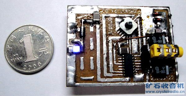

 楼主| 发表于 2010-7-15 16:35:39 | 显示全部楼层
PROTEL设计和PCB制作
PROTEL设计和PCB制作
这次做板热转印时没有控制好温度,结果温度高了,线条的边上有许多毛刺,失败!
这也是我首次制作表面贴装板,让大家见笑了。
[ 本帖最后由 mpv123 于 2010-7-15 16:43 编辑 ]

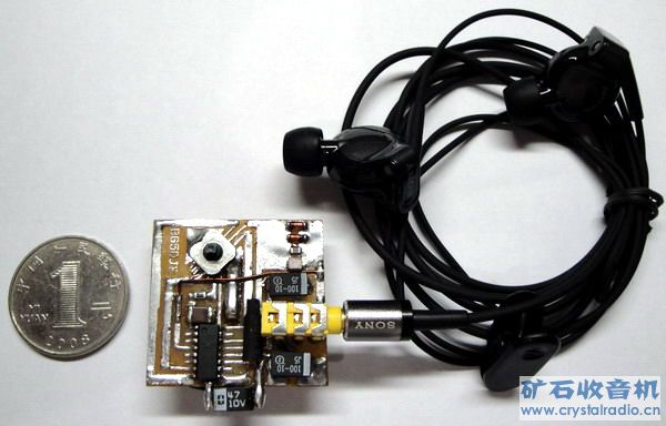

 楼主| 发表于 2010-7-15 16:37:34 | 显示全部楼层
小板收音机 DIY
小板收音机 DIY
板的面积是3.3×3.3CM,电池用的是CR2032。
[ 本帖最后由 mpv123 于 2010-7-15 17:32 编辑 ]

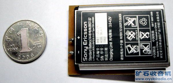

 楼主| 发表于 2010-7-15 16:38:46 | 显示全部楼层
大板收音机 DIY
大板收音机 DIY
板的面积是5.2×4.0CM,电源用的是手机锂电池,已经用了一个月电量还是很充足。这块电板是现役手机淘汰下来的,有现成充电器。
[ 本帖最后由 mpv123 于 2010-7-15 16:50 编辑 ]

DIY 心得
1、收音机上的5个控制开关巧妙地用手机上的导航开关代替,可以减小PCB的面积,可以非常方便的控制收音机的状态,根据使用习惯;按下是电源开关、向上是CH+、向下是CH-、向左是VOL-、向右是VOL+、实现一键控制。
2、收音机上唯一的跳线就是天线选择,接上跳线就用耳机线作为天线。不接上跳线可以连上外接天线以达到最佳接收状态。
3、小板收音机的电源是纽扣电池型号是CR2032,为达到小体积的目的。由于这个电池容量比较小就没有接电源指示。本地电脑市场JS们要卖5个大洋/1个,可是在“掏包”网上才卖几毛钱/1个。下次到“掏包”网找一个MP3小锂电换上就完美了。
4、大板收音机的电源用的是手机电板,用了1个月电量还是很充足,就是体积大点。
5、本收音机的接收灵敏度还是非常好的,用耳机线做天线本地的10来个调频节目全部收下,而且音质非常的好。
6、由于电烙铁的焊头比较粗,再加上焊功又比较菜,在电路板上焊的一塌糊涂掺不忍睹,作为实验板又有什么不可以的。
[ 本帖最后由 mpv123 于 2010-7-15 17:43 编辑 ]
