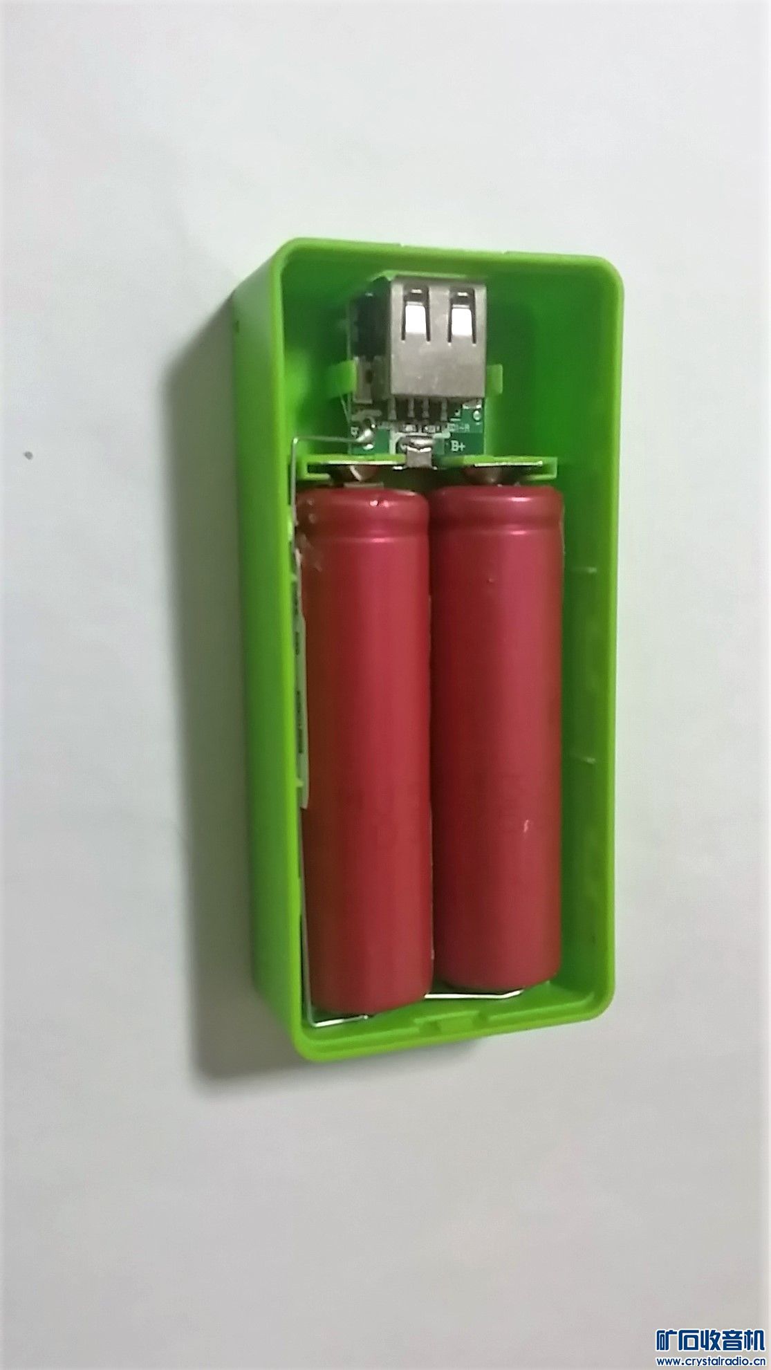

    通过在网上搜索及优选,最后GS1299(16脚贴片封装)的芯片,加上运费,运到北京合每片3.65元,18元多买了5片搞定。剩下就是合适的外壳了,选来选去,最后选上了两节18650的充电宝,这种充电宝,有不同颜色的外壳,尺寸大小合适,选用它,有调频立体声收音机功能的同时,还具备充电宝的功能,简直是太棒了!
   优选后,找到一家商家优惠,这样加上运费,每套充电宝外壳加充电芯片,到北京合3.5元一套,14元买了4套。
 楼主| 发表于 2016-1-28 08:01:33 | 显示全部楼层
 楼主| 发表于 2016-1-28 08:02:59 | 显示全部楼层
上面的图片就是带充电板的外壳,当然,两节18650的电池是不在3.5元以内的啊!

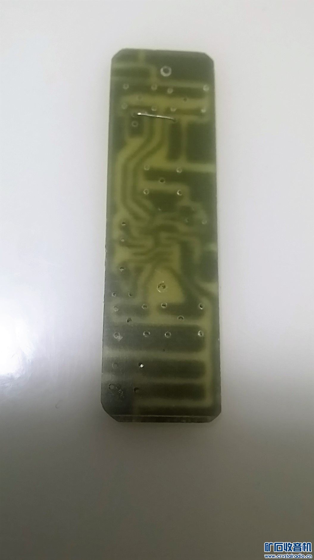

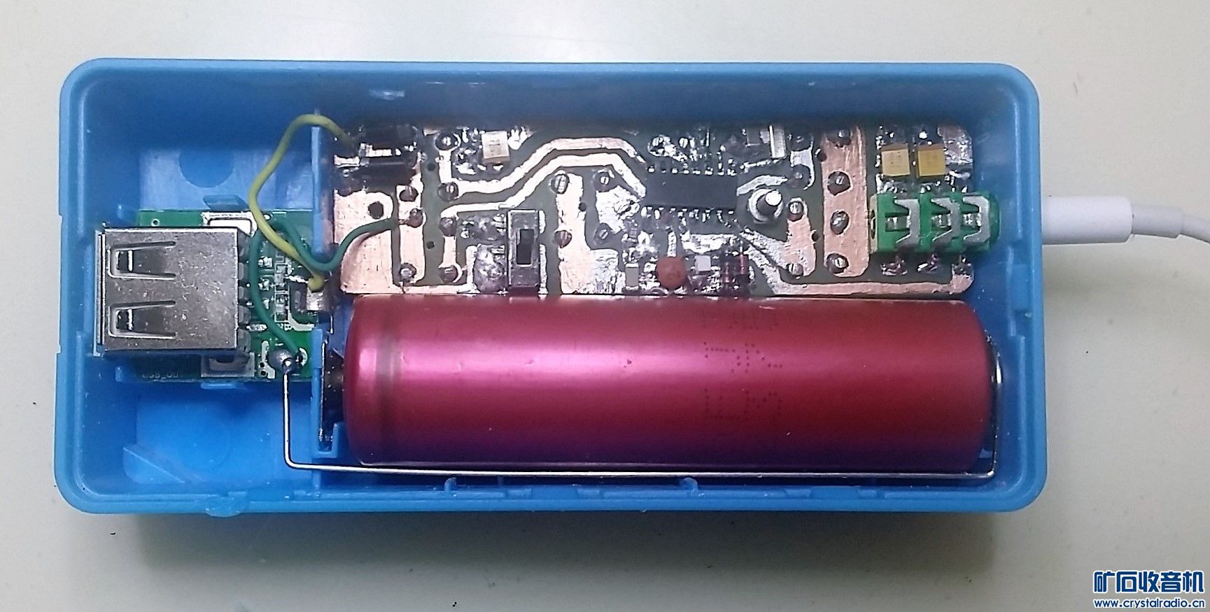

思路就是拿掉一节电池,在电池的地方制作电路板,制作好的电路板见下图:

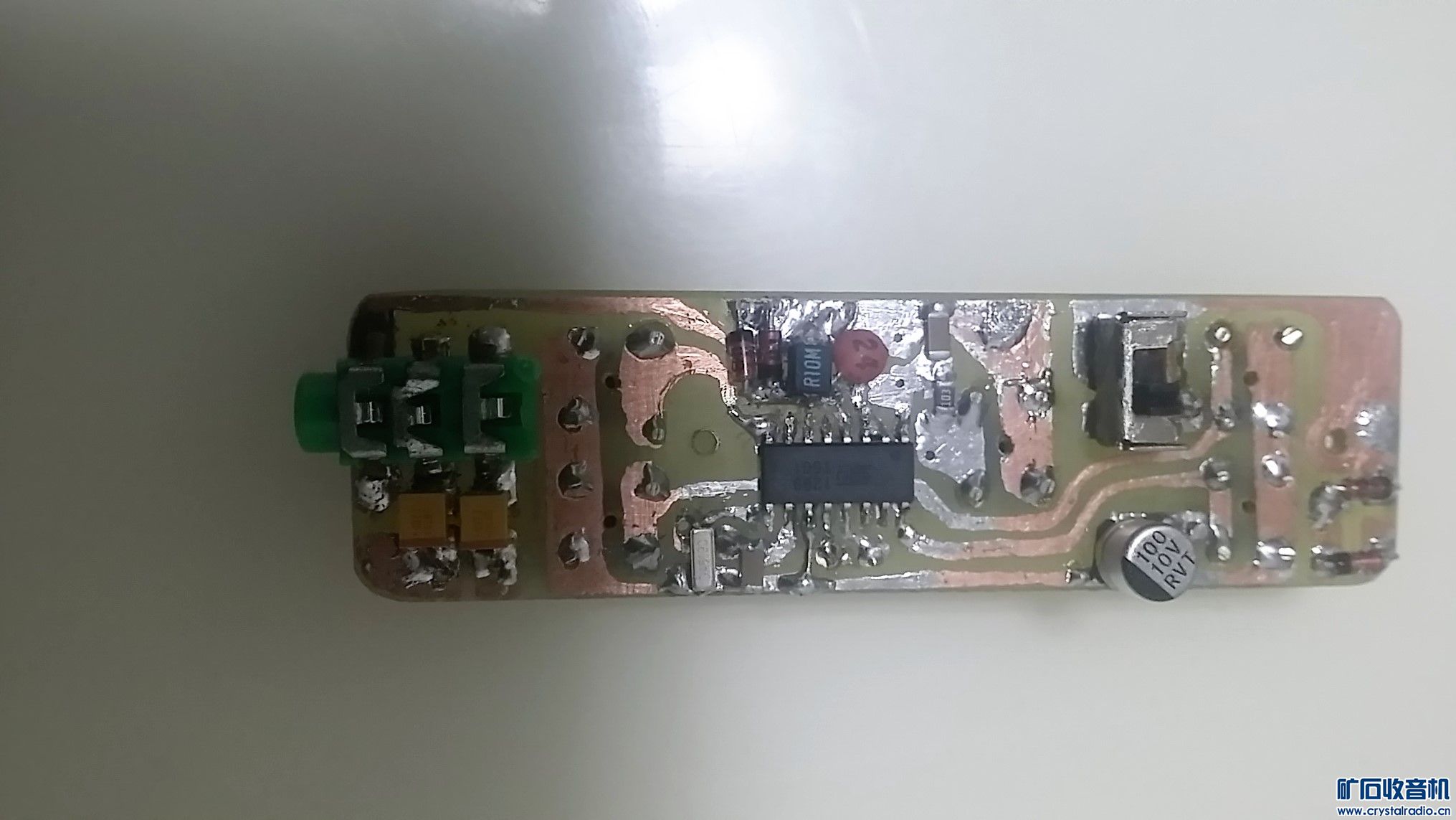

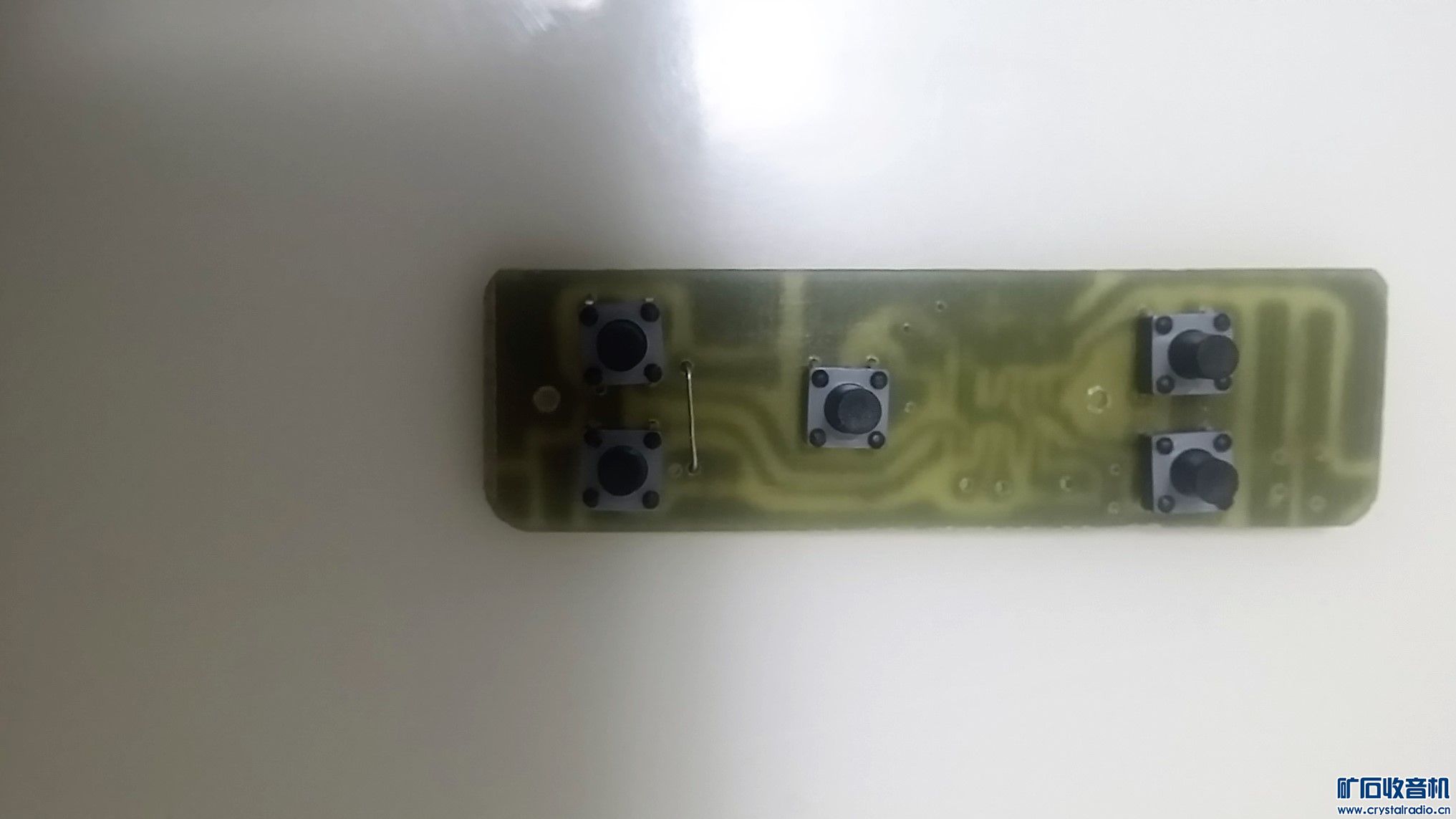

   电路板属于纯手工制作,用鸭嘴笔蘸上漆,在印制板上画好,然后用三氯化铁腐蚀,制作好了PCB板后,先把要焊接贴片元器件的地方,薄薄的吃上一点焊锡,然后开始按照顺序焊接贴片元件,先是最小的103电阻,然后是100nH的电感,然后是32.768的贴片晶振,接下来是223的贴片电容,100UF的贴片电解,再然后是耳机插座,还有5只轻触开关,焊好这些,检查无误后,最后开始焊接贴片的1299芯片,1299芯片属于MOS芯片,为防止静电,焊接时,烙铁需要断电,以防芯片损坏。
 楼主| 发表于 2016-1-28 08:18:57 | 显示全部楼层
上图的照片里面,PCB印制板的尺寸刚好是一节18650电池的截面积大小,也就是18X65mm。

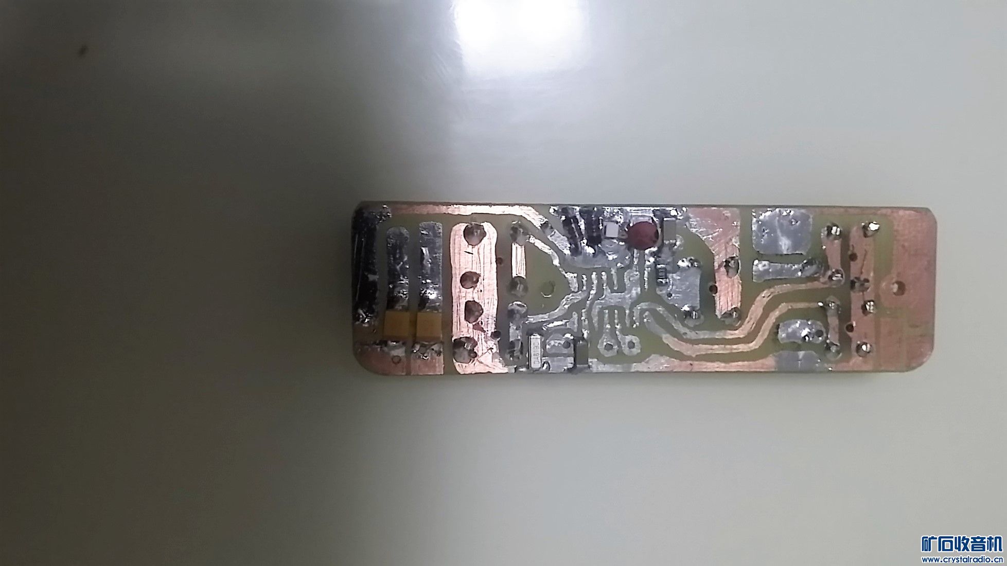

上图便是全部焊接好以后的电路板。第一次全手工制作和焊接贴片元器件和贴片芯片,确实有一定难度,但同时也很有挑战性。

上两张图,便是做好后的样子,正反两张,5只黑色的轻触按钮开关,中间一只是总电源开关,其余2只是音量加减按钮开关,2只是频率加减按钮。
 楼主| 发表于 2016-1-28 08:32:09 | 显示全部楼层
  这只调频立体声收音机,同时还保留了原来充电宝的功能,怎么样,还算构思巧妙,非常实用吧?哈哈!
发表于 2016-1-28 09:28:54 | 显示全部楼层
充电宝估计没什么保护,还是要小心使用
 楼主| 发表于 2016-1-28 10:11:08 | 显示全部楼层
    我打开后看过,并查阅了资料,这款充电宝里面有一块芯片,充电时,有4.2V,600mA的充电保护功能,输出时,有5.0V的升压功能,以便给手机充电,,,
