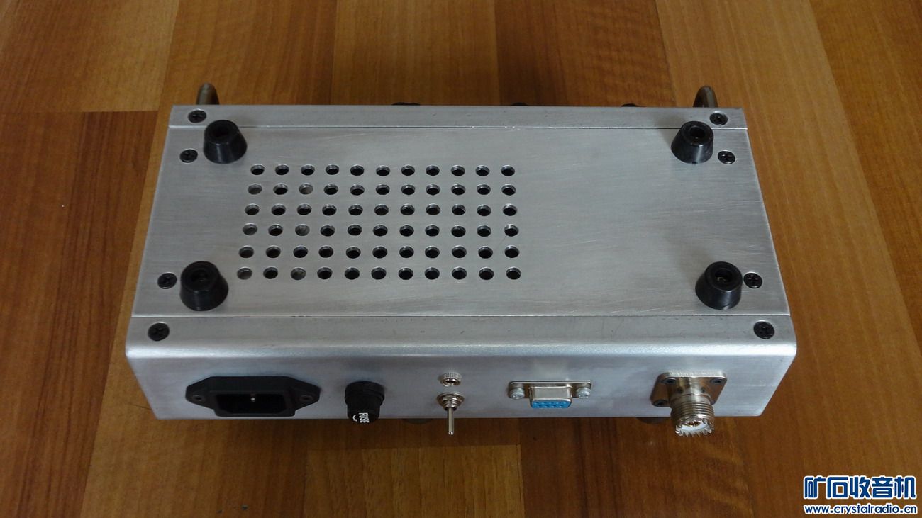

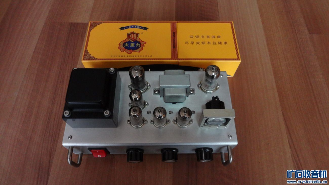

        当一个机器做好之后,开心之余总会觉得有些地方还有改造的空间。上一台机器是初次尝试,在构思上属于那种一怕脑门就决定了的。后面又细想了一下制作方案,于是诞生了现在的这一台。在元器件的布局上做了较大调整,高频部分的走线优化后6F2五极管部分可以稳定的工作到136M(板压100V) 虽然说只要它在88-108M提供服务,但是这个实验证明了同样的电路,不同的布局在性能上是有很大出入的。另外还改进了配电系统,采用一个1进4出的配电组件分别为中放、高放、振荡、调谐供电。取消了上一台用的共用水泥电阻来降压,机内工作温度明显降低。这次的电阻全部使用低温飘电阻,通电 冷机到热机频率一直稳定。接收灵敏度也较上一台有所提高。我就用一小螺丝刀当天线即可完美收听。说了那么多上几张改进版的图片。。。。。。
这个就是1进4出配电板
电调谐组件
整流滤波板
剧下来的边角料没舍得丢,做成这样了。
由于时间关系,这次安装过程中没有留下太多的细节图片。这张是正在安装中的情况。

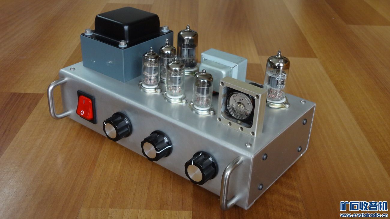

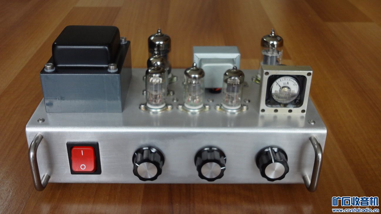

下面是完成后面的图片。
通电的视觉效果
好了,来个合影,左边的是“大哥”N0: 1     右边的“兄弟”是NO: 2
6
 楼主| 发表于 2016-1-25 23:58:40 | 显示全部楼层
本机视频链接http://v.youku.com/v_show/id_XMTQ1NjUzMDM4MA==.html?from=y1.7-2
视频中使用的是6A2电子管做中放,感觉6A2的声音是最好的,也可以使用6J1---6J5和 6K4做中放。但是用6J1这种管的时候,中频增益过高,S表都打满了,在没有电台的时候底噪很大,要收到电台时才能把底噪压下去。换6A2这种管,增益不高正合适。没有收到电台的时候很小底噪可以忽略,而且声音也柔和。
