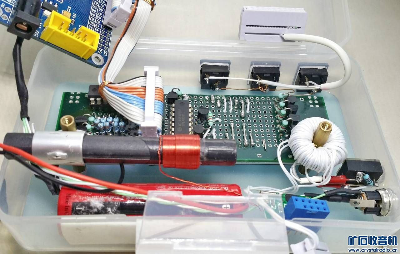

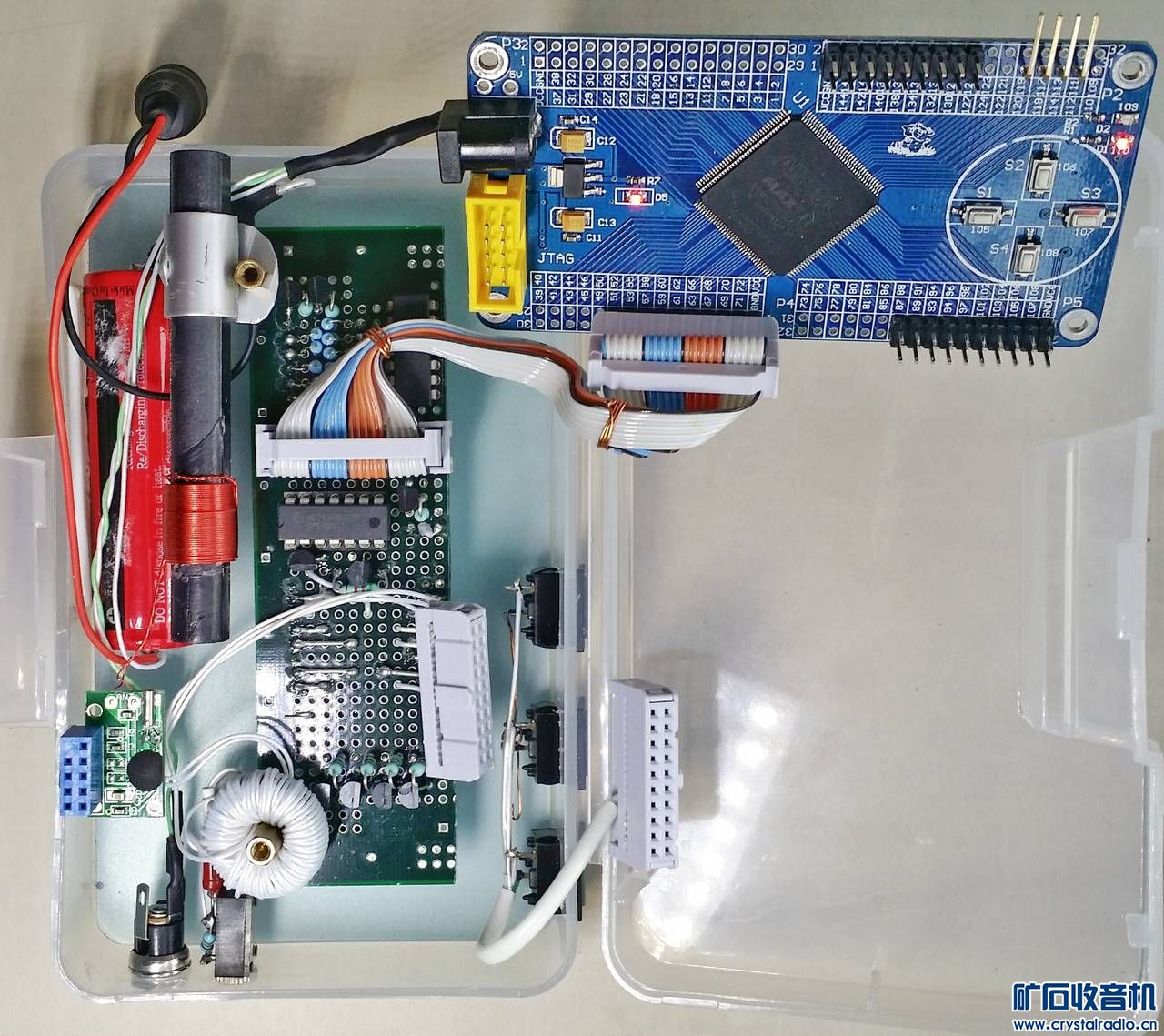

 楼主| 发表于 2016-1-24 17:02:04 | 显示全部楼层
增加两张内部图片。
图中白色磁环用于使用外部5V开关电源(手机充电器)供电时减小纹波干扰,AM实在是比较脆弱的...
为了电路整洁,同时维修和组装方便,内部各PCB的连接均使用IDC插头和插座对接,即便是连接按键的普通导线也做了IDC的压接处理。
待改进之处:
当时制作中走了捷径,省掉了锂电池充电控制和保护电路,虽然电池仅作为临时停电后备使用,但是一旦充电,需要外甩一个小尾巴用外部4.2V充电器充电,比较繁琐。
以后有时间准备增加一个充电控制和电池低压保护电路,让这个小制作更加完美些。再次感谢大家的关注和支持。
