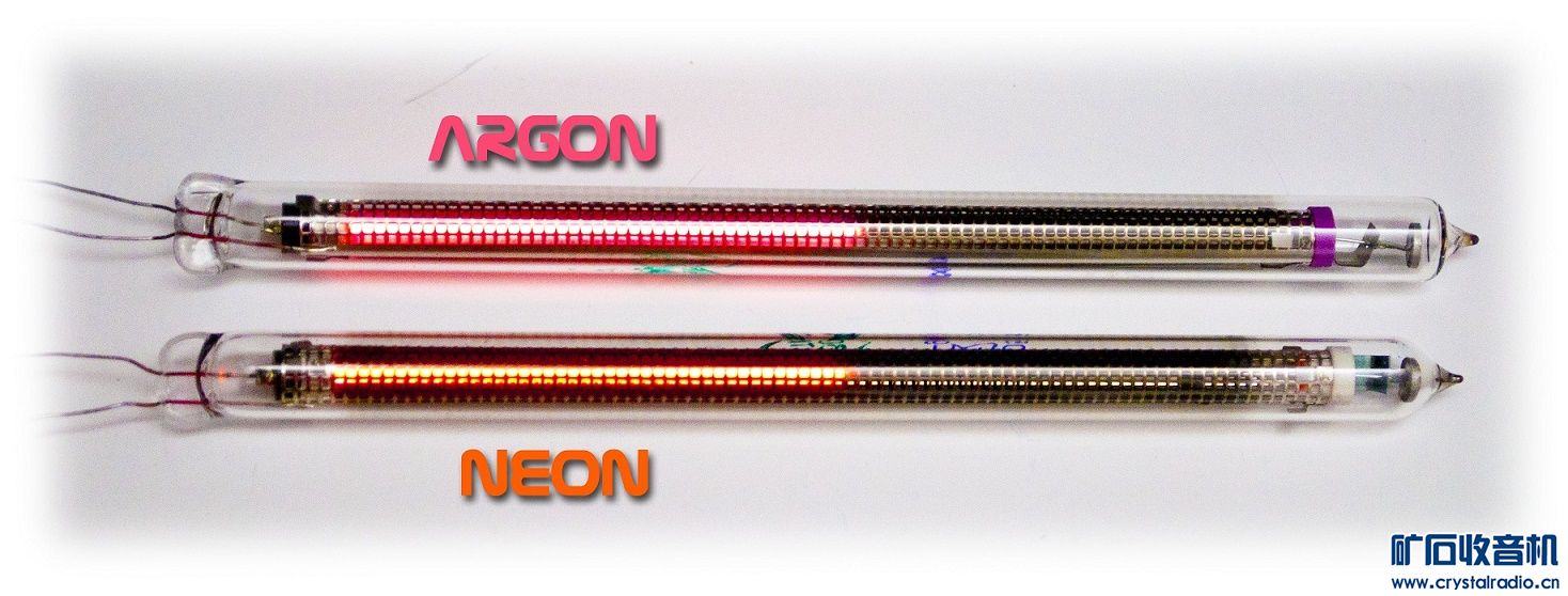

xiaobing666 发表于 2016-1-15 07:49
很漂亮,要是有多种颜色的就更棒了
这是在国外网站上找到的,紫红色充氩气(Argon)和橘黄色充氖气(Neon)的指示管比较。
个人手头上这几只是充氖气的,充氩气的据说很少见。
发表于 2016-1-17 18:06:52 | 显示全部楼层
RE: 【参赛】氖气音量指示器
这就更棒了,这玩意贵吗?
 楼主| 发表于 2016-1-17 21:58:10 | 显示全部楼层
xiaobing666 发表于 2016-1-17 18:06
这就更棒了,这玩意贵吗?
具体价格不知道,我的指示管是别人送给我的。
