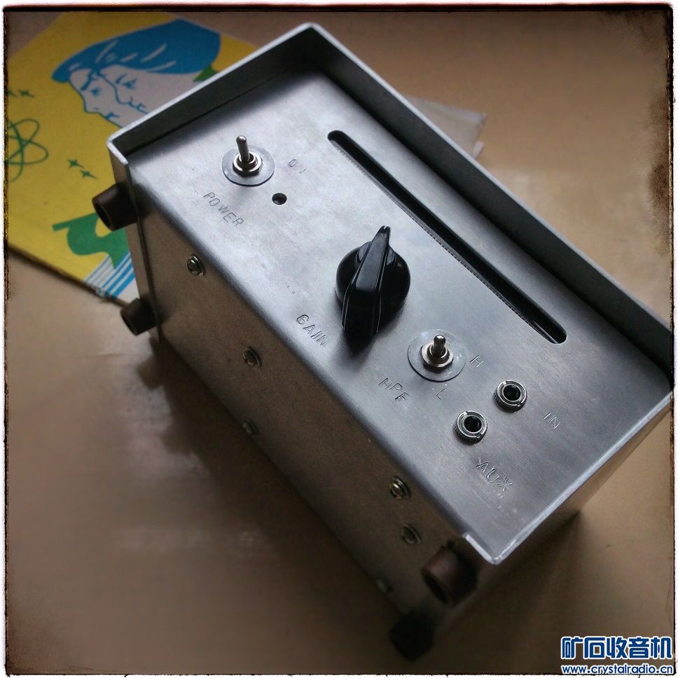

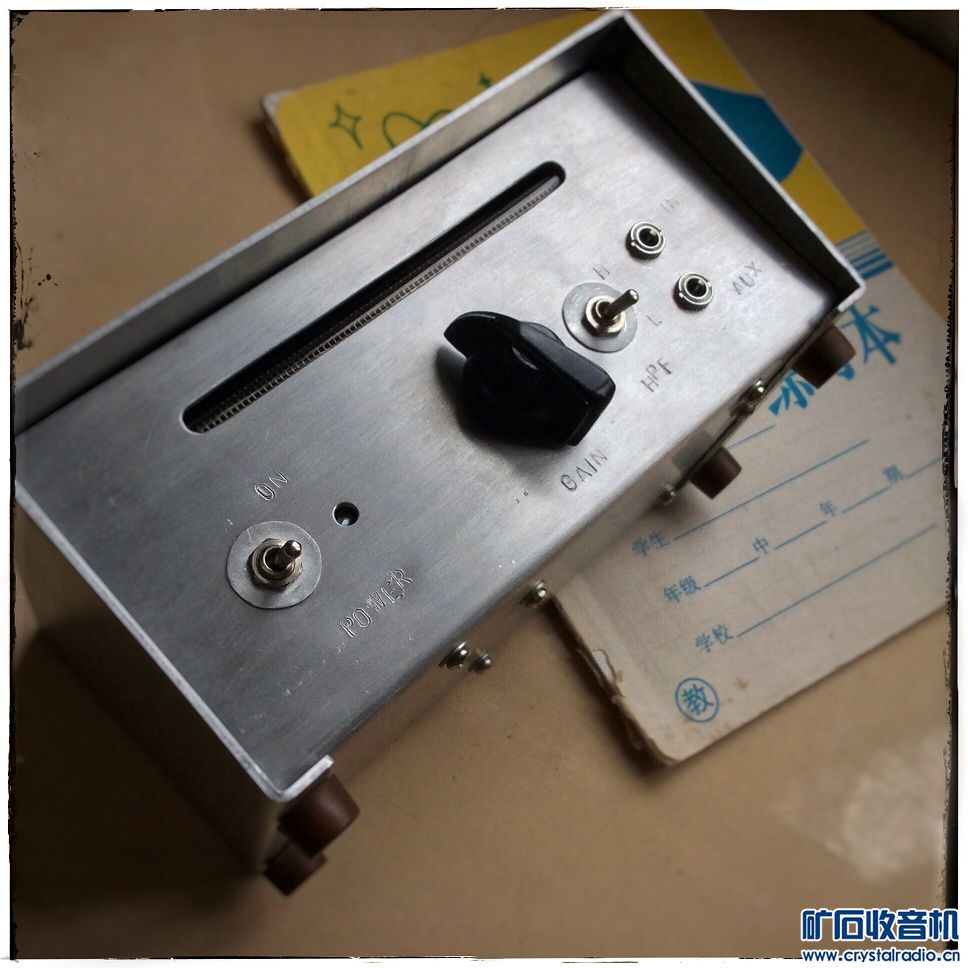

补充几张
外观图片:

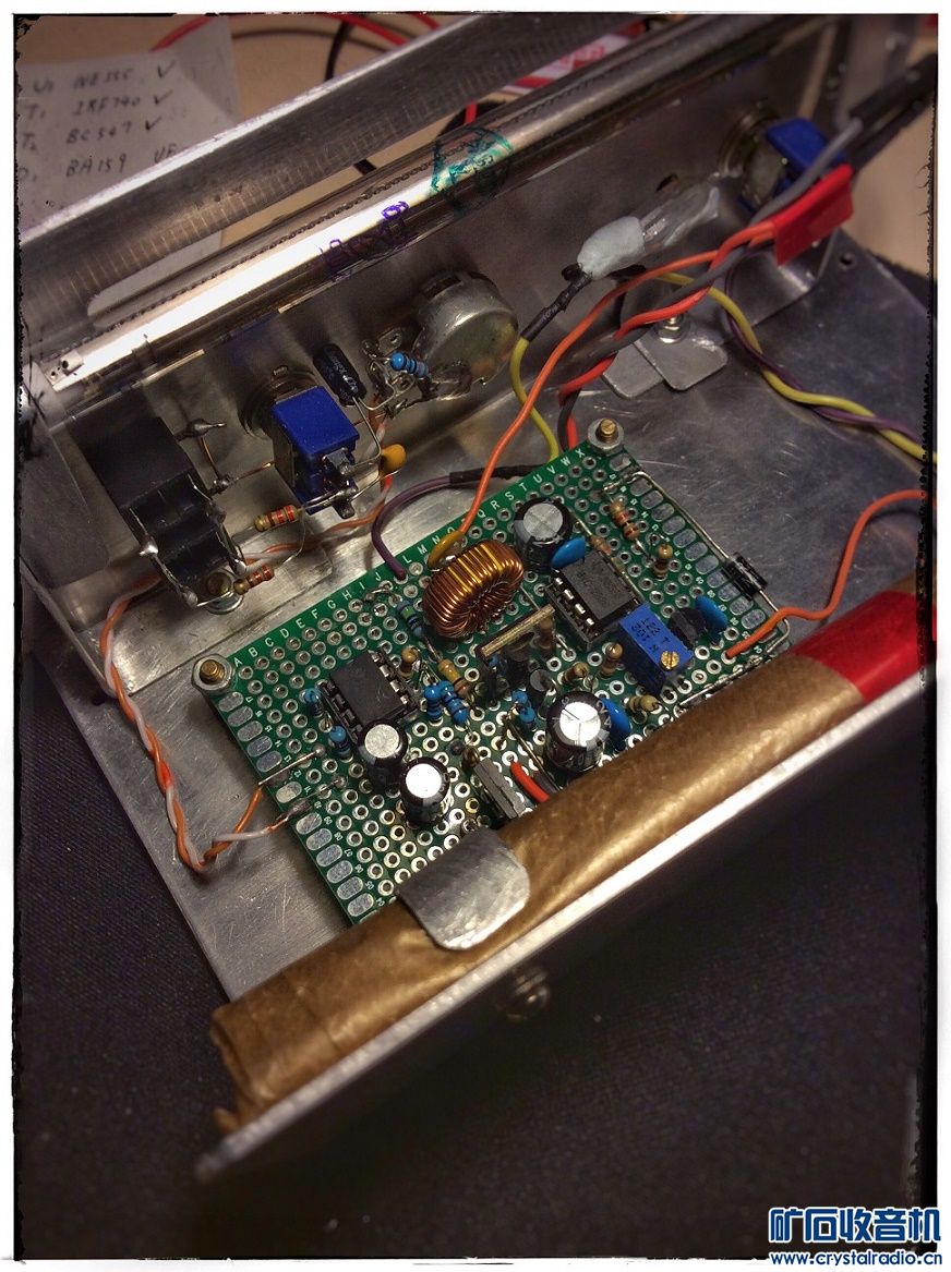

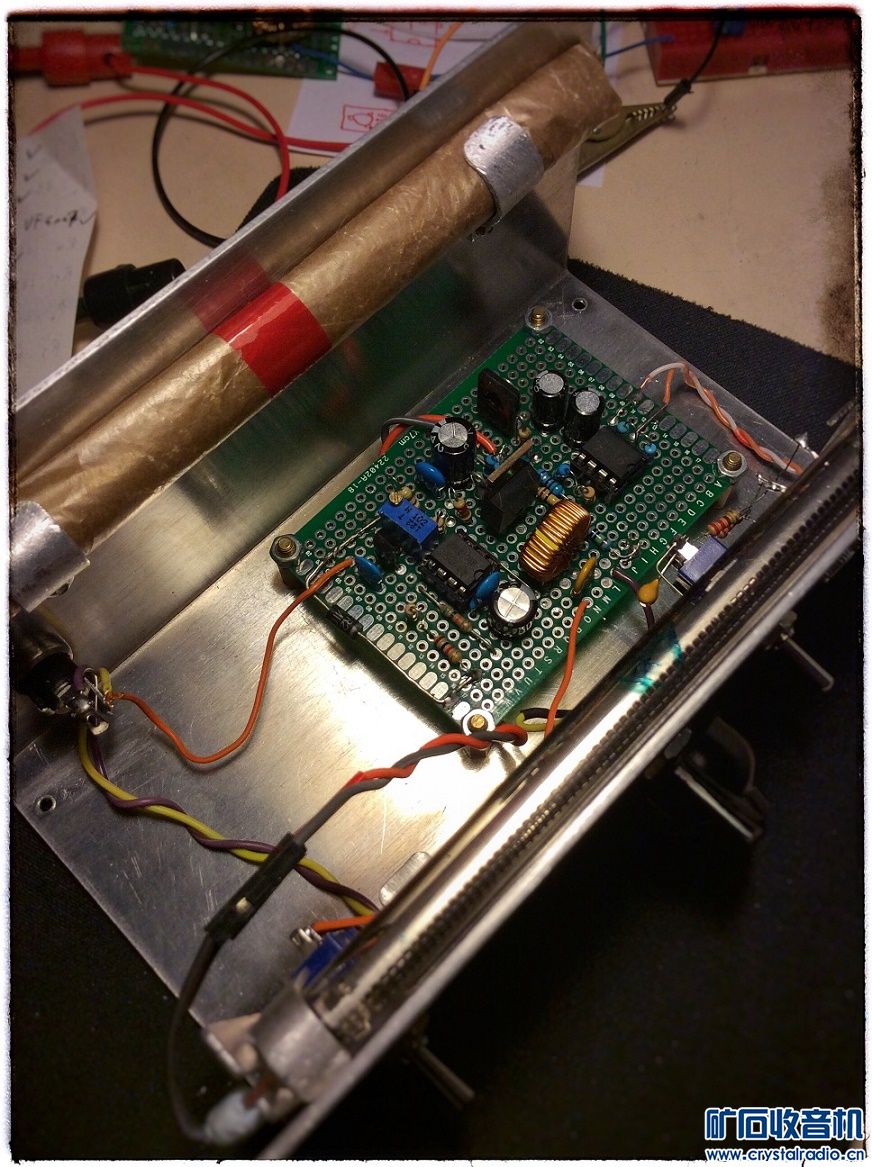

内部图片(机壳内后面板上固定的是备用指示管,用油纸包住。):

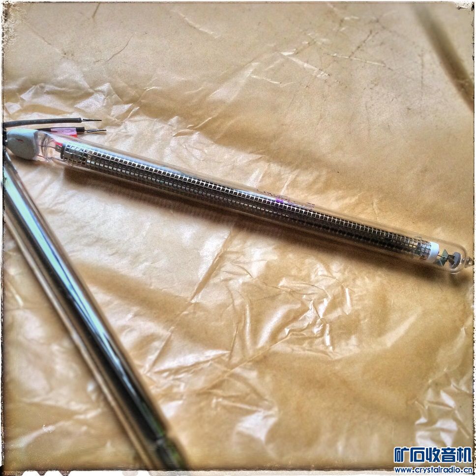

指示管图片:

哈哈,外壳是请论坛的“老兵记忆”前辈帮忙弯折的,自己用手电钻和什锦锉开的孔,还远远没达到钳工的标准

非常喜欢楼主的作品,如果自己想做,搞不到这个管子,那只有用LED代替了?
我这个音量指示电路中没有对数转换电路,指示出来是线性的。
如果用LED做,可以使用LM3915集成块,10段显示,3dB一级,显示范围30dB。tao宝上搜索"LM3915"有很多套件。
如果对辉光有特殊情结,也可以在LM3915的输出端接高压三极管驱动10个氖泡
