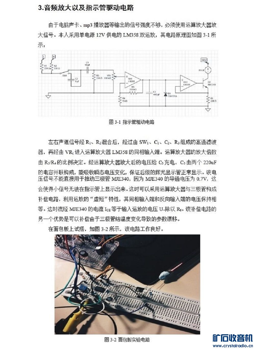

工作视频:
http://player.youku.com/player.php/sid/XMTQ0MzQ1NzEzMg==/v.swf
实验视频:
http://player.youku.com/player.php/sid/XMTQxNDQ0MDEzMg==/v.swf
该作品除了外壳是本坛“老兵记忆”坛友帮忙弯折的以外,全部是自己完成的。外壳开孔是用锉刀和手电钻完成的。电路图中升压部分参照了国外的升压电路,已经在原文中标示好了出处。
补充高清电路图:
补充内容 (2016-1-15 16:57):
更多大图在18楼:
http://www.crystalradio.cn/forum ... 7&fromuid=21613
补充内容 (2016-1-20 15:27):
新补充电路图在39楼:
http://www.crystalradio.cn/forum ... 3&fromuid=21613
补充内容 (2016-1-22 13:56):
按照本坛 “无色电波” 坛友的指点,在第一级运放前加入直流偏置电路,以抵消运放的输入失调电压。改进以后使得显示灵敏度有了很大的提高。具体见帖子:http://www.crystalradio.cn/thread-823947-1-1.html
补充内容 (2016-1-23 21:55):
今天去电子城买了进口LM358运放,原电路输入端不加偏置电压也能正常工作啦。
46楼帖子更新了资料,电路图有小改动。
http://www.crystalradio.cn/forum ... &ptid=815758...
http://www.crystalradio.cn/forum ... 4&fromuid=21613
补充内容 (2016-1-24 09:45):
47楼新上了一张元件清单:
补充内容 (2016-2-16 23:12):
关于驱动辉光显示管的高压三极管的一点新知识补充:
http://www.crystalradio.cn/forum ... 0&fromuid=21613

非常好玩。装在胆机里面显示。但此管市面不多了。

谢谢楼上几位回复,指示管是苏联或者东欧生产的,我的一个同学在波兰给我带的几只。

以前的录音机好像有通过氖管做音频指示的 89年无线电还做过套件的广告

确实如此,老磁带录音机有带氖管用于指示是否失真。

发光的颜色和管内充的气体种类有关,氖气发橘红色光,氩气发紫色的光。据说有充氩气的指示管,很稀有。
