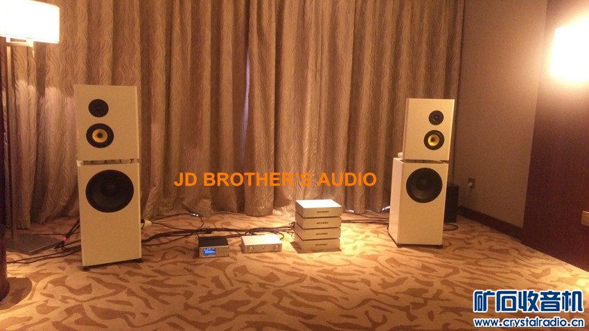

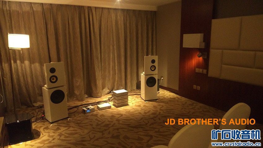

 楼主| 发表于 2016-11-10 00:54:23 | 显示全部楼层
JD兄弟障板音箱北京参展小记
11月兴匆匆带着GROSSO电分障板系统驱车北京参展
赶上严重雾霾,有时空气了都闻到焦味,算是体验了一把首都岌岌可危的空气质量
酒店面积还算宽敞,至少比上海锦江大一圈
成L型不对称,南北有落地玻璃窗,测试下来房间在30-40HZ有较严重驻波,不太好摆位
酒店办展就是这样,也没什么好抱怨的,“看菜下厨”吧
好在我们的障板音箱环境要求较低,电子分频和功放又都带调节,整套系统对环境的适应性强。我们的设计理念是要把音响融于现代的家具生活,外观适合现代年轻化的装修风格;系统要集成度高操作简单,买回来就享受音乐的而不是玩匹配的;方便调节适应大部分居家环境。
这次带过去参展的是3.5分频的系统,我们重新调教的电子分频器和功放,增加两只低音炮。
已经有网友说增加低音炮太“啰嗦”,一是目前我们的低音设计水平,这是目前我们能拿出的获得有量感有质感25HZ超低音最佳方案,二分立带独立调节的超低音也有它的优势,在这次酒店不佳低音环境下,尽管总体低音表现不太理想,但至少能感受超低音的魅力。
受制于酒店环境,调整了左右声道平衡,调教上稍微调整了高音,减少的低音和超低音,使声音更耐听点。
由于房间严重不对称,测试下来低音炮只能前后摆放,看着实在有点难过,哎为了声音牺牲下卖相。
放上两曲让我们调音师检验下成果,结果说低音不太理想,又是前前后后地折腾了一阵没什么明显改善,毕竟不是书架箱,搬来摆去实在是力气活,作罢了。
