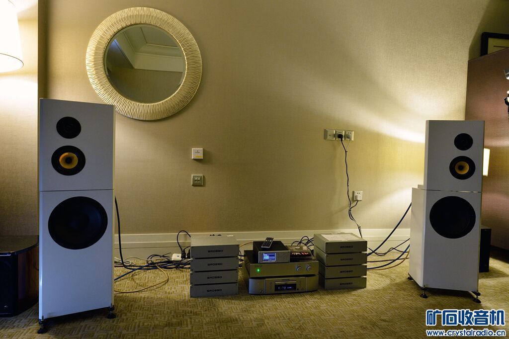

2016上海音响展 现场图片 网友拍摄

请问楼主您用的什么高音单元,如果用2个高音单元是背对背安装吗?2个高音单元是并联还是串联?
发表于 2016-4-15 15:46:20 | 显示全部楼层
你的单元好像换了,低音单元看起来有点像舞台喇叭,银笛的?
 楼主| 发表于 2016-4-16 06:54:03 | 显示全部楼层
高音定制,背对背安装,串联
 楼主| 发表于 2016-4-16 06:55:33 | 显示全部楼层
定制了布边纸盆喇叭 ,银笛惠威小单是不接受定制的
