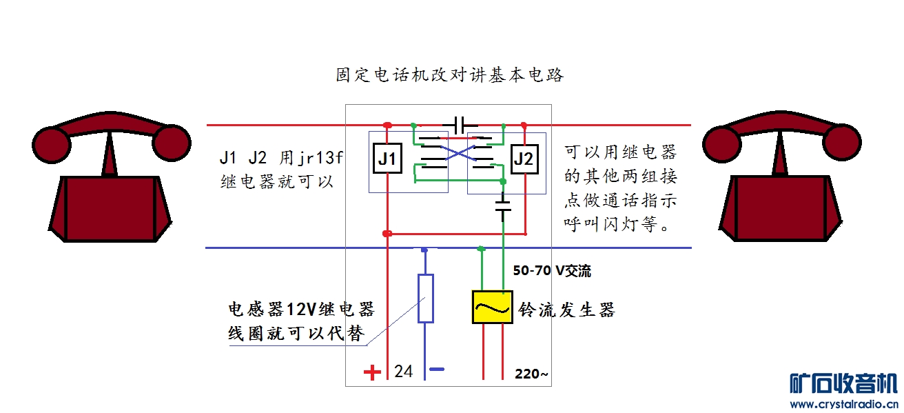

【参赛】用闲置固定电话机制作内部对讲电话

我是用2部电话中间加个电阻,给它供上电,也是可行的,试过了。
 楼主| 发表于 2016-6-15 19:24:07 | 显示全部楼层
用电池供电吗?这就简单了。
发表于 2016-6-15 22:54:23 | 显示全部楼层
不是,我是用48V供电

发表于 2016-7-9 10:05:10 | 显示全部楼层
铃流标错了,因为是两只电话,所以220变50V 5W变压器就可以了。
 楼主| 发表于 2016-7-9 18:31:35 | 显示全部楼层
学习+领会。

发表于 2016-9-8 00:13:49 | 显示全部楼层
感觉还是用个交换机好
发表于 2016-9-8 11:52:22 | 显示全部楼层
如何振铃。
发表于 2016-9-23 22:16:40 | 显示全部楼层
还是用无线对讲机好些,无线对讲机充一次电可以待机一两天吧?这电话如果整天插着电源也费电啊,不插电源又呼叫不了
