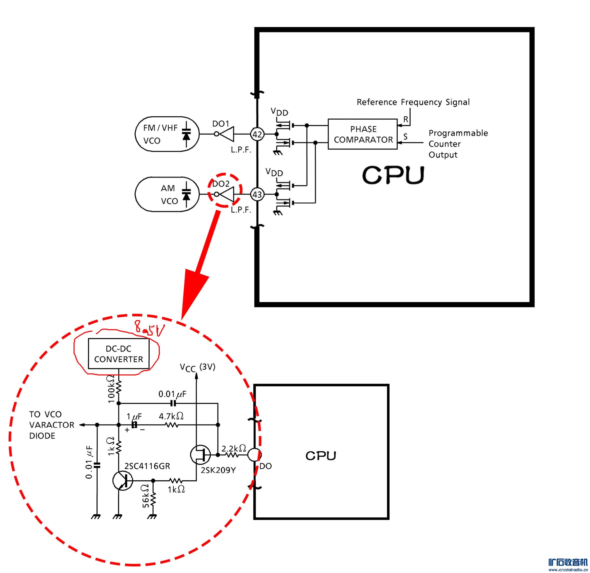

发表于 2016-2-18 17:43:46 | 显示全部楼层
  这个调谐电压输出是3v车机高频头电压是8,5v要怎么控制谢了
发表于 2016-2-18 20:12:36 | 显示全部楼层
还有这帖,受教了,楼主手艺真牛哦!!
 楼主| 发表于 2016-2-18 20:39:54 | 显示全部楼层
TC9308.pdf (40.35 KB, 下载次数: 243)
DC-DC 升压得到的。
