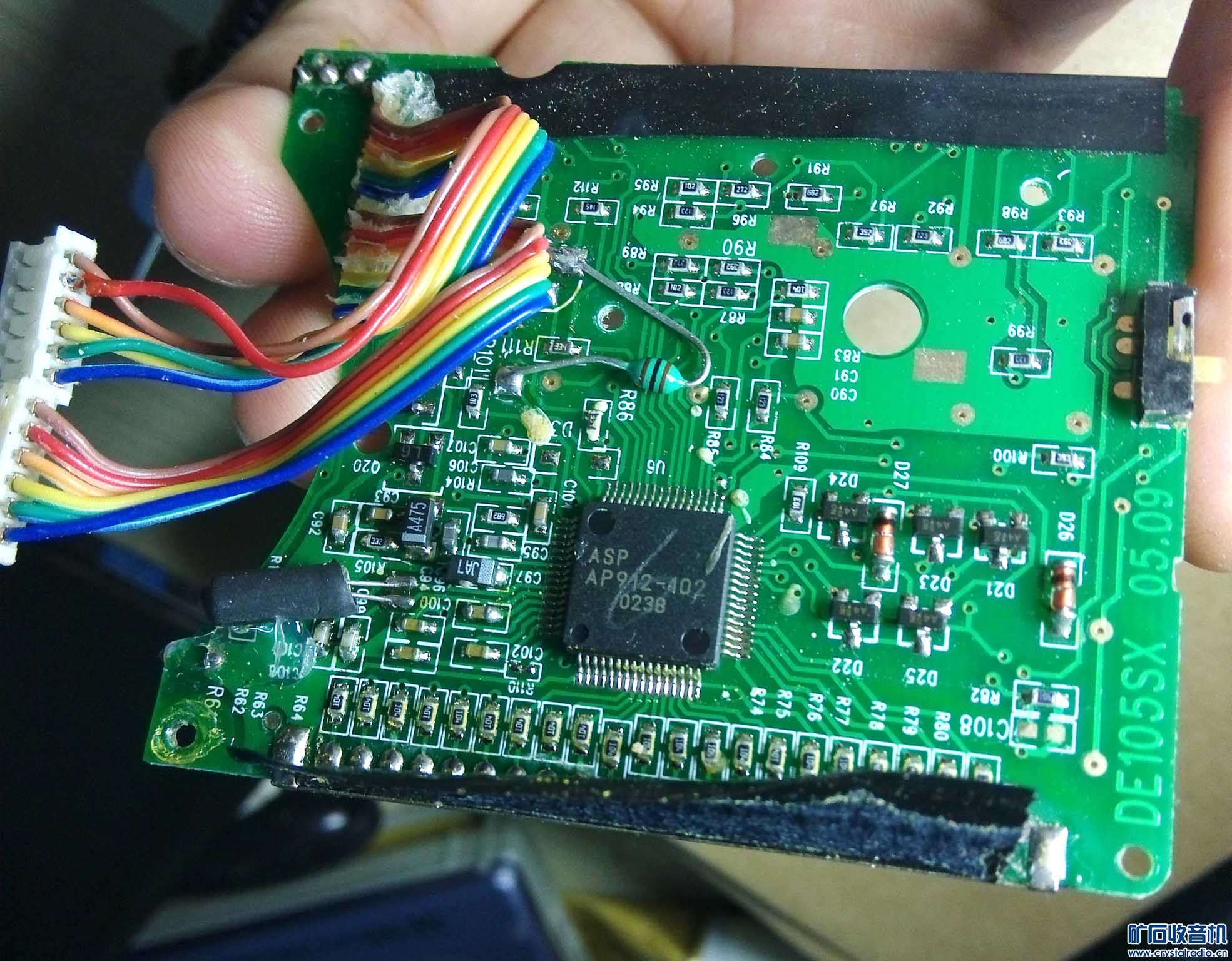

看到图片大家大概知道怎么一回事了吧。
拆pll收音机的电脑板,然后反向得到引脚定义,然后再用到你需要的电调收音机里面。
这里是DE105收音机的例子,我上次刚好在坛里买了一个。拆开看主控AP912-102,好东西!
DS_AP912-102-Rev2.0.02.pdf (324.62 KB, 下载次数: 1021)
AP912-102比TC9308使用更方便(TC9318 需要FM本振预分频,FM的中频还需要8分频)
DE105的主控板接口定义大致是
1      GND
2      VCC 3V
3      VT                   调谐电压输出
4      Power ON        开机使能信号(power on>>3V)
5      VCC 3V
6      ST IN               立体声指示输入
7      BAND 0            波段选择输出1
8      BAND 1            波段选择输出2
9      MUTE               静噪输出(mute on >>3V)
10    IF-IN                中频输入
11    AM-IN              AM本振输入
12    FM-IN              FM本振输入
FM波段时除电源和地线外需要接
PLL控制板   <——>   电调收音机板(例ALPS 的 TFTC4U771A)
     VT           ——>            VT        (PIN 4)
   MUTE        ——>          MUTE     (PIN 23)
   IF-IN         <——          IF-OUT   (PIN 25)
   FM-IN       <——           FM-OSC (PIN 5)
这里MUTE是必要的,如果不接,换台时会有“啾……”的一下,可能需要改进DO输出的低通滤波电路部分
所以,对于像我这种不会单片机的,可以搞点旧收音机例如PL747,PL757之类的玩玩。

PL747,PL757跟de105用的是一样的芯片吗
 楼主| 发表于 2015-11-29 18:50:28 来自手机 | 显示全部楼层
不是。PL747,PL757用的是TC930x系列的

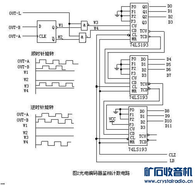

梅干菜老师 有没有可能用这个板子来稳频 显示频率 但是保留原来的电位器调谐呢?
 楼主| 发表于 2015-12-8 17:23:14 | 显示全部楼层
你指的是加入飞梭调谐吧,理论上是可以的, 我还没试

 楼主| 发表于 2015-12-8 22:05:15 | 显示全部楼层
jason10699003 发表于 2015-12-8 18:23
其实我说的是保留771A多圈电位器调谐 然后加入这个PLL来显示频率和稳频 可以实现不?当然能直接用飞梭更好 ...
这个PLL流程是先MCU确定需要的频率,芯片检测本振信号,通过与参考信号相比较,再输出控制信号,控制本振锁定到指定的频率。
显示频率是直接从MCU来的,与频率计的原理(如SC3610芯片的数显)不同。
我指的飞梭大致思路是,将旋转编码器的脉冲按照正转和反转,先分相,再将分相后的脉冲输入到 频率+ 和频率- 的按钮上,从而达到类似飞梭的效果
我不会单片机,只了解基本的门电路。
所以思路就是http://www.360doc.cn/article/532901_207855415.html,这样子
