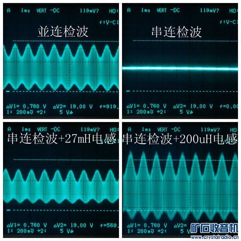

试验器材;目黑MSG-2570B信号发生器,调制波频率1000Hz,调制度30%,输出130dBu,接在环型天线上
室内天线长约5米,在环型天线上绕8匝,分布电容160P。地线接在暖气管上。
耳机为SHH-1舌簧耳机两只串连,阻抗约700欧姆,电感约80mH。
示波器和毫伏表都接在耳机两端。
将串连检波二极管短路,看中短波高频信号波型(调幅波)
最简单的检波电路波型,两者相差巨大。
从並连检波波型我们看到波形。
串连检波看不出波型,耳机两端电压只有6mV,並连是168mV。
再发一组对比图

串连检波没有音频通道,这您早就看出来了。

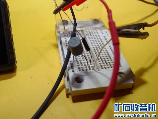

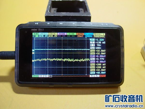

真实电台实验:串联型捡波,只有7.6v交流干拢,电台音频几乎是0。
发表于 2015-12-1 10:17:37 | 显示全部楼层
天地线间加个27mH,电台音频出现。
发表于 2015-12-1 10:19:07 | 显示全部楼层
1KΩ代27mH

从理论上讲,这种串连检波输出应该是零。
我的测量结果串连检波耳机两端电压是6mV,並连检波约170mV。
发表于 2015-12-1 10:49:29 | 显示全部楼层
hhyy99 发表于 2015-12-1 10:42
从理论上讲,这种串连检波输出应该是零。
所以串联型只是概念收音机,不是实用机。概念收音机允许有缺陷甚至错误。

电阻对音频信号是通路,对高频信号也是通路,而电感对高频信号有抑制,对音频信号本身直流电阻也小,故电压高。

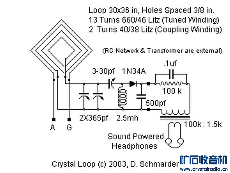

正如这个电路也是概念、分折,切不可直接试!

原来不明白75号电路中2.5mH电感断路后就无声了,有朋友用二极管替换电感也响,现在都明白了,还是应该用电感做通路。
