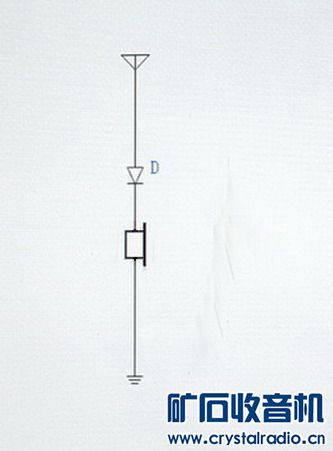

串联检波线路图
对于这个电路,网友们有许多争论,其焦点是这个电路可否是有“问题”?
其实串联检波电路本身没有问题,收音机都用此电路,可是用在这里就有问题了。

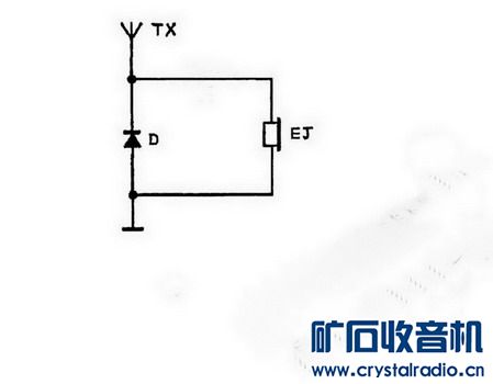

那问题出在哪里了呢?请大伙畅所欲言吧。我们再看看並联检波电路
两者对比结果,並联大胜串联。
即然串联电路受本身特点限制,我们能不能采取一些办理来提高它的效率呢,最简单的办法就是增加一个电感,这个电感与天地线之间的分布电容形成谐振,其结果是大胜并联电路。
试验这个电路注意事项;一、低RD二极管比高RD二极管效果好,用1N5158声音居然比2AP9声音大。
                      二、最好使用低阻的灵敏度高的舌簧耳机,用手机耳机也可收听,用头戴电脑耳机收听音质极佳。
                      三、毎个人的天、地线不同,分布电容不同,则所用电感也不同,收听频率不同所用电感亦不同,当谐振频率与某电台频率相近时,该台声音大于其它台。笔者所对应200uH--603KHz,150uH--720KHz,130uH--828KHz,
50uH--1026KHz  供参考  注意: 如果你处有强台这些可能就不好使了,请使用陷波器。
发表于 2015-11-27 08:37:08 | 显示全部楼层
这主要是因为负载阻抗的不同,破坏了检波二级管的最佳工作阻抗造成的。在串联电路中,负载阻抗较小时,对检波二级管的最佳工作阻抗影响不大,反之就不能工作。在并联电路中,如果负载阻抗小同样对检波二级管的最佳工作阻抗造成破坏。也就是说,1号电路用低阻耳机,2号电路用高阻耳机都是能正常工作的。
"增加一个电感,这个电感与天地线之间的分布电容形成谐振",电路实际上变成调谐单回路矿机了Q>>1,信号电压增大,二极管单向导通性增强 0b005863f6246b600209d661e9f81a4c510fa2ad.jpg

发表于 2015-11-27 09:09:34 | 显示全部楼层
这里的电感作用不是谐振而是低通,570mH更好,电阻也行。
发表于 2015-11-27 09:27:03 | 显示全部楼层
讨论此类问题大有好处,以前做过一部奇特矿机便出于此类思路,在天地线间加一个8毫享(或更大)电感为负载,此电感上便有很高的高频电压,再把此电压引入串联谐振捡波电路,结果比普通矿机电流大很多。
发表于 2015-11-27 09:34:09 | 显示全部楼层
再如此电感加至470至570mH,从这里取出的电压加在有源3DQ电路上,便成了一个很好的有源天线,玩矿机方便多了,一条简单的天线可使矿机输出从0至毫安级,从而感受强大天线的效果。

俺感觉也不是谐振而是低通,俺也做过实验,加了电阻音量大增和并联检波没有区别。
 楼主| 发表于 2015-11-27 10:10:44 | 显示全部楼层
感觉有时会骗您,把电阻换成二极管也响,注意极性。
一定用200uH电感试试,1mH、2.5mH也成,音量超过並联检波。
发表于 2015-11-27 10:27:07 | 显示全部楼层
hhyy99 发表于 2015-11-27 10:10
感觉有时会骗您,把电阻换成二极管也响,注意极性,一定用200uH电感试试,1mH、2.5mH也成,音量超过並联 ...
加电阻和加电感没有矛盾,加电阻是提供了低通回路,而加电感即提供了低通回路又进行了谐振效果更好。
系地。串联检波需要有一个工作条件才成。
发表于 2015-11-27 10:51:49 | 显示全部楼层
听大哥哥科谱
发表于 2015-11-27 11:15:41 | 显示全部楼层
雷兄正解!
电阻能提供通道,但为了防止高频信号被短路,需要有一定的阻值,阻值越大防高频短路作用越强通道作用越弱,反之,电阻值越小通道作用越强防高频短路作用越弱,所以用高扼圈优于用电阻,高扼圈既能有效阻碍高频信号短路,其线阻低,所以通道性能好,谐振回路最好,回路线圈线阻很低是良好的通道,又能选频,谐振于被选频点,提供较强的信号。没有通道性能最差。
