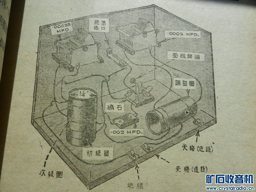

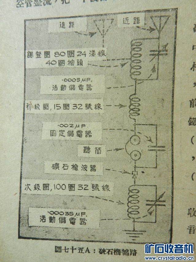

发表于 2015-11-30 09:42:47 | 显示全部楼层

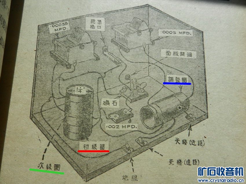

是这个串联电路。有案可查。

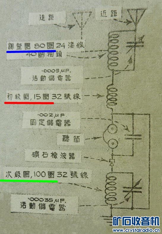

发表于 2015-11-30 10:48:34 | 显示全部楼层
jjj 发表于 2015-11-30 09:42
是这个串联电路。有案可查。
这是造诣高深的无线电老前辈潘人庸老先生在上世纪30年代末期出版的《实用无线电读本》一书中发表的矿机电路,其实就是普通的带陷波器的双回路矿石机,只不过改变了画法并且少画了一个地线的符号。
正确的:

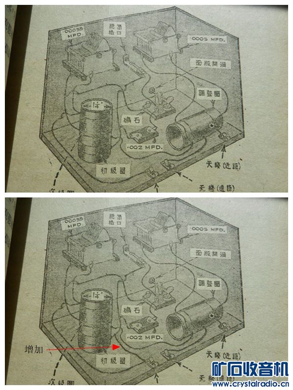

 楼主| 发表于 2015-11-30 12:16:56 | 显示全部楼层
lq19512003 发表于 2015-11-30 10:48
这是造诣高深的无线电老前辈潘人庸老先生在上世纪30年代末期出版的《实用无线电读本》一书中发表的矿机 ...
这个线路图确实漏画了一条地线,实物图也少接了一条线,请看,线路图
实物图
要加一根地线

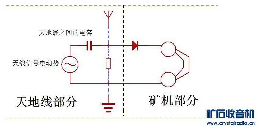

发表于 2015-11-30 23:06:59 | 显示全部楼层
韩兄可在此图上分析:
如果说一只二极管与耳机串联的检波电路有缺陷或是有错误,主要是这个电路没有处理好“天地线之间的电容”对检波电路的影响。
 楼主| 发表于 2015-12-1 06:33:17 | 显示全部楼层
lq19512003 发表于 2015-11-30 23:06
韩兄可在此图上分析:
谢谢李版主给的图,斗胆瞎分析,有问题请拍砖。
1,众所周知,天地线之间存在电容,这个电容容量一般约为几十P到几百P之间。
2,天线收到的是高频信号,天地间电容对信号传递影响不大。
3,当回路中串连一只二极管后,问题就来了。高频调幅信号经二极管检波后的信号由三部分组成:A、音频信号,B、载波被检波(整流)的直流电流,C、残存的高频信号。
4,这时请注意,音频信号和直流电流无法通过天地线之间的电容形成不了回路,结果使二极管的输出端的电压升高,当这个电压与二极管输入端电压接近时,二极管不导通了,其结果是无声。
5,当信号很强时,由于分布电容多少还可以通过一些信号,所以可以听见广播,但效果极差。(效果图在后边)
我们再看天地线之间並连一个电阻或电感情况
由于电阻或电感的存在,音频信号和直流电流都有了通道形成完整的回路。使用合适电感量的电感会与天地线分布电容谐振在所需接收频率上,其效率得到极大提高。
串连检波电路并连一个电感实际上就是单回路矿机。

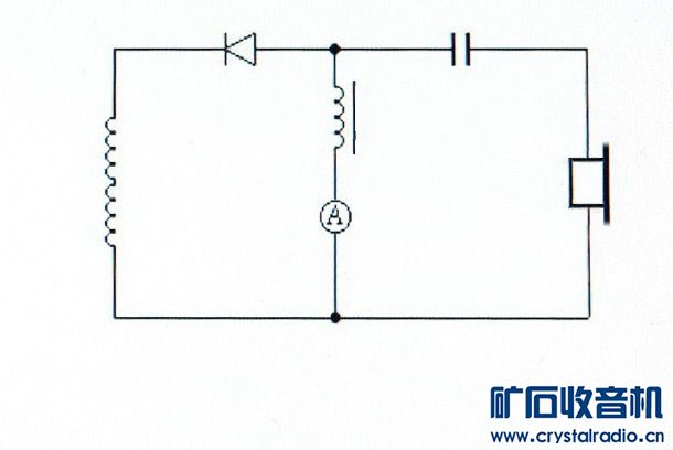

如果有网友不理解我的电路分析,请看陈宪文矿机线路图(原理图)
陈老先生做的矿机所处条件信号很强,为了防止大的直流电流对舌簧喇叭的影响,使用了耦合电容,直流电流走30H电感。
当我们把电感断开后会出现什么结果呢?
我们会发现声音逐渐减小直至无声。当我们短路电容后,声音正常后然后逐渐减小直至无声,原因同以上分析。
欢迎您自己动手试验,耦合电容用5u以上最好。
