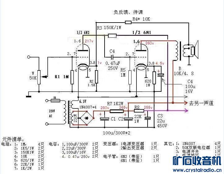

适合初哥练手的6N1小胆机

小鲔鱼 发表于 2015-11-22 14:00
他用的这个盒子是示波器上的高压发生器组件盒,提供示波管高压的。JT1晶体管图示仪,ST5同步示波器,SB ...
多谢你的提醒,应该是你说的这个盒子,多年前拆过很多报废的设备,感觉还有点用的东西就丢到库房里去了,也没做标记,时间长了都忘记了。

发表于 2016-6-30 10:22:10 | 显示全部楼层
新思路,有启发,手头有一些VCD的变压器可以试试,问题是6N1的声音大吗?
 楼主| 发表于 2016-6-30 10:33:42 | 显示全部楼层
看你听音室大小了。在书房音量足够了。

这个贴子要顶,我迟些按图做一个,对了,那有6N1-6N1并管?
 楼主| 发表于 2016-6-30 13:20:33 | 显示全部楼层
http://www.crystalradio.cn/thread-697285-1-1.html
6N2换成6N1,屏极电阻150K换成100K,栅极电阻470K--510K,耦合电容0.022--0.1微法,输出牛5K。
发表于 2018-7-8 01:16:04 来自手机 | 显示全部楼层
输出变压器怎么配啊?220转6的电源变压器?6J1的输出阻抗好像是300k吧。另外顺插是指的什么啊?
