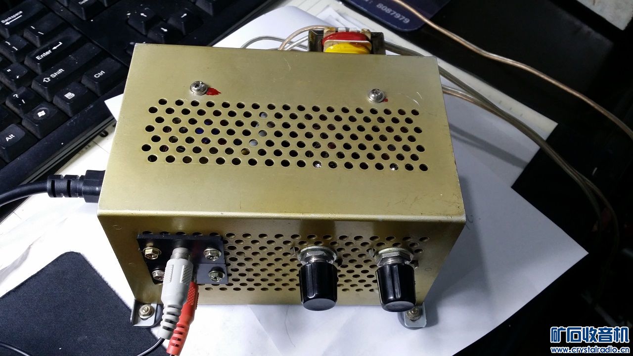

闲来手痒,找了些垃圾件拼了个小胆机,听音效果尚可接受,发上来给初入门的朋友看看,也许会有所帮助,追求完美的朋友就全当看个笑话吧。

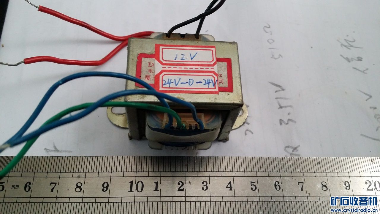

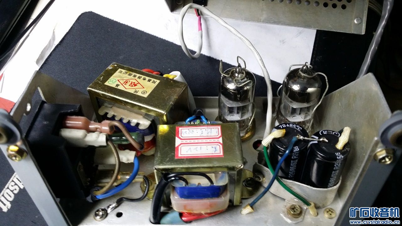

电源变压器,废品回收站的垃圾,估计是从通讯设备上拆下来的,功率大约8--10W,一次电压220V,二次电压一组12V,另一组双24V,两只组合使用,初级并联接220V电源,其中一只变压器的二次12V绕组供两只6N1灯丝串联,其它三组电压串联得到108V交流电压,倍压整流得到高压。
整机功率
电路图及各主要实测电压
输出变压器是3W的电源变压器代用,一次220V,二次6V,其中一只铁芯顺插,另一只原样未动,实际听音分辨不出来。输出功率每声道约200--300毫瓦,小房间音量足够。连续开机三小时,只有电源变压器温升稍高,能放住了手,大约50度吧。

发表于 2015-11-17 12:09:45 | 显示全部楼层
6n1电子管小胆机屏级电流很小,铁心顺插与否关系不大,所以听不出来

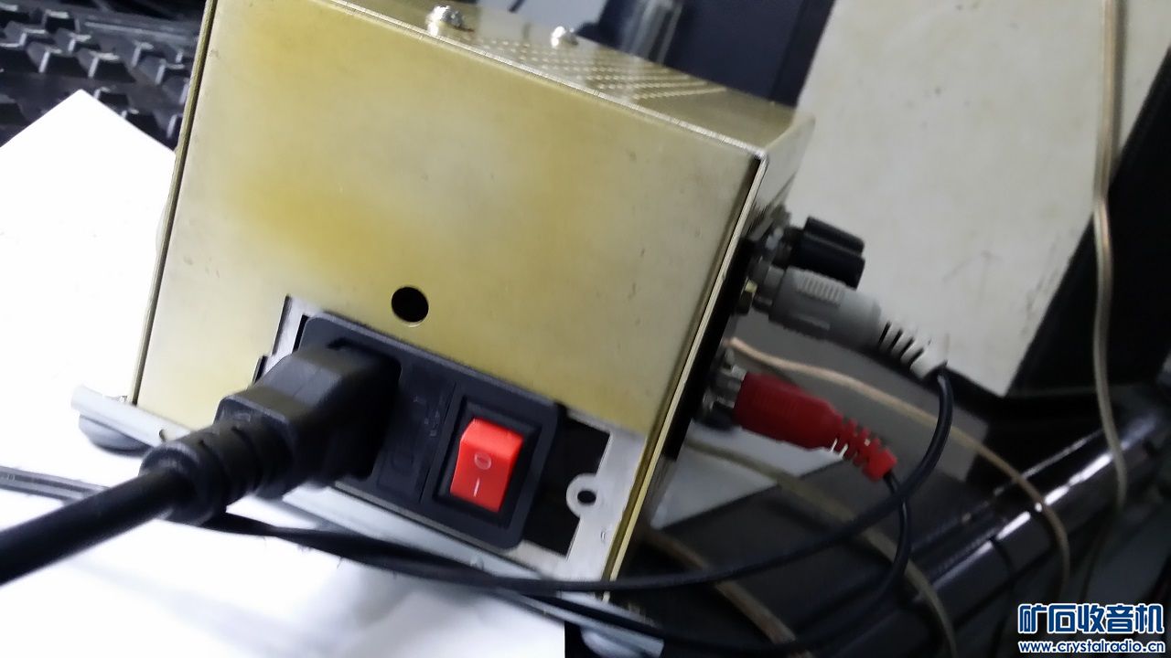

发表于 2015-11-17 12:38:31 | 显示全部楼层
顶下,很好看的机啊!机壳是开关电源的壳?
发表于 2015-11-17 12:59:05 | 显示全部楼层
设计不错。。。
 楼主| 发表于 2015-11-17 13:03:38 | 显示全部楼层
不是电源盒子。库房里翻出来的,依稀记得是恒温桶控制盒,电子管控制恒温的,全铝结构,里面有两个九脚管座,正好装两只6N1.

zy_tu 发表于 2015-11-17 13:31
请问楼主2个管子是左右声道各一个还是左右声道各2个半只合理?
都可以。我装的是每声道一只管子,焊接方便,左右声道的串扰也少。
