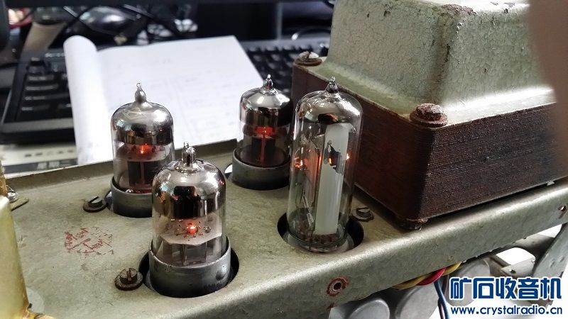

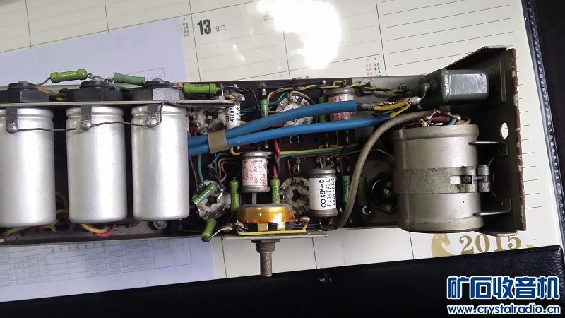

前段时间搬家。倒腾出一堆在别人看来是破烂在我看来是宝贝的东西,一时技痒引不住又从操旧业,多年不干,不只是手生,知识也忘得差不多了。这件小玩意权当是练手了,发出来让大家见笑。

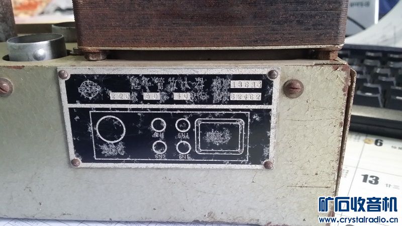

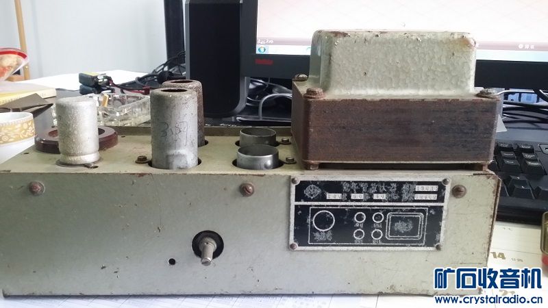

一台用一只6N2三只6N1组装的电子管温度放大器,名牌上未标注出厂日期,看内部元器件的生产日期,应该是上世纪六十年代的产品。

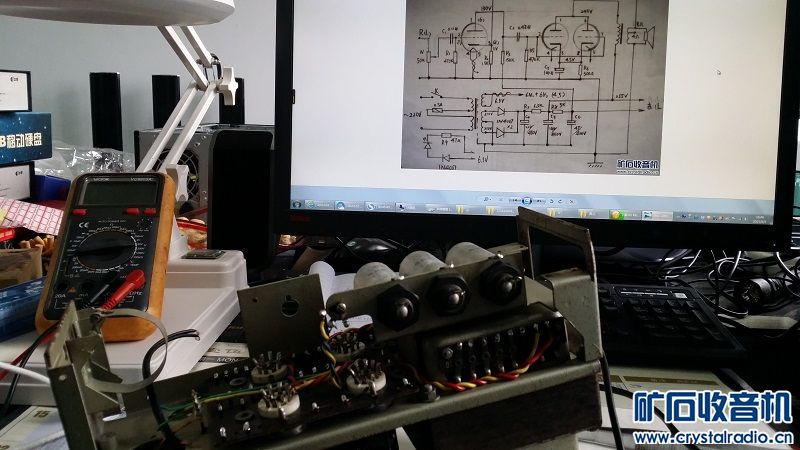

顺着管座的灯丝线找到电源变压器的6.3V绕组,反向测试得到各绕组的电压值,绕组电流值是根据绕组的直流电阻推算的。
改装过程从略,看图吧。

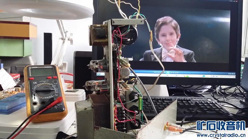

屏幕上有个电路图,6N2+6N1的双声道小功放。

6E2怎么没有亮?

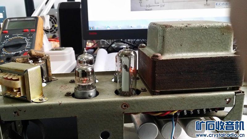

这个电子管的温度放大器用了一只6N2三只6N1,我改成的双声道小功放用了一只6N2两只6N1,空出了一个管座,那只6E2是插上去充数的,下面的电路还没来得及焊接呢。

话说,6E2掉了荧光粉的我还是头一次见唉,。。。。。。。

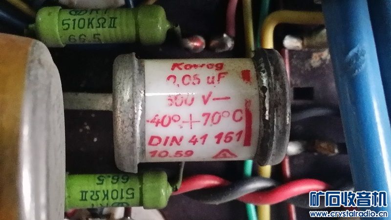

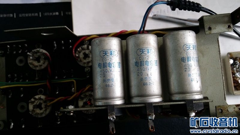

那个天和老电容20UF/450V是CD-2-啥的,能告诉一下吗?修个老机正好想要两个摸样的,不知上哪去搞。
 楼主| 发表于 2015-5-7 11:41:30 | 显示全部楼层
是CD-2-N型号的,1966年10月出品。
发表于 2015-5-7 11:45:22 | 显示全部楼层
谢谢了, 上X宝找找看。
