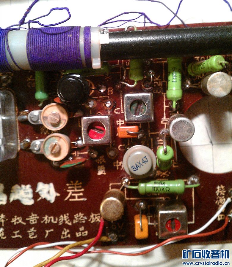

五晶超外差铆钉电路收音机板终于完成

xinjun5557 发表于 2015-12-21 16:20
高放30倍是不是太低了?音响效果估计不会太好。
相对于现在的管子来说,确实低,但实际使用,感觉正常。
 楼主| 发表于 2015-12-21 22:31:20 | 显示全部楼层
fzh547611 发表于 2015-12-21 16:41
电阻是大点了,1/8W正好。末级推挽穿透电流大,主要是费电,另外容易烧管子。如果留着作品,就想办法选好的 ...
手头的绿电阻,1/8W太少,只有0.25W比较全,也只能这样了。
穿透电流大,也只是基极在没有下偏置电阻或下偏置电阻很大的情况下的表现,在接入电路后,一切就正常了,所以并不费电,实际使用时,也没有出现管子发热的情况。

 楼主| 发表于 2015-12-23 00:16:44 | 显示全部楼层
海陆 发表于 2015-12-22 11:12
这台五管收音机做得不错,草帽管、电阻、铆钉板等很有怀旧感。
      查旧书得知:3AG13晶体管的旧型 ...
做这种机器,调电流很麻烦的,因为阻值不全,为了让电流在一定的范围内,有时需要上、下偏置电阻的配合,如当上偏置电阻无合适的阻值时,可能就要改下偏置电阻,凑出一个合适的比值出来,以保证电路即能正常工作,零件外观又保持一致。

 楼主| 发表于 2015-12-24 23:46:35 | 显示全部楼层
最近看一些老资料,里面说到3AX4可以当中放管用,我打算一试,就把这块五管铆钉电路板找出来,把那只当中放用3AG13拆下来,换上了3AX4,并重新调整了工作点。我一共换了两次,3AX4一只是β=65,另一只β=125,就我的感觉,三只管子的效果差不多(因为换管、调整工作点需要时间,所以不敢说印象很准确,但可以肯定,差别不会太大),看来3AX4确实能当中放管用。
打算就这样用3AX4当中放管了,不换了。

发表于 2015-12-25 13:34:15 | 显示全部楼层
6a2j 发表于 2015-12-24 23:46
最近看一些老资料,里面说到3AX4可以当中放管用,我打算一试,就把这块五管铆钉电路板找出来,把那只当中放 ...
3AX4晶体管老型号是Π6Γ,1963年出版的《晶体管收音机》一书,介绍的“标准六管超外差式收音机”就是使用两只此型号管子作两级中放,配用的中周是圆形的(型号没记住)。因为高频管与低频管的阻抗不一样,中周应该相配。

 楼主| 发表于 2015-12-25 23:07:14 | 显示全部楼层
海陆 发表于 2015-12-25 13:34
3AX4晶体管老型号是Π6Γ,1963年出版的《晶体管收音机》一书,介绍的“标准六管超外差式收音机”就是使用 ...
是的,除了那本63年的《晶体管收音机》,还有72年甘肃出版的《半导体收音机》里也说到了这个问题。
3AX4做中频,有个好处,就是电路工作比较稳定。
