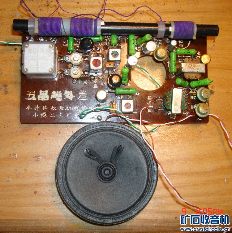

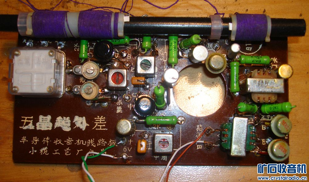

今天完成了那块五晶超外差铆钉电路板的安装与调试,我所用的管子都是草帽管,电阻器都用0.25W的绿碳膜电阻,中振是SZZ1A,中周为TTF2-1和TTF2-9,磁棒天线直径1cm、长16cm。

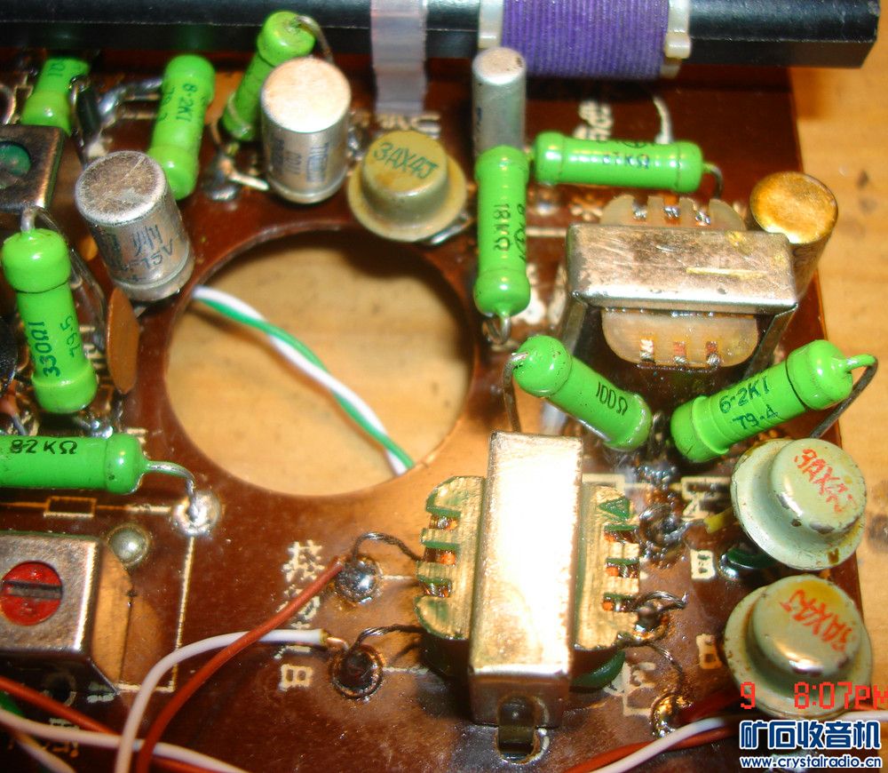

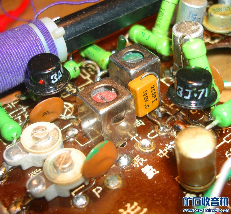

两只高频管都是71年产的3AG13J,三只低频管都是3AX4J。

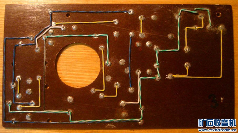

发表于 2015-11-9 22:40:28 | 显示全部楼层
背面布线很美啊,正面电阻有点大。

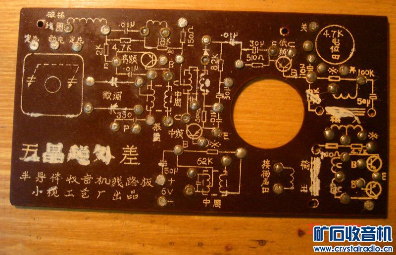

 楼主| 发表于 2015-11-9 22:43:17 | 显示全部楼层

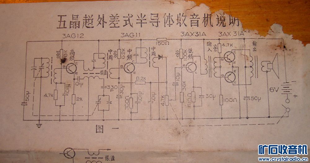

原来的板子及说明书等等的图片。
发表于 2015-11-9 22:48:27 | 显示全部楼层
第一次见完成的这种电路板

feiji 发表于 2015-11-9 22:40
背面布线很美啊,正面电阻有点大。
是的,手头的绿电阻只有0.25W的比较全,所以只能用它了,好在草帽管比较大,看上去还算协调。
 楼主| 发表于 2015-11-9 22:51:58 | 显示全部楼层
输入输出变压器还是继续使用那种老货,尺寸正好。
发表于 2015-11-9 22:55:35 | 显示全部楼层
不错,坐沙发看,壳呢?
 楼主| 发表于 2015-11-9 22:56:41 | 显示全部楼层

呵,我觉得,有板子,有零件,还是把它给做出来为好。

不错,坐沙发看,壳呢?
只有板子,没壳。

 楼主| 发表于 2015-11-9 23:02:28 | 显示全部楼层
管子的放大倍数:
两只3AG13J都是30倍左右,前置低放的3AX4J约60,两只推挽管3AX4J因为穿透电流很大,没测它们的放大倍数,不过已经配对。
 楼主| 发表于 2015-11-9 23:06:04 | 显示全部楼层
工作点:
变频0.5mA,中放0.9mA,前置低放1.8mA,推挽约4mA(两管)。
