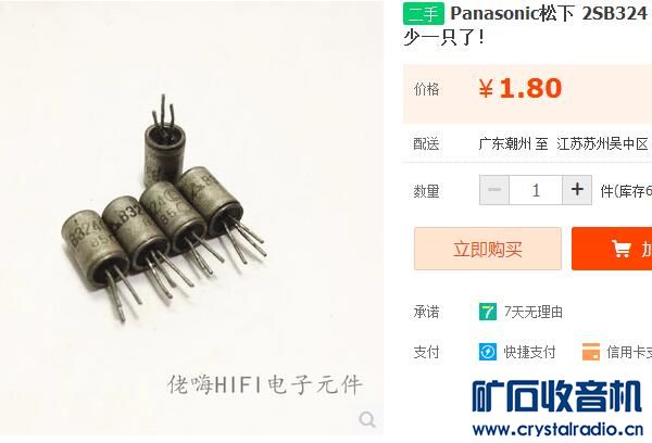

我买的是拆机的,测试下来都没有问题,穿透电流小,关键是性能十分稳定,音质好。
 楼主| 发表于 2017-1-19 14:48:32 | 显示全部楼层
好管子!
除了B324外,我还有几个B176。两者外形一样。
Iceo都比较小,基本都在20uA以内。HFE在100左右。
目前我都没舍得用,这些管子一定要用到最需要的地方。
发表于 2017-2-9 12:45:09 | 显示全部楼层
有B324 的 参数吗
 楼主| 发表于 2017-2-13 16:41:51 | 显示全部楼层
zhike 发表于 2017-2-9 12:45
有B324 的 参数吗
B324的参数,请看附件。日语的,将就能看。
2SB324.pdf
205.58 KB, 下载次数: 167
发表于 2017-2-13 16:48:35 | 显示全部楼层
谢谢!650mW ,15K 有点小啊
 楼主| 发表于 2017-2-13 17:05:42 | 显示全部楼层
zhike 发表于 2017-2-13 16:48
谢谢!650mW ,15K 有点小啊
不太确定断周波数fae是不是特征频率。
如果特征频率ft=15KHz的话,那就难干啥了。
集电极最大耗散功率Pc=650mW嘛,还将就。
