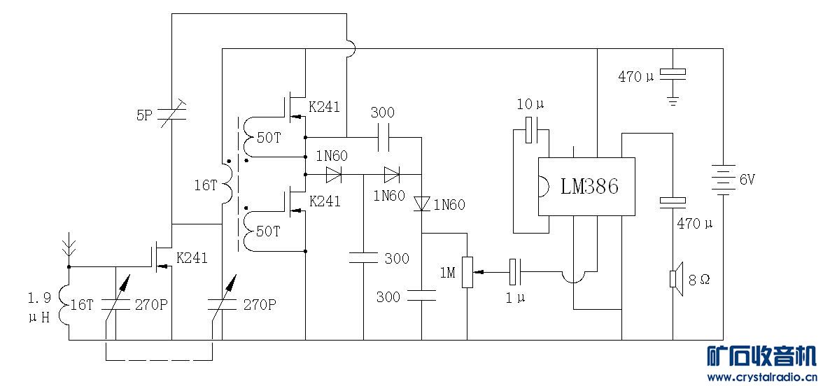

试验 单场管 两级高放 倍压检波 四管 低阻耳塞机

发表于 2015-12-8 10:20:28 | 显示全部楼层
做这个三倍压的,不用电阻
发表于 2015-12-10 11:29:18 | 显示全部楼层
发表于 2015-12-10 11:31:14 | 显示全部楼层
上图是:三倍压检波,双谐振,加再生
发表于 2015-12-10 11:37:20 | 显示全部楼层
再上个图,三倍压检波,双谐振,加再生,加二次强制AGC控制短波机
发表于 2015-12-10 11:57:06 | 显示全部楼层

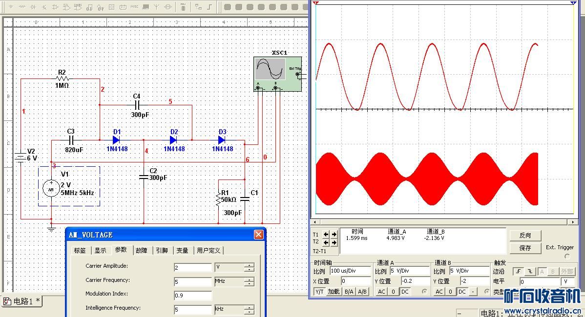

第二级推挽高放输出阻抗低,另LM386输入阻抗较高为50K,所以采用二倍压或三倍压均可获得较高的倍压效果,大约能获得2.8倍的倍压。因为2SK241不加偏置时,工作点刚好在中点,所以不用加电阻调场管工作点,电路简单,通过不断实验,改进电路,得到上图。我是参照下面的电路改进了压倍电路,通过检波仿真,可以获得大约2.8倍的倍压。电路是自已设计的,有不对的地方大家讨论指正,共同学习进步。。。
发表于 2015-12-10 12:04:51 | 显示全部楼层
第二级均工作在甲类状态,上管相当于是下管的有源负载。

发表于 2015-12-10 12:56:30 | 显示全部楼层
上个仿真图,上面的波形是检波后得到的3倍压波形,下面的波形是检波前的信号波形,比两倍压检波幅度要高得多,说明三倍压检波还是可行的。但条件是检波后带的负载的输入阻抗要高,查LM386的技术参数,输入阻抗为50K,不错的,和仿真带的负载一致。
