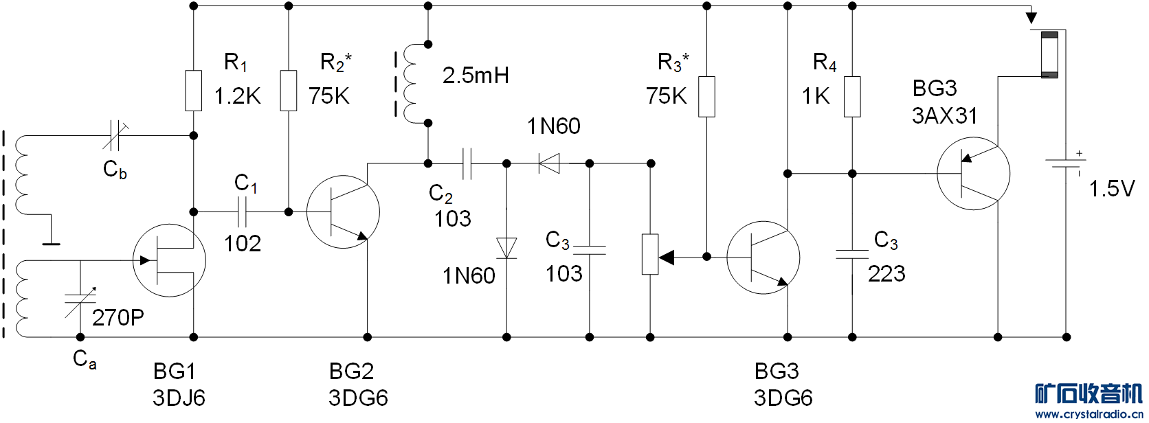

首先参考的是坛友的这个图:
图1

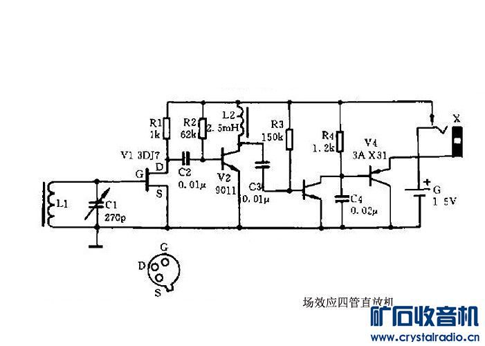

其次是这个图:
图2
图1、2中的这两个电路我以前在面包板上面都试验过,于是这次想把两者柔和柔和,把图2中的倍压检波弄到图1中,于是就弄了下面的这个试验电路。

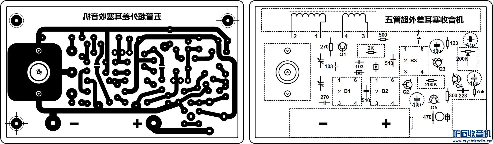

自己用visio尝试着画了一个图,如下:
图3
(图中BG3的集电极处有点小错误,不接到正极,只接到BG4的基级;另外绘图过程马虎,元件序号也有误,抱歉!)

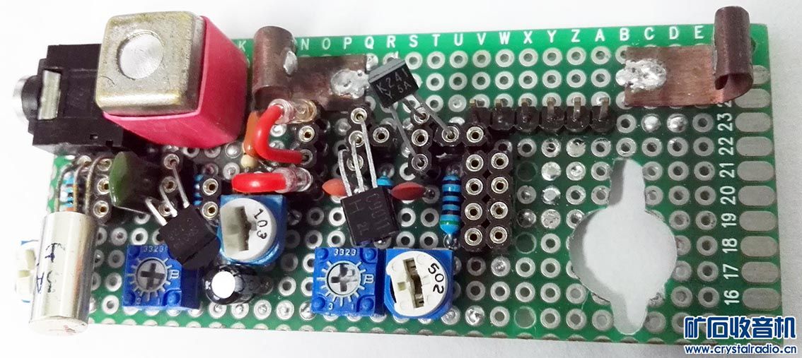

考虑到是试验电路,手头的少量场管很宝贵。于是乎拿双面洞洞板子加圆孔排母做了个可插接的实验电路板,可以用于试验接插手头不同的场管(3DJ/2Sk241/BF247等),以及各种低放管(不愿焊死在某个机器的宝贵锗管)。
用的是CBM443的270*2可变双联的一联,把接触片也做成插针的方式,另外天线接头也做成插针的方式;
高频扼流线圈,用的是2.5mH成品线圈,加了个中周壳做屏蔽,外面红色的是热缩管做绝缘
两个2AP9或1N60的大玻壳检波管,也是可插接的;
电池夹子用的是老电源插座里面的铜片改制的。
主板图如下(电容和线圈拆下来做到其他电路板上面了,所以照片中,两者的位置空起来了):
图4
另外,图中的电阻几乎都是可以调试的。由于板子空间受限,我没试验图3的再生方式,而是类似于射级再生的方式进行试验。

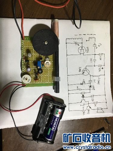

发表于 2017-1-15 22:36:21 来自手机 | 显示全部楼层
我也按照楼主的线路,用洞洞板搭了一个,灵敏度和选择性俱佳,我用的是K241,音质很好,不输一级中放的超外差机器。有两个问题,一是想加再生,结果没有效果,无任何改善,两头对换了也一样,二是天线线圈头接栅极中间接地会啸叫,一定要靠中间那头接栅极才行,是不是我的扼流圈靠天线太近了。希望高手对此电路再优化。

另外,我刚刚修改了一下电路图3,重新贴出来,如下:
