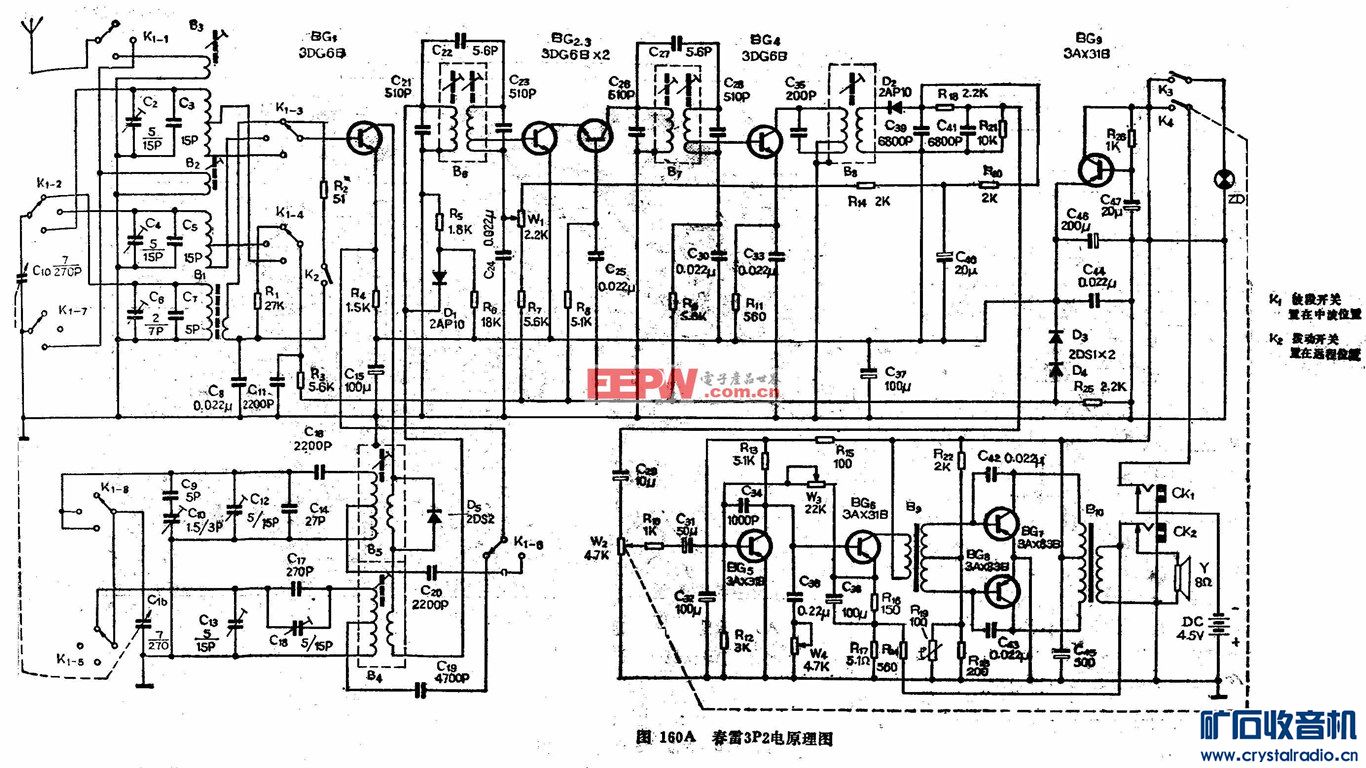

发表于 2015-10-23 17:05:40 | 显示全部楼层
咨询下,春雷3P2是否就是一款“超动态、宽频响优质收音机”?
 楼主| 发表于 2015-10-23 20:20:42 | 显示全部楼层
春雷3P2不是“超动态、宽频响优质收音机”

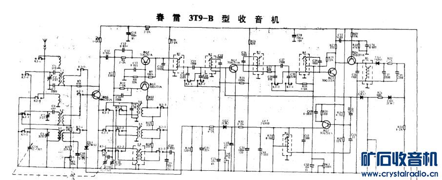

 楼主| 发表于 2015-10-24 00:17:12 | 显示全部楼层
枫丹白露 发表于 2015-10-23 22:36
中放增益很低或者输入量小根本不会出现第一中放阻塞的问题,这个道理一般的人都懂,只是每个人会有不同的理 ...
多谢老师高论!烦请评说一下我画瓢之原电路:
http://www.crystalradio.cn/data/ ... fyb4af0gycf9czg.jpg
 楼主| 发表于 2015-10-24 00:24:10 | 显示全部楼层
这个图更完善一些
