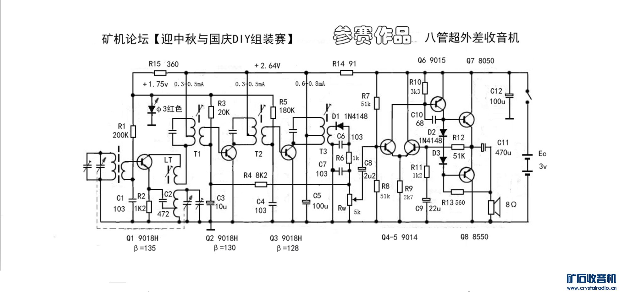

发表于 2015-10-12 15:17:26 | 显示全部楼层 |阅读模式
       蒙【迎中秋与国庆DIY组装赛】评委老师们的抬举,我的参赛机荣获二等奖,借此感谢评委老师和朋友们的支持和帮助。
       说实话,自己并不满意这次的参赛机,这台机子有个不易察觉的缺点:强信号失真。在调正强电台时会产生失真,调偏一点反而正常。关于教科书上是这样讲述的:
       “放大器增益很高而电压又较低,因此很容易产生中频阻塞失真,这个问题在低电压机型上尤为突出。… 解决这个问题有两个途径;一是加强自动增益控制性能,… 第二个办法是,减小第二中放级的集电极负载阻。”  ——参见【低电压硅管电路】86页
       套件的电路也是这样处理,但这样处理是以大幅度降低增益为代价的。

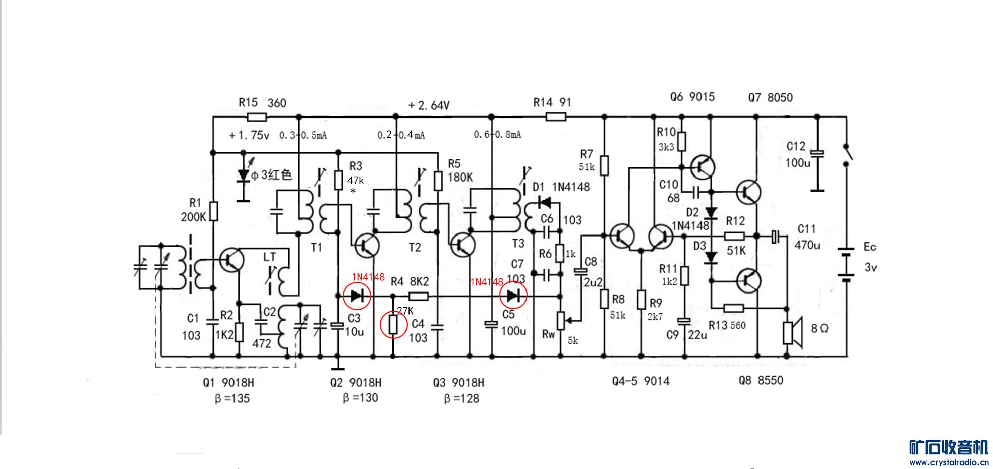

       在用信号源大信号输入中放的实验中,示波器并未出现削顶的信号阻塞波形,这使我意识到收听时的强信号失真,并非是教科书言及的饱和型“中频阻塞失真”,而是由于AGC导致中放1截止的梗阻,因为强台调正时中放1的Ic会降至0.01mA。于是我就设法减小AGC的作用,但收效不大。
       这台参赛机灵敏度还算好,但强弱台之间的差异很大,而且AGC同样对弱电台一样痛下杀手,增加二次AGC的作用也没有明显效果。
       骤然想起电视机的AGC电路,只对一定强度以上的信号才起控,用于收音机一定很好。同时回忆起曹大师的《超动态、宽频响优质收音机》也有类似AGC电路。
       于是,立马在参赛机上改进,增加2个1N4148和一个电阻,效果显著:弱台音量大了,强台调正后也不失真了。AGC减弱后,强信号时中放1的Ic维持在0.1mA左右。增益提高不少,中放1的静态Ic不得不降低到0.3mA,否则底噪声很大。
       改进仍在进行,AGC作用的最佳量度、元件数值都是值得推敲深究的,有兴趣的老师和朋友,不妨一起探讨。

 楼主| 发表于 2015-10-12 15:43:55 | 显示全部楼层
TA7698 发表于 2015-10-12 15:33
AGC釆用正向的是否好于反向的呢?国内的可能很少使用,可是外国的马兰士ITT-103使用了正向AGC这又是什么道理 ...
理论上正负AGC都是使增益减小,一般的管子都是负向的,即Ic减小,放大倍数下降,增益下降。正向AGC管型很少,记得分立件电视机中用的3DG56、3DG79、3DG80才是这样的管子。

发表于 2015-10-12 17:31:04 | 显示全部楼层
AGC控制曲线为阶梯形最好。而一般机仅用一个电阻实现,基本是线形控制的,强台弱台一样通杀,其实多加两个二极管就搞定了。
一般人是不知道手里机器为啥毛病那么严重的,其实只是因为厂家想节省两毛钱成本,坑人到死。

发表于 2015-10-13 14:53:52 | 显示全部楼层
不知原设计有否红LED?接上后 高频 1, 2中放 静态工作点已改变,不失真情况下,中周对增益有所限制(前人都有计算试验N次) 经典AGC电路应没问题。
发表于 2015-10-13 15:57:19 | 显示全部楼层
细看一下1,2中放射极居然 无一级有负反馈 阻容,也属振荡电路啊,两二极管比阻容便宜?
