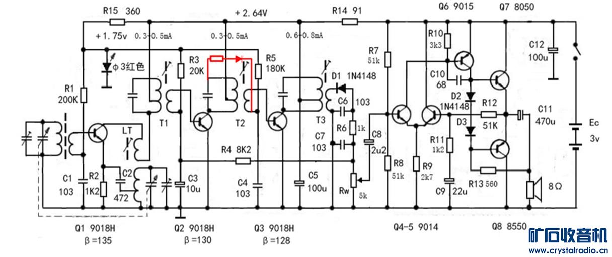

学《超动态、宽频响优质收音机》,小改参赛机
 楼主| 发表于 2015-10-13 16:26:17 | 显示全部楼层
leung_zh 发表于 2015-10-13 15:57
细看一下1,2中放射极居然 无一级有负反馈 阻容,也属振荡电路啊,两二极管比阻容便宜?
不知老师要言说些何子?中放就一定要有射极负反馈电阻么?为啥又与振荡电路风串起来?望指教…
发表于 2015-10-13 18:29:58 | 显示全部楼层
一个增益失真问题,出在振荡电路(谐振 要另归类么?)的次级无负反馈原因。为了标新立异用二极管垫高下偏置电压 从而R3两端压降减少,使偏流减少, 大大降低一中放增益方法。 此时中放总增益相比传统电路无意义...仪器在手老师你更比我懂,比反问容易使你接受。
 楼主| 发表于 2015-10-13 19:55:35 | 显示全部楼层
leung_zh 发表于 2015-10-13 18:29
一个增益失真问题,出在振荡电路(谐振 要另归类么?)的次级无负反馈原因。为了标新立异用二极管垫高下偏 ...
欢迎异论,不过这“小改”却不是我的发明。
请老师百度搜索、参阅【超动态、宽频响优质晶体管调幅收音机】,矿坛也有高手制作,最近的D1Y赛二等奖:梅干菜老师的《袖珍型超动态、宽频响、低噪声中波收音机》也是这样的作品。

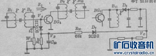

原始电路截剪如下:
如有谬误,敬请批砖。

今天研究了一下二次AGC的电路,包括《晶体管收音机》里面的内容和飞乐729电路
我觉得可以在12#原图的基础上,增加变阻二极管的AGC。
放个示意图上来,
不知是否可行,请先生指正。
 楼主| 发表于 2015-10-14 09:58:33 | 显示全部楼层
AGC按理讲,是直流控制电路,您画的电路在大信号时,二极管为中2提供反向Ib,似有二次AGC作用,但缺直流滤波,可改C4为电解试试,同时二极管对中放1的信号具有很强的阻尼作用。常规AGC不加于中2,这与稳定有关。然而,您提出的方案值得一试,今天就弄个机子试验一下。
发表于 2015-10-14 11:05:24 | 显示全部楼层
这种方法提高了AGC控制点,增大了AGC曲线的斜率,在不同输入时输出变化大,但个人使用只需要手动调节音量电位器来辅助控制输出就可以,成品机则不行,将无法达到AGC控制的要求,其实不是成品机不想这样做,是出不了厂。
阻塞是一中放的工作点接近截止了,输入过大造成的,这是根本。要想达到AGC控制好,也不阻塞,问题应该放在怎么降低输入信号上,而不是一昧的在AGC上做文章,以前是使用远近程开关来解决的,但是日产机AGC电路更简单,也没有见过有阻塞的,所以问题的重点应该放在在变频增益和中频变压器结构上。但是业余爱好者搞收音机,很多人总希望收台声音大,常人很难改变这种想法,我以前也是这样,我们要改变这种常规思路,应该往怎么平稳方向去考虑。比如可以考虑降低变频增益,更改每级中频变压器的传输比,也许你会考虑这样做会使中放增益下降了,但是这个问题很好解决,增加一级低放就可以了。还有就是收音机灵敏度是依靠天线,而不是采用高增益中放做出来的,中放增益会影响AGC控制特性曲线,越高则其转折点越低,一中放越容易截止。
发表于 2015-10-14 11:51:34 | 显示全部楼层
 楼主| 发表于 2015-10-14 12:27:51 | 显示全部楼层
我觉得可以在12#原图的基础上 ...
实验了一下,二极管这样接不行,会改变中2的偏置电流,既是调整串入的电阻,重调中2的偏置,经二极管整流后的信号直流却是正向的,并非AGC要求的负向。把二极管反接后,这种AGC几乎没有大幅度改变中2集电极电流的作用,倒是对中1的信号幅度有所降低,影响中放增益。

其实《超动态。。。。》还有更厉害的一招。 捕获.JPG 这里衰减式AGC,是直接控制二极管的导通电阻,对高放管的基极输入信号进行分流。
这种AGC的方式,不影响三极管的工作点,AGC控制的范围也宽,怎么没有人研究一下叻?

其实《超动态。。。。》还有更厉害的一招。这里衰减式AGC,是直接控制二极管的导通电阻,对高放管的基极输入 ...
高频:工作点不变,基极分流同时输入较弱信号也衰减。中频:弱台时,多耦合高增益中放换来底噪也是不堪入耳。矛盾..讨论偏题了

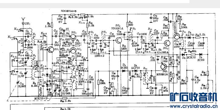

加在变频级的宽带AGC,主要是解决超强信号的失真问题,电路复杂,难以在小机型中应用。
曹大师的《超动态、宽频响优质收音机》,我在九十年代囫囵吞枣地仿制过,那个时候也没时间去细嚼慢咽地消化,大部分电路都是一知半解。现在折腾的时间多,就一小部分一小部分地分解,应用和在简单的电路中进行验证。我的理论基础差,只能在实作中加强认知,何必不少人云我云的理论存在偏移性和偷换概念。
曹大师的这种AGC,既保证了弱信号不被衰减,有利于远程接收,又在强信号时不致于中放1截止失真,熊掌与鱼皆保全。这是《超动态、宽频响优质收音机》的精华部分,而且应用在普通电路中改动很小。在今天的实验中,我减少了一只二极管,其效果同样不差,因实验还在继续,不日之后,我将发帖报告详尽过程,并奉献制作的电路板图和各种数据资料,供同趣的朋友参考。

这个AGC是延迟启动的,弱信号时,AGC是不动作的,当信号强到一定程度时先是常规的AGC启动,控制一二中放的电流,控制增益,当信号再强时,分流式AGC才启动。
你可以仔细研究一下曹大师的《超动态。。。。》,AGC电路设计的非常考究,有专门的AGC放大管。
