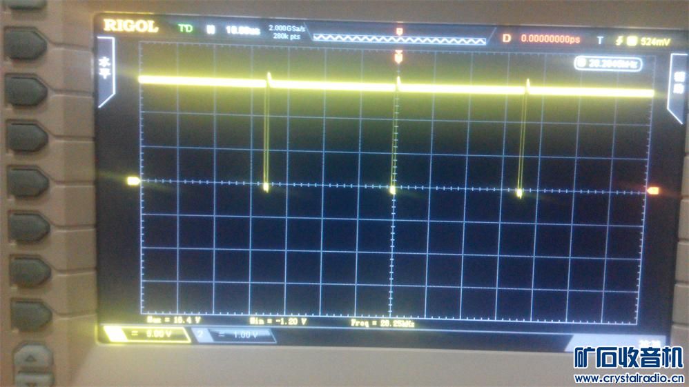

楼主的38XX检测马马虎虎 没有条件的 可以测5-6-7 的电阻 如果有直通 肯定报废了 最合理的方法就是给IC供电 测输出波形 一目了然! 波形正常 驱动就是没问题 接下来就是 整流 滤波 MOS 吸收等 重点检查MOS对地的0.1R电阻 如有击穿 IC必挂! 切记!

非常感谢!!我试下单独给ic供电看看,也见识下这个波形是什么样的。mos对地电阻应该就是3842用来检流电阻了吧?我这只充电器是0.5R的!已认真检查了!感谢提醒!

 楼主| 发表于 2015-10-12 21:24:03 | 显示全部楼层
禽兽 发表于 2015-10-12 10:10
楼主的38XX检测马马虎虎 没有条件的 可以测5-6-7 的电阻 如果有直通 肯定报废了 最合理的方法就是给IC供电  ...
波形来了!
单独给3842供电!即+接7脚 -接5脚 ,电压调到16V左右,即出以下波形:
可以看到 由于反馈电路未工作,IC输出脚 6脚 正以 “全力”  输出!
此时将电压调低,6脚依然有“波形”输出!
只有将电压调低至10V左右以下,“波形”才消失。
这时将电压上调,又要调到16V左右,才会再出“波形”。
这就是3842的工作特点。
发表于 2015-10-12 21:51:54 | 显示全部楼层
无敌吴刚 发表于 2015-10-12 21:24
波形来了!
嗯 不错不错
