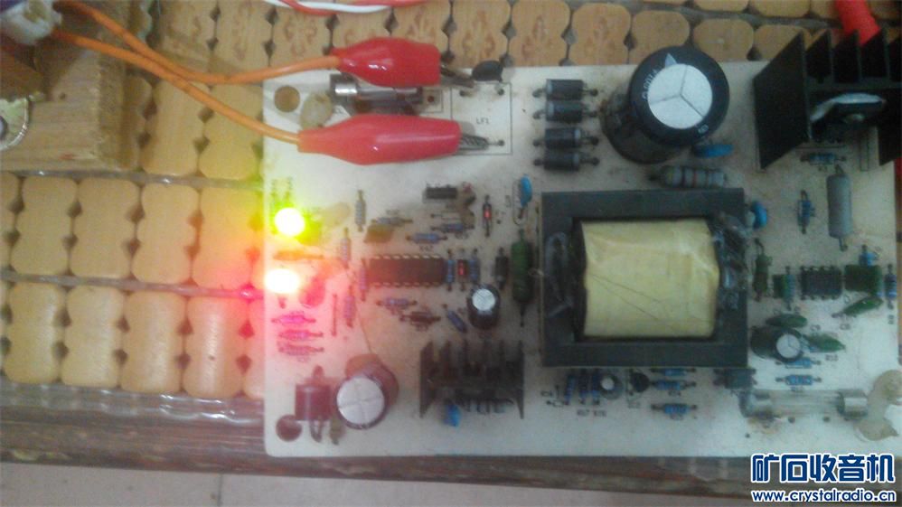

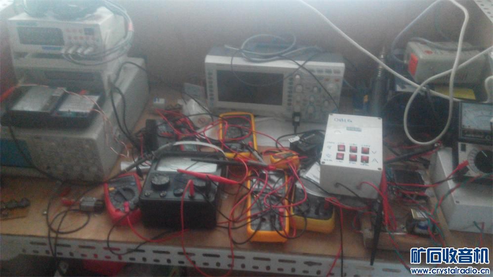

经过几年,现在是设备有点,装备还行,也略懂了一些知识,于是放开手干吧!

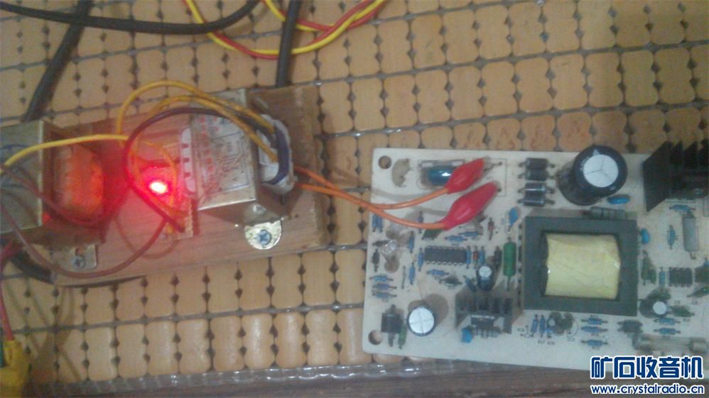

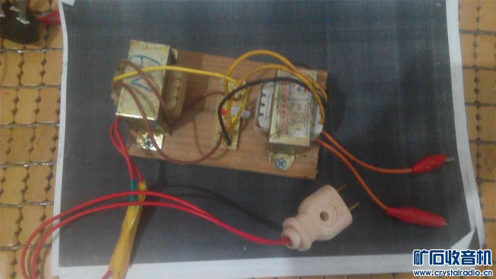

祭出开关电源试机防炸神器,这是得到这个论坛某位师傅的指点学习的。
接在烧坏的保险管之后试机。电路板没亮,且可听到神器上的变压器有明显的电流声。判断充电器有短路!且可能在电源的初级!

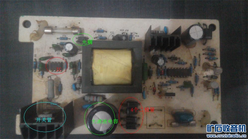

电源初级检测:
1.检查四个二极管:用二极管档,每个二极管正反测量一次,一般压降正常都大概可以认为是好的!
2.检查大滤波电容:祭出ESR表,这个是从动力车版主那里购入的。其特别之处在于,测试电是无法通过二极管的!且对电阻很不敏感!所以只有一个正常的电容才能ESR表的指针大幅偏转!
3.用眼睛观察初级上面的电阻,电容,有无发现明显的烧焦,裂痕。
4.检查开关管:用二极管档即可,主要是看有无短路。
5.检查IC:用二极管档即可,主要是看管脚对地有无短路。粗测!
6.检查光耦:还是二极管档,最好是两只万用表,一个电阻档光耦的输出端,一个二极管档测输入端。当输入端未接入,电阻无限大。当接入后,有电阻显示,一般大概是几K。

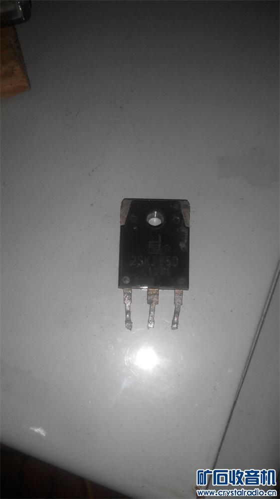

一般粗略检测就是上面那些,很好!第4步的时候发现开关管已击穿短路。三个管脚的每两个间电阻为0.
损坏的元件。
换上的替代元件。
顺便装了保险管座。并加装了NTC电阻,使插入电源时不会电流冲击。
再次用试机神器,OK!亮了!
以前搞不掂的,现在搞掂了,这是什么感觉?这就是战斗胜利的感觉啊!呵呵!谢谢观赏!!!
发表于 2015-10-11 05:43:31 | 显示全部楼层
求试机神器原理图。谢谢。
发表于 2015-10-11 05:45:13 来自手机 | 显示全部楼层
楼主好多装备,好羡慕。俺的一点三脚猫技术就是在不断的买破烂,修破烂中积累的。
发表于 2015-10-11 09:25:49 | 显示全部楼层
红颜醉美 发表于 2015-10-11 05:43
求试机神器原理图。谢谢。
两个相同电压、容量的变压器,次级与次级相连,两个初级绕组,其中一个接市电220V,另一个就输出近似220V的电压,由于变压器初级绕组具有一定阻抗,所产生的短路电流远比市电直接短路的电流小很多。实际上工作原理就是市电-----降压----升压。
        注意,用这种办法试机时,一定要注意变压器通电时间不宜过长,以免因短路电流作用烧坏绕组。

 楼主| 发表于 2015-10-11 20:20:40 | 显示全部楼层
求试机神器原理图。谢谢。
5楼有版主大人亲自解释原理,现在补个图:
