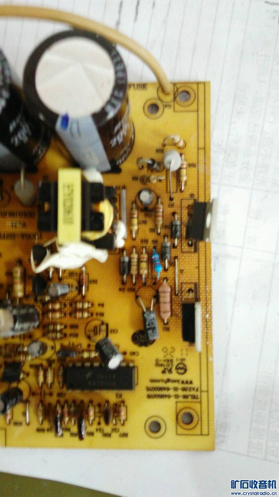

衡孚电源,22U电容变质导致开关管烧,这次比较特殊的是保险没断,而是330K的启动电阻短路。图片中间蓝色的,用62K的电阻替代。这个电阻的作用是在494开始工作之前,提供开关管基极一个电压,开关管瞬间导通产生震荡反馈,从而给集成提供电压正反馈。

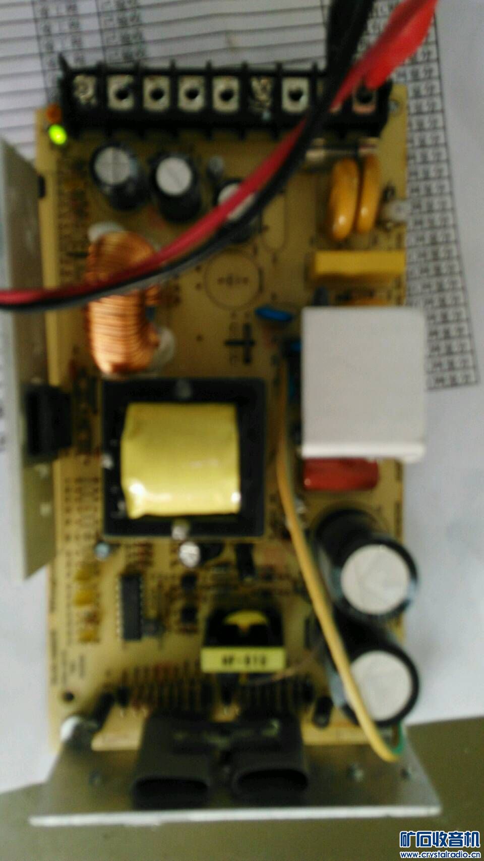

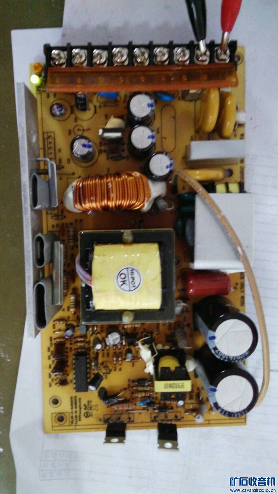

这个电源,衡孚,两年前修的,再次故障,炸保险开关管,查出电容基本变值完。更换一堆东西后正常
 楼主| 发表于 2016-2-5 13:50:12 | 显示全部楼层
衡孚电源,这个有点特殊,现象是加电后灯量,然后逐步转暗,测试输出电压,加电后27V慢慢下降到0.2V。主电容两端电压很快消失。
 楼主| 发表于 2016-2-5 13:51:19 | 显示全部楼层

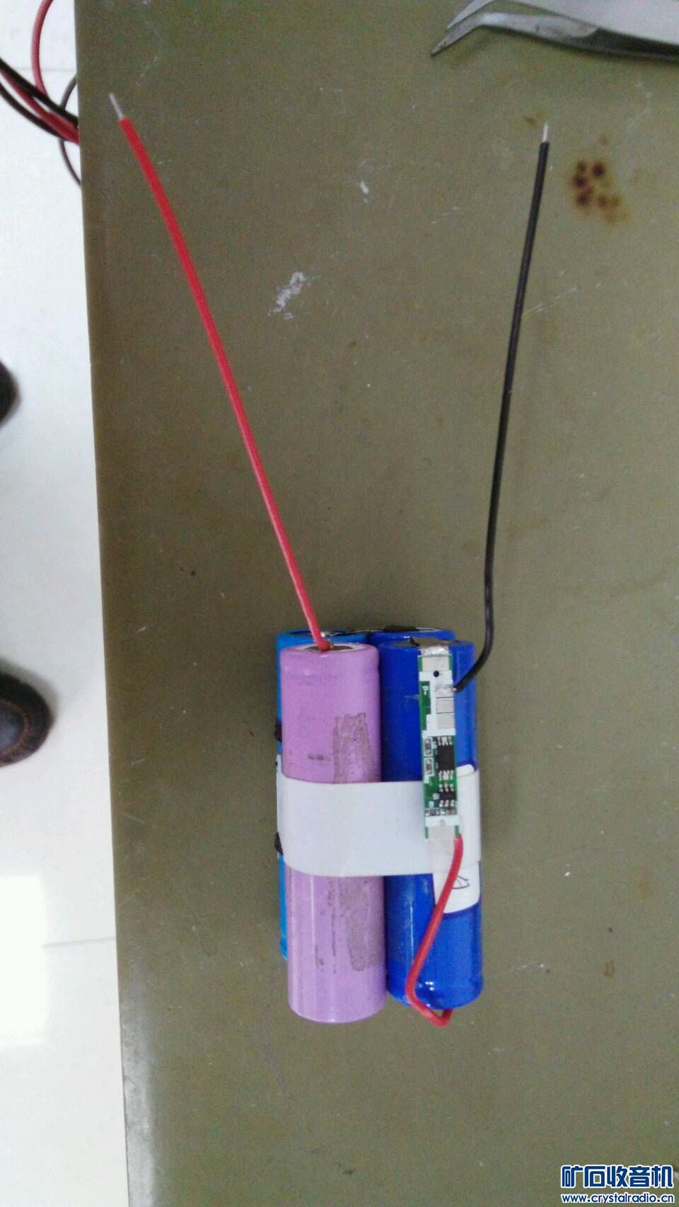

监控电池制作:电芯先分容,容量、内阻大致相当。300MA到1000ma之间。然后充电到满或者放电到低点,目的是4个电芯状态一致。然后串接加保护板。最后做封装。
