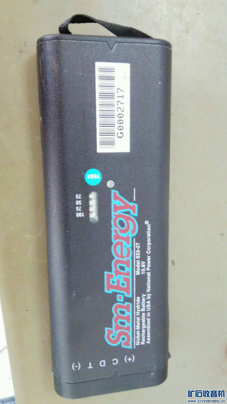

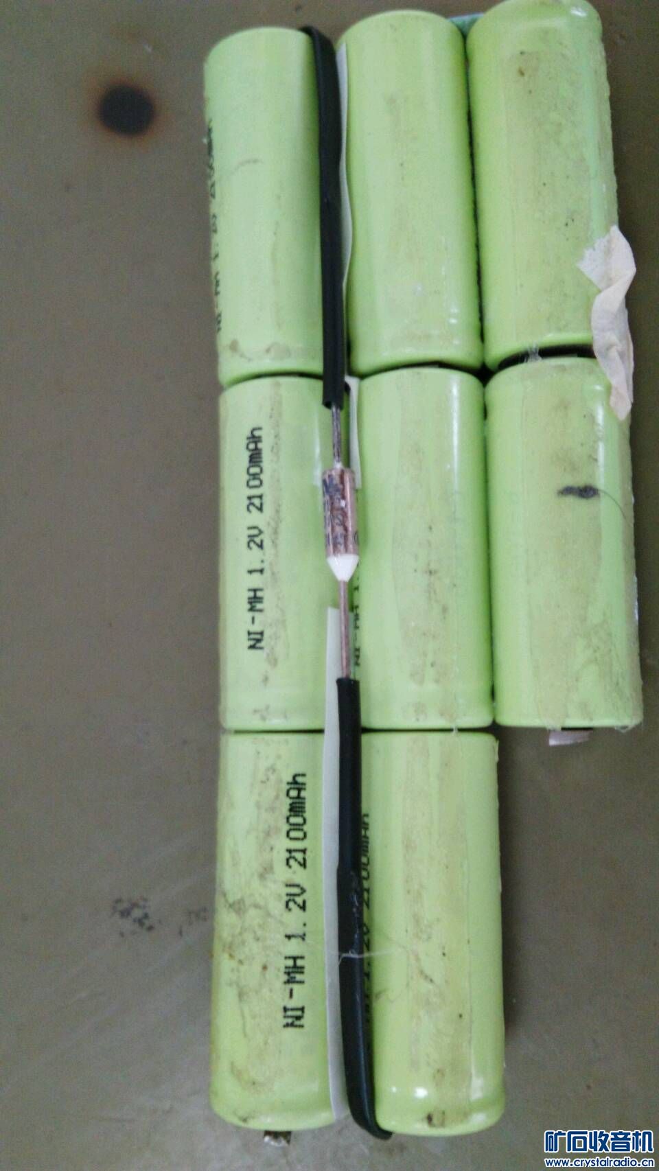

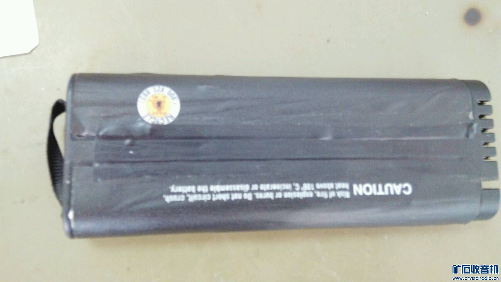

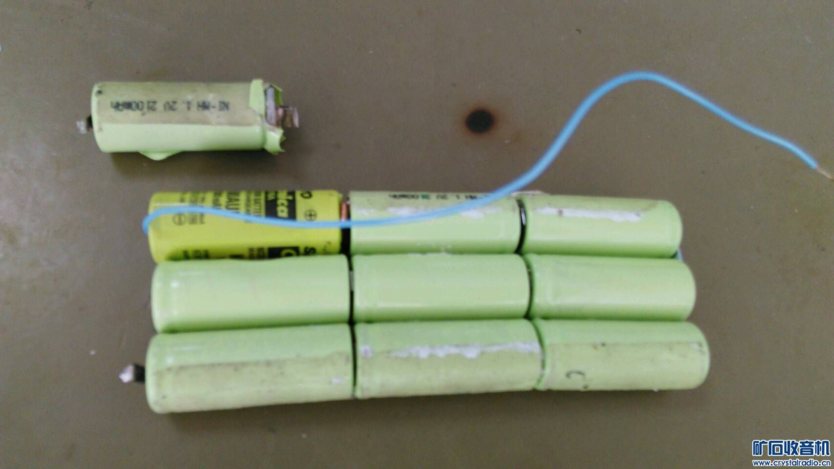

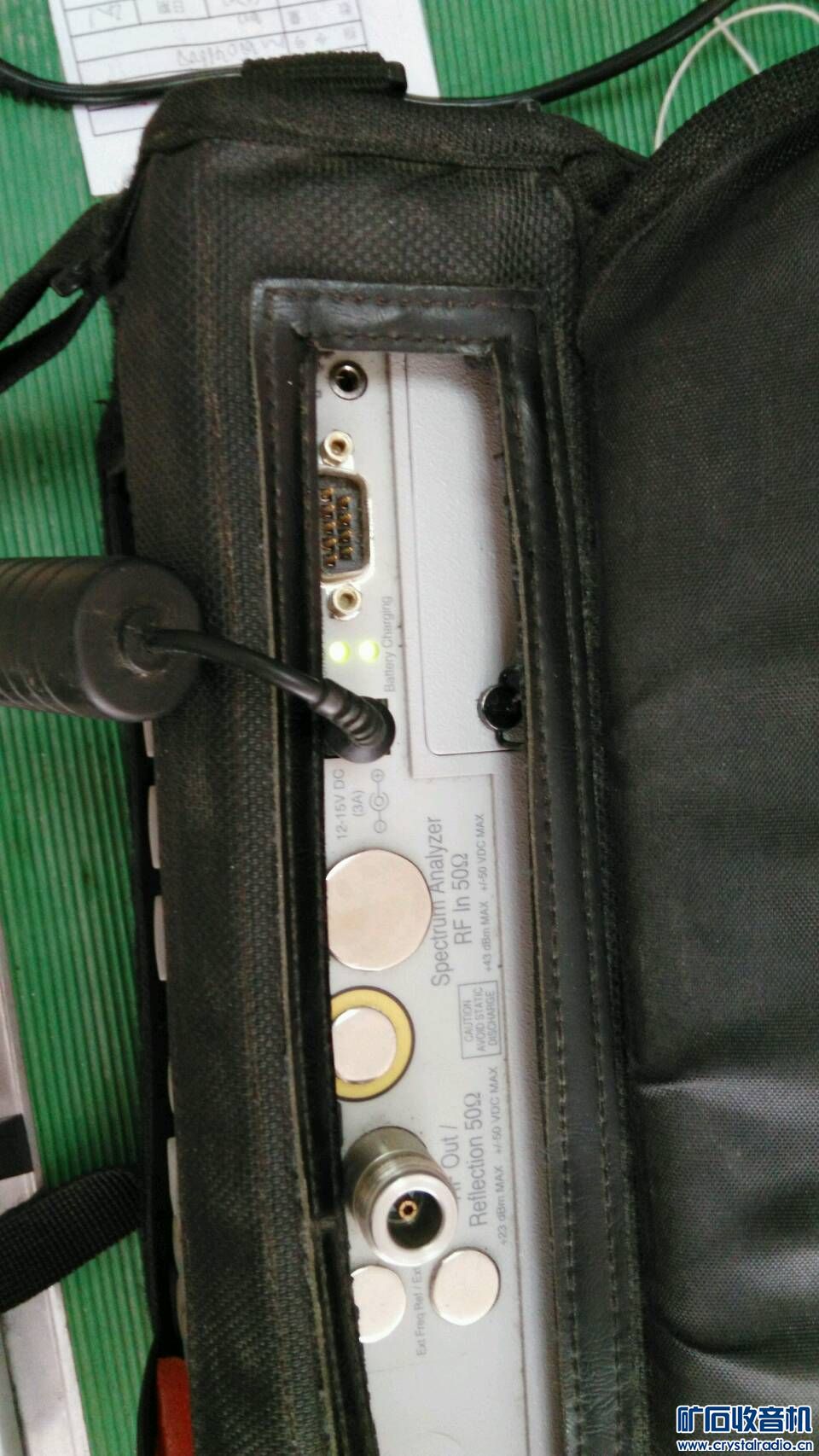

驻波仪电池修复:前期发现驻波仪电池不存电,充电提示错误。拆开电池组,发现其中一节接近开路,无电压。曾经试图采用三节手机电池替代,发现第一次充电满后使用没有问题,但是带来新的问题,充电需要分别对三节手机电池充电(所谓的平衡充电),如果直接充电,由于三节电池不平衡,导致其中一节电压超过4.2V,电池保护板启动保护,充电被切断。试图对失效的电池补水修复,但发现电池泄气阀失效,电池放在水中,不断有气泡出现,说明电池已经不密封,这样的电池必然导致失水严重干枯,补水后,担心后续电池会继续失效,先放一边,购的单节电池更换,试充电正常。
发表于 2015-10-7 19:47:14 | 显示全部楼层
还放水里?
 楼主| 发表于 2015-10-7 19:56:20 | 显示全部楼层
是的,检查漏气,补水。
 楼主| 发表于 2015-10-9 22:55:57 | 显示全部楼层
tan01255 发表于 2015-10-9 16:52
换电池不就完了!
某宝450元整个,我是不买的。

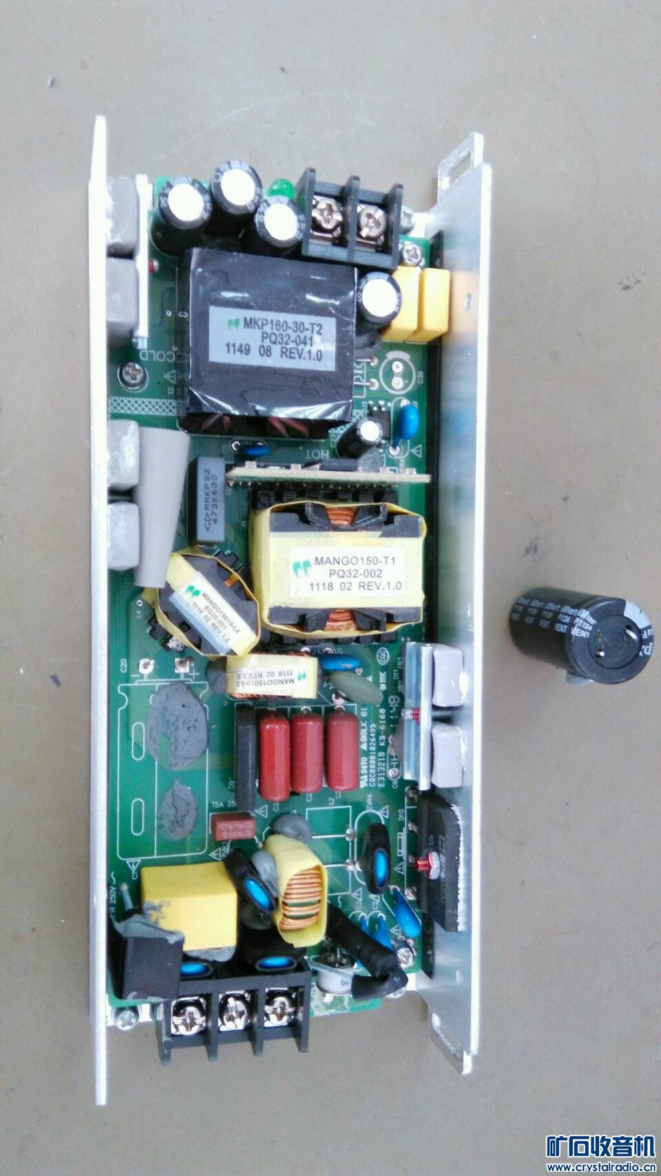

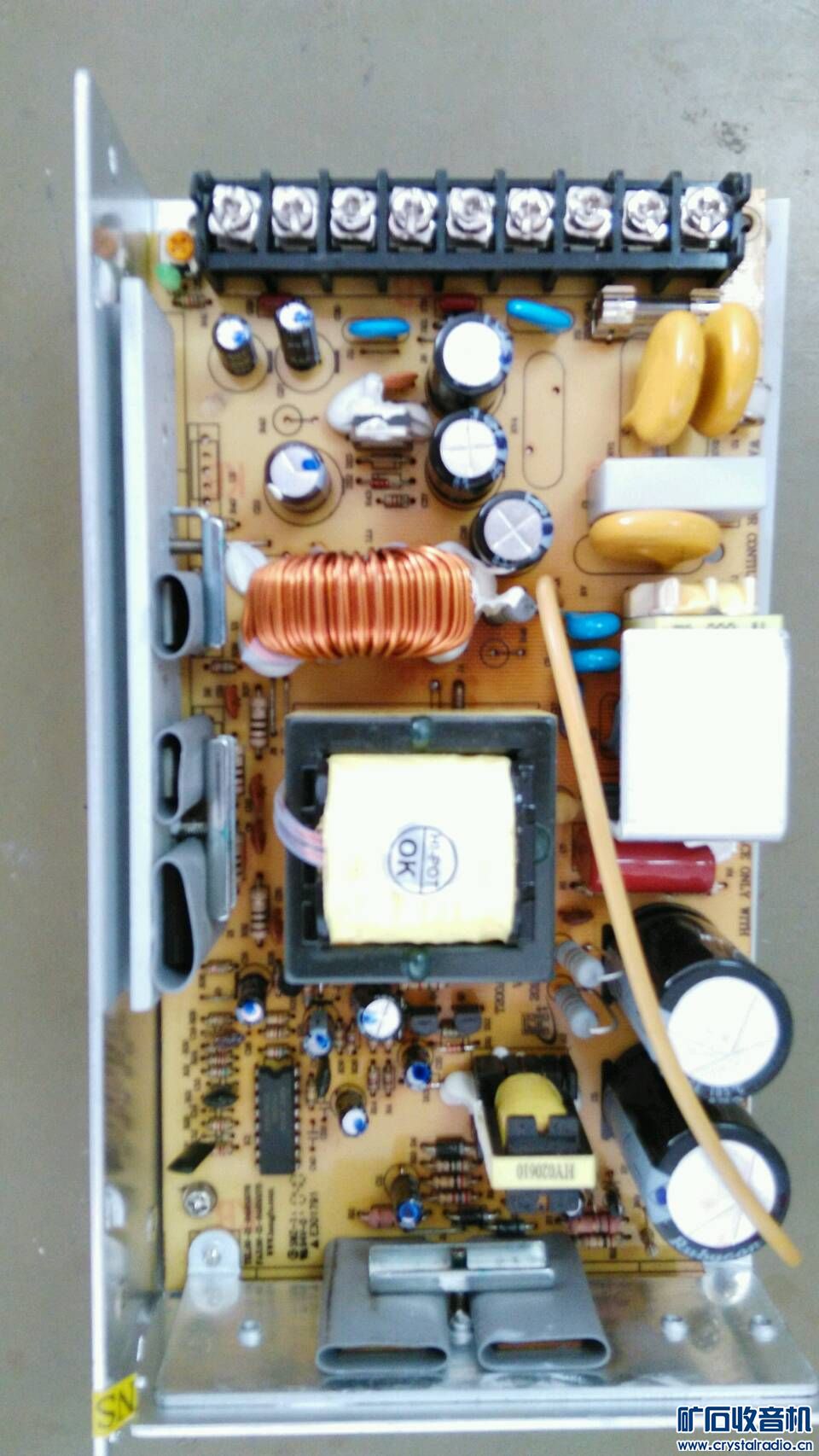

几个电源模块修复过程:

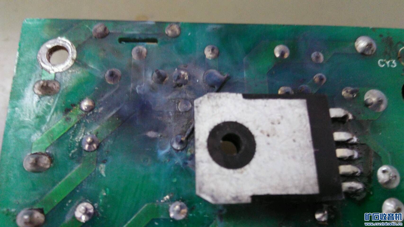

第一个:雷击导致保险断,一电容击穿短路,电路板有明显熏黑痕迹,继续检查,发现一电容变质漏液,更换怀件,加恒流恒压8V检查短路,未发现问题。加220V,电源没有输出,检查C5电压为0V,测量大电容310V正常,I0880输入有310V电压。断定R2电容开路,仔细检查,发现有焊过,重新补焊,连同周边焊点也不焊一遍,加电试机,亮灯,有输出。

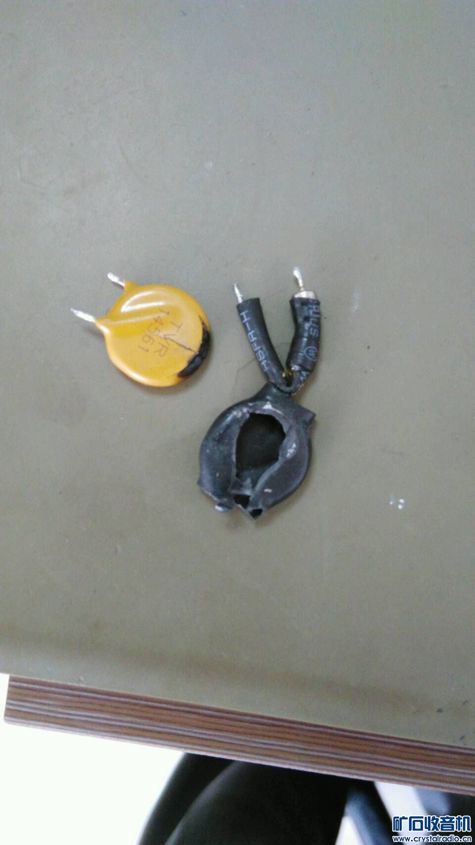

第二个,虹信直放站电源,应该是无线站。目测发现高压泄放电容发黑,拆除电容,更换保险,加电正常亮灯。

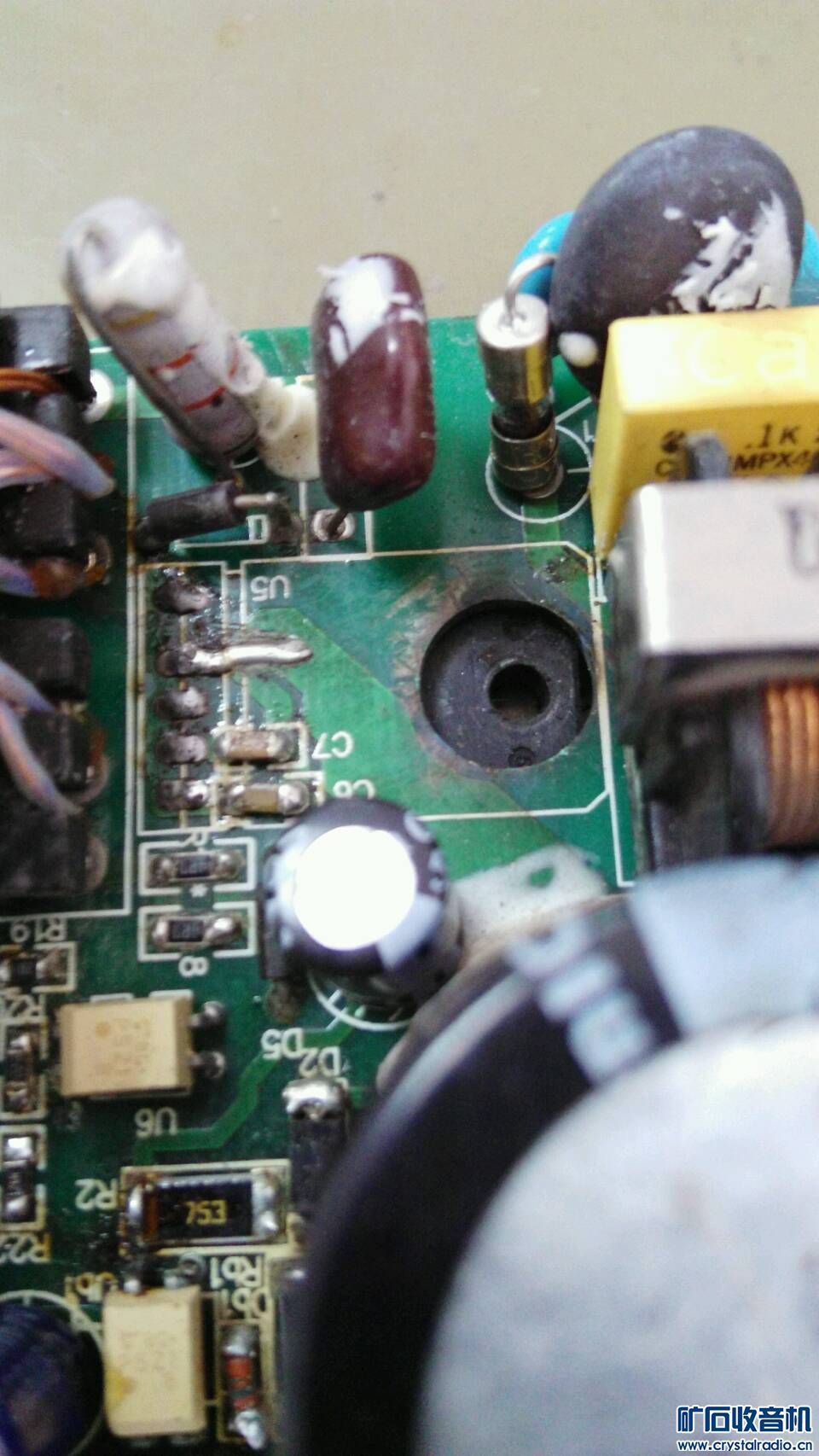

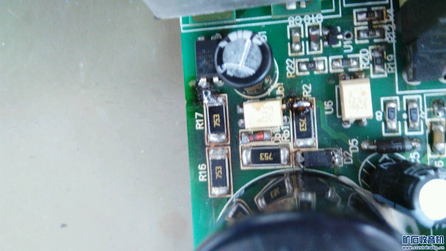

 楼主| 发表于 2015-10-10 22:39:06 | 显示全部楼层

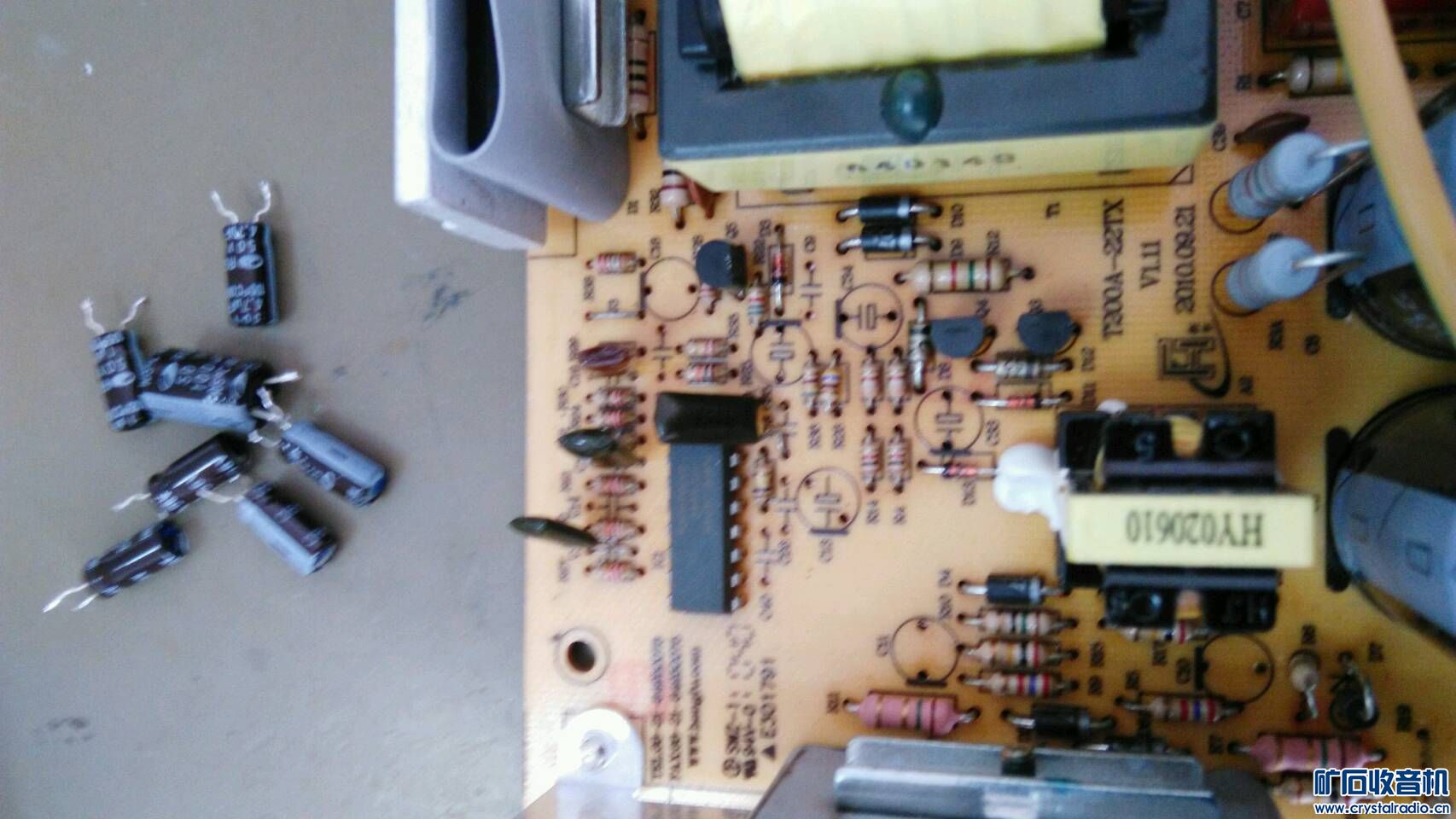

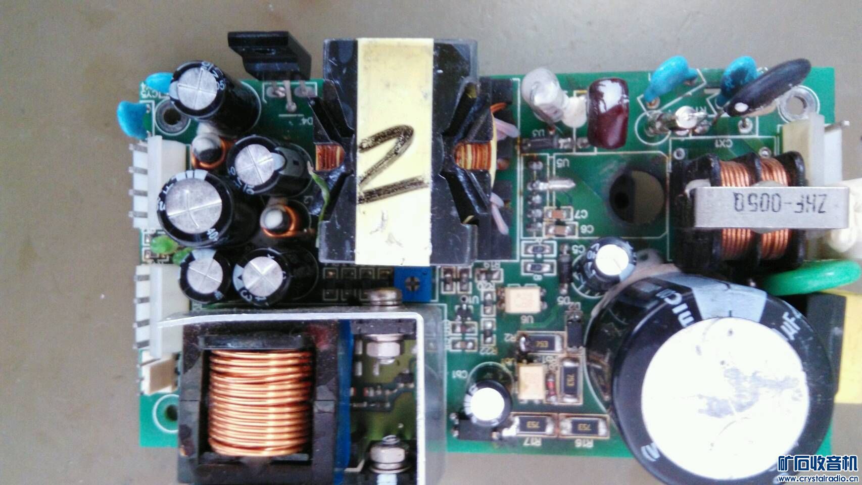

第三个电源,虹信,目测无异常,串灯泡加电,发现输出等闪动,显示输出电压不稳。拆开检查,发现前期修过,先把焊点补焊加固。再次加电,灯泡不闪,电压输出,测试过程啪的一声,一电容炸裂,拆下检查,发现电容耐压不足(35V耐压,电容16V),至此断定,之前的电压闪动就是这个电容搞鬼,更换后正常。

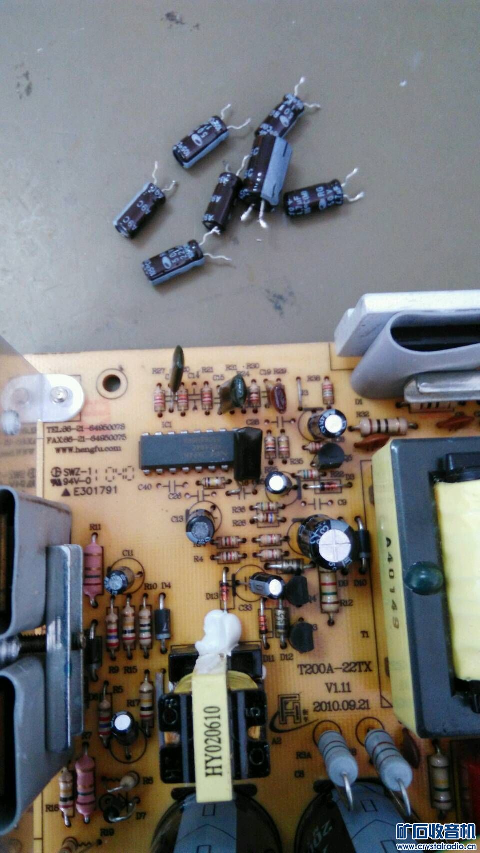

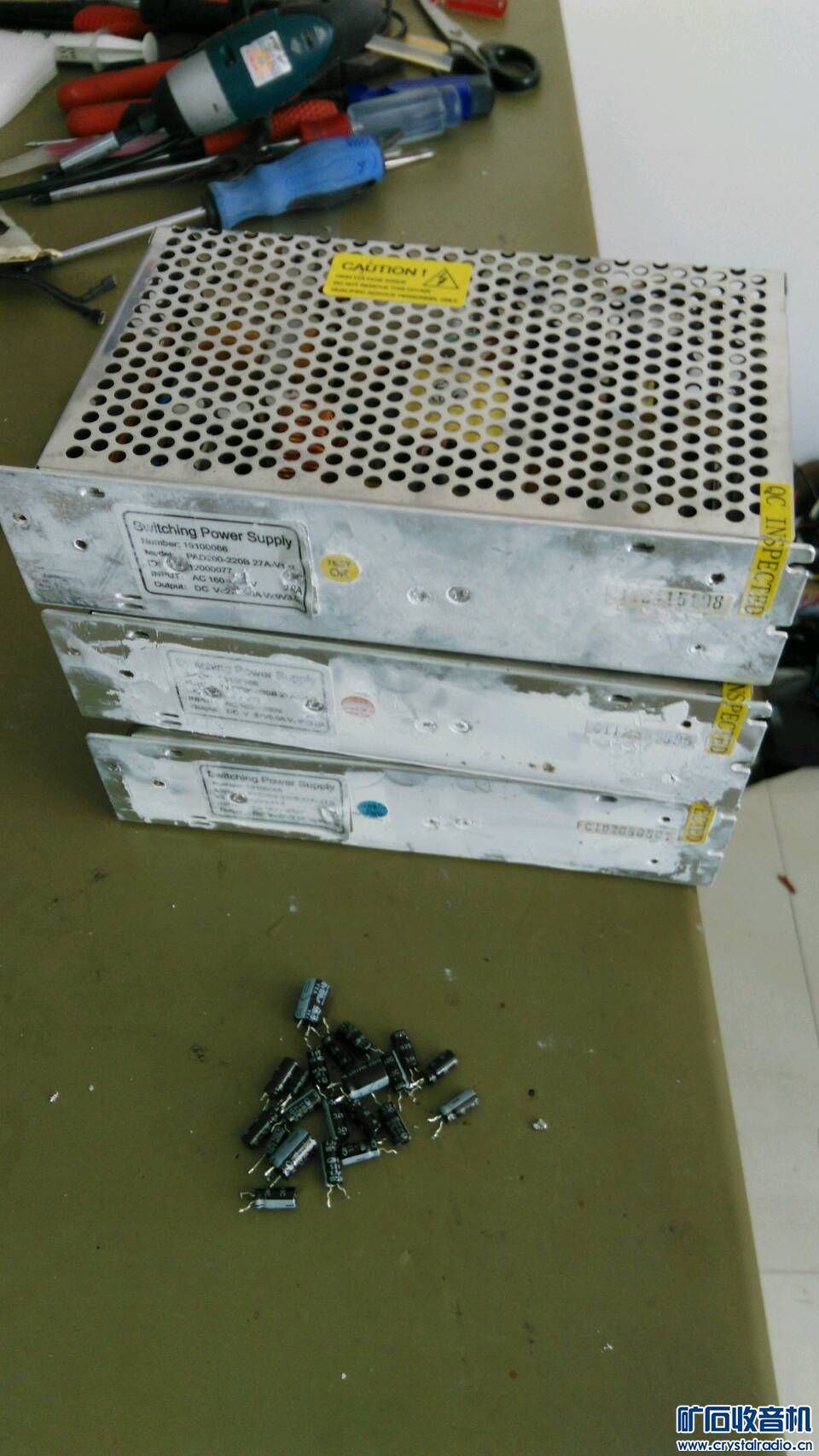

 楼主| 发表于 2015-10-12 12:18:05 | 显示全部楼层
这种电源的一个通病,7个电容不同程度变值,直接更换,加电试机正常。

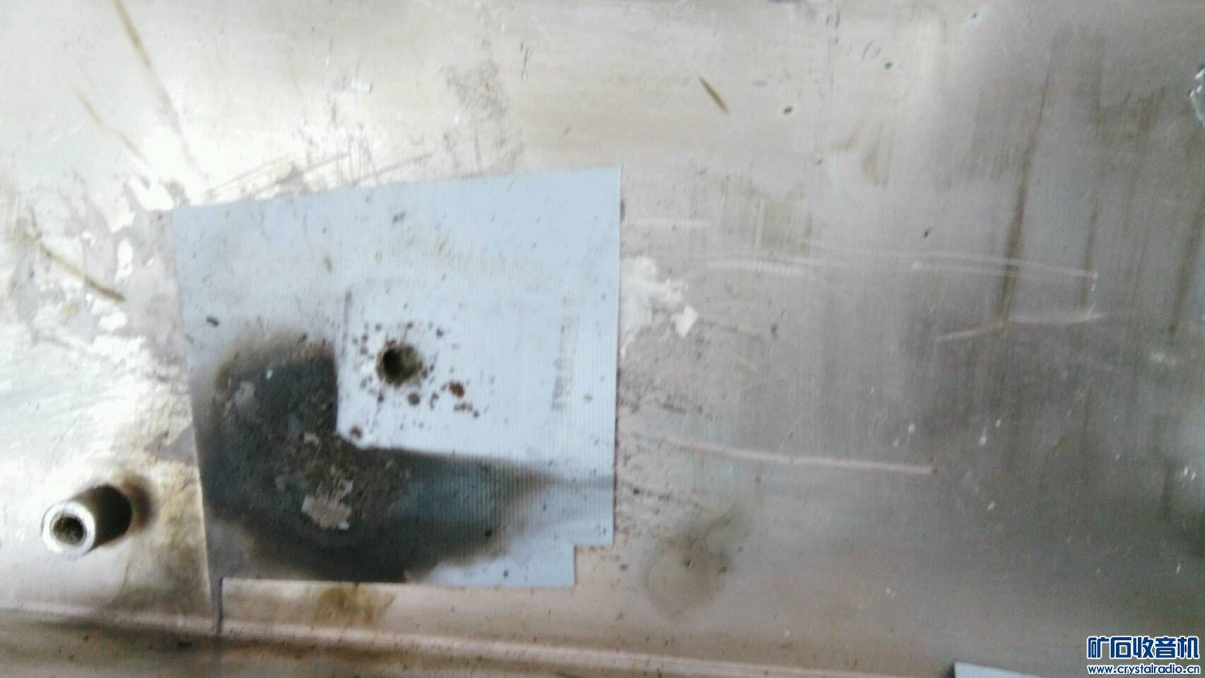

这个无需多说,直接看照片。
