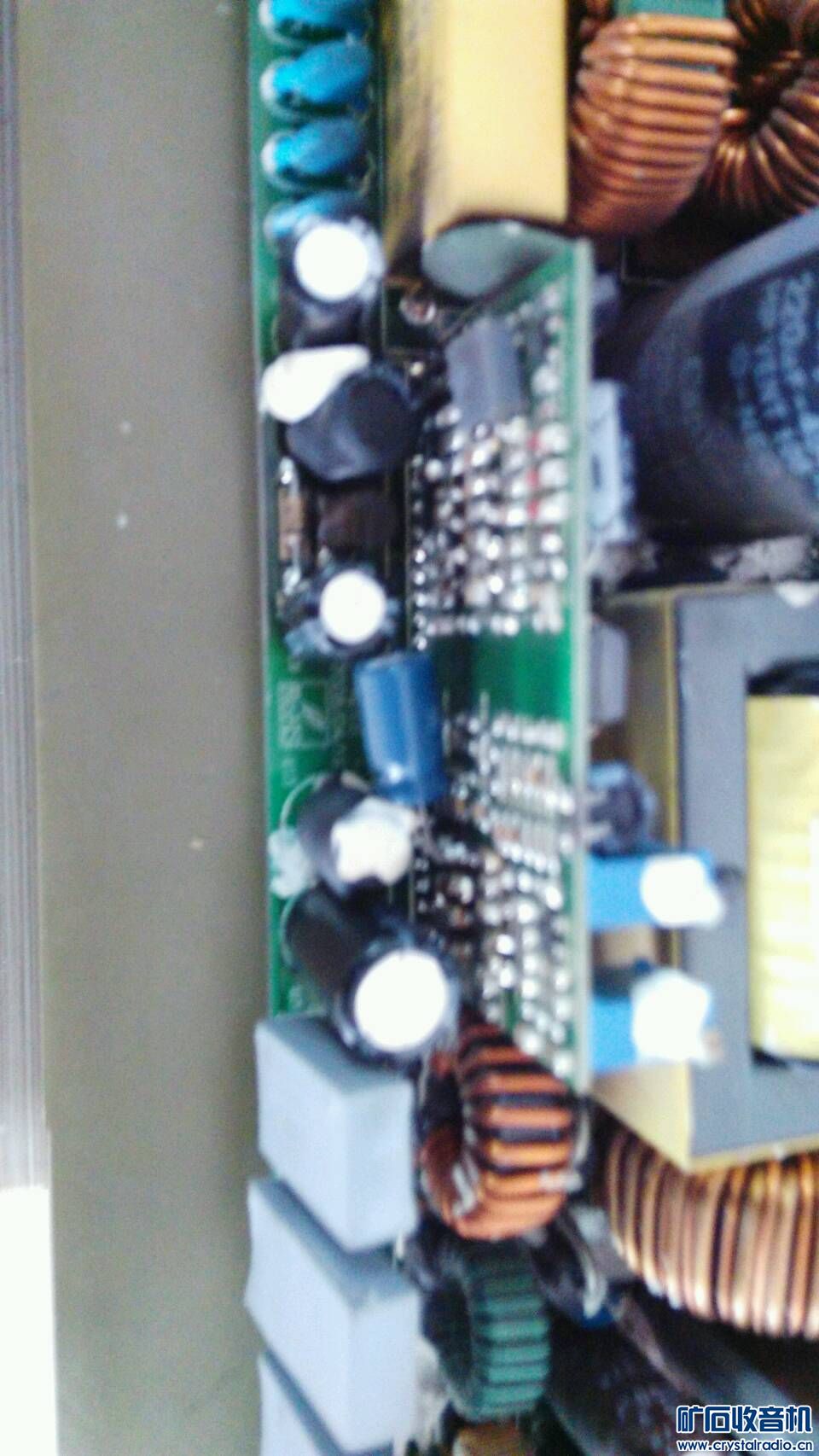

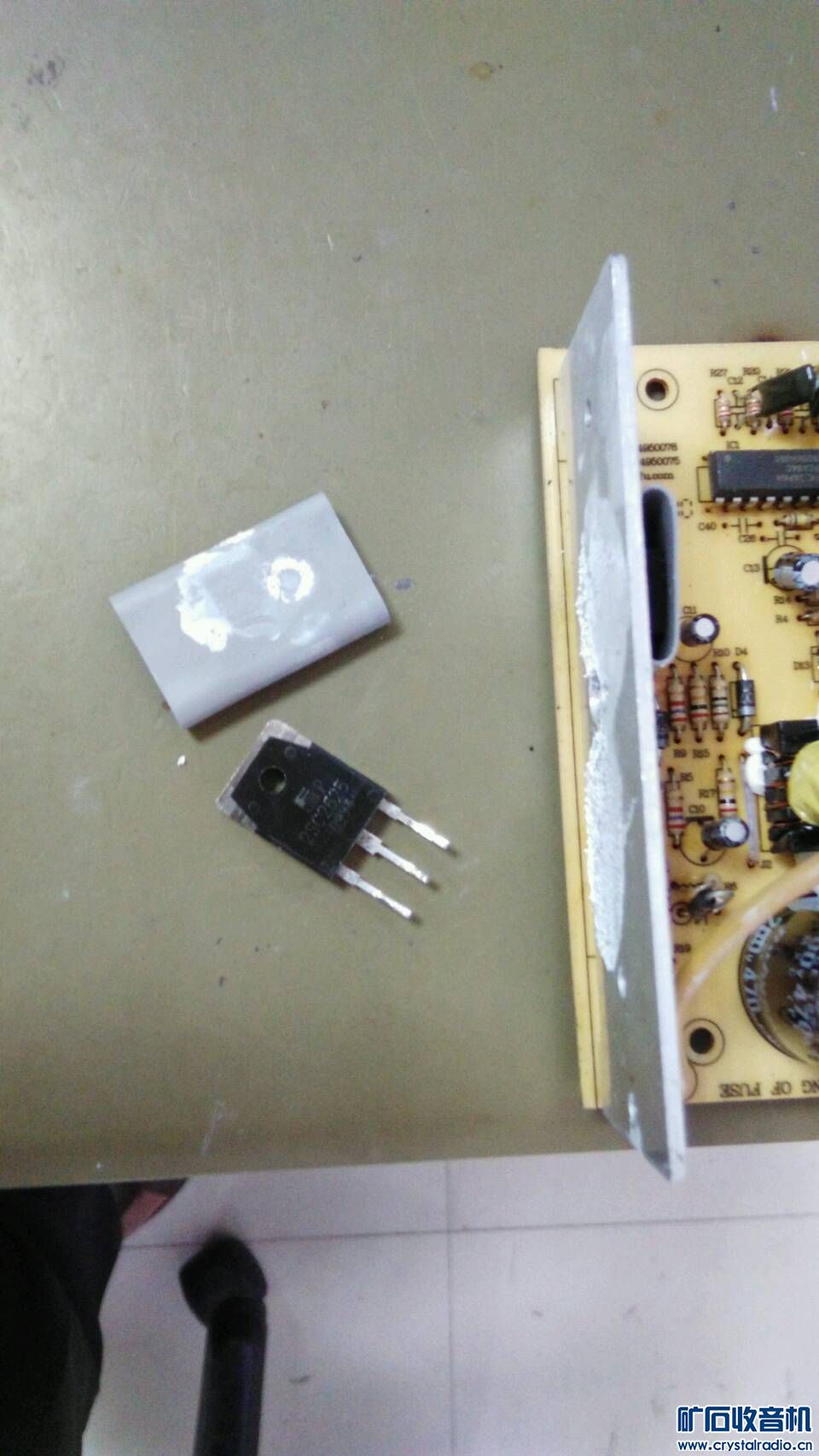

工业电源,特有的现象,电容变值没有及时更换,导致SC2625软击穿。CB结击穿但不会烧保险。
 楼主| 发表于 2015-10-19 16:21:45 | 显示全部楼层

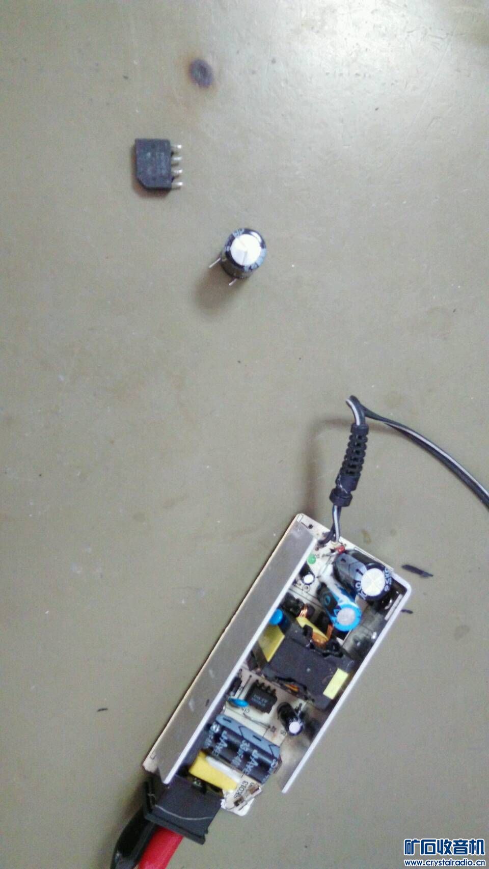

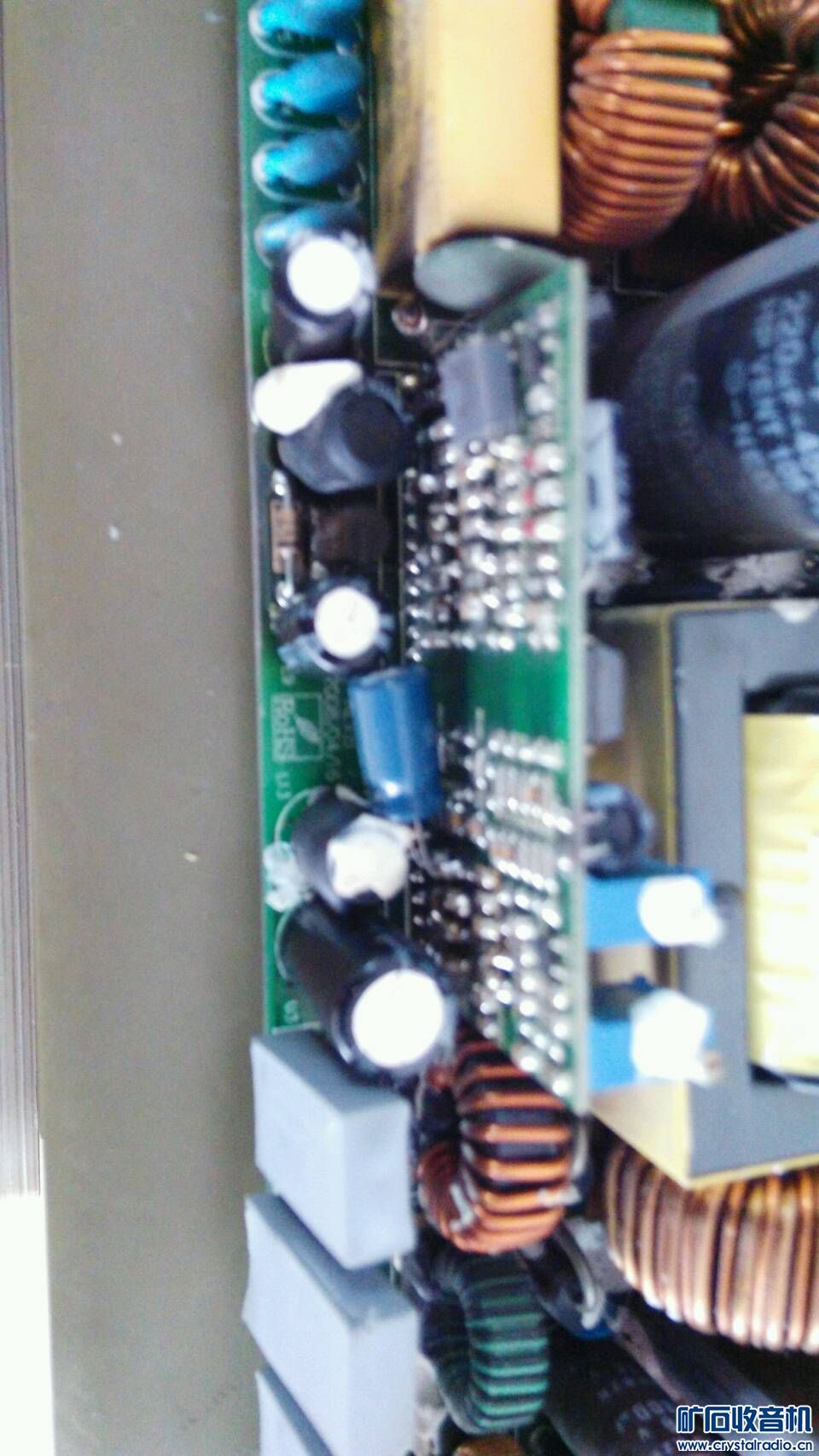

主电容变值导致桥堆保险烧毁,山寨电源质量一般,加多个输出电容缓解电源压力。

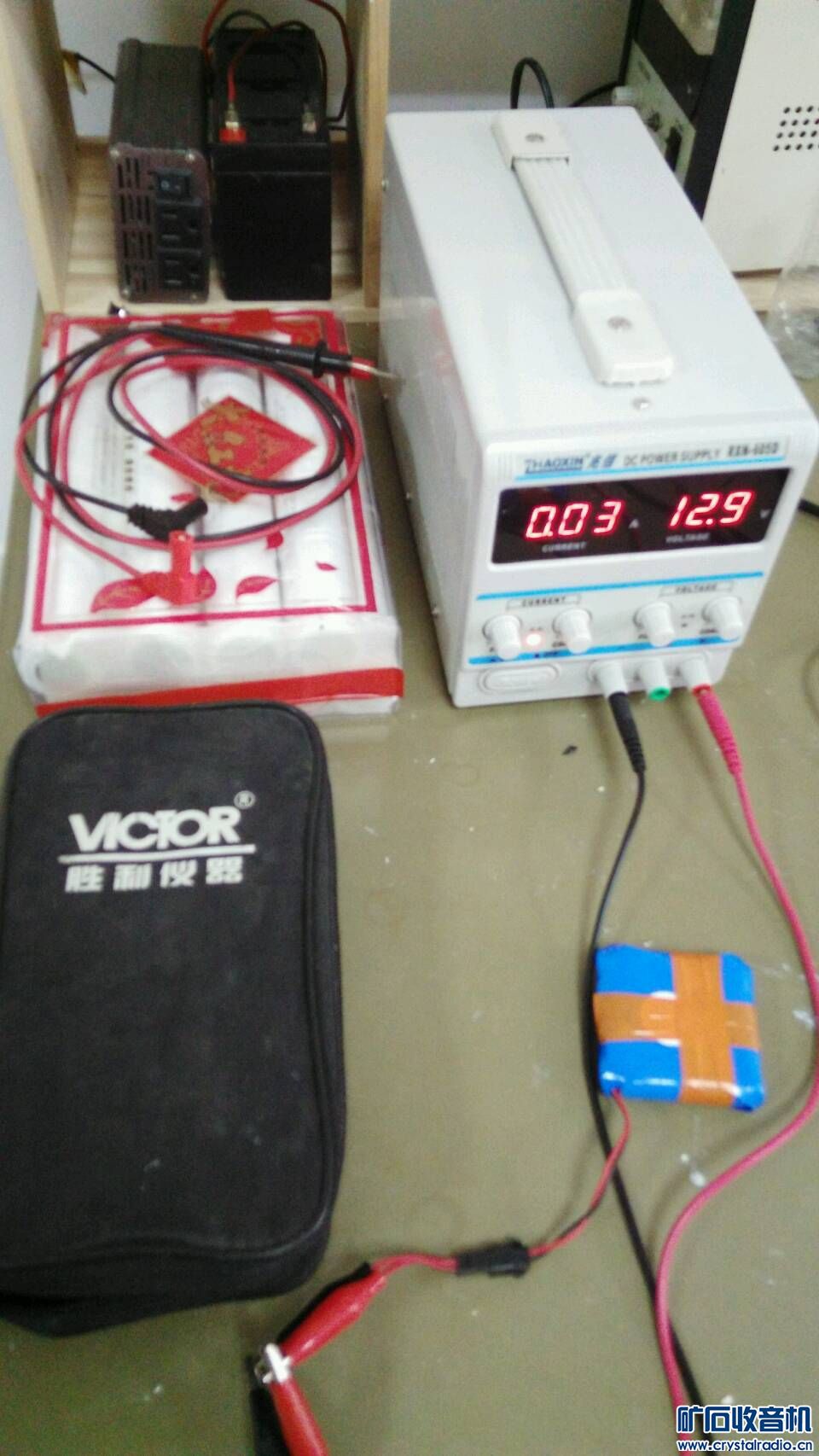

用恒流恒压电源充电,按标称容量十分之一到三分之一电流充电,电压设定在单体1.4V,充电到电池微温即可,然后放电测算容量。放电截至电压设定在单体1V,放电结束后,用万用表20A档单体放电,组内单体放电电流应该大致相同 ,电流明显变低的单体就是损坏的单体。

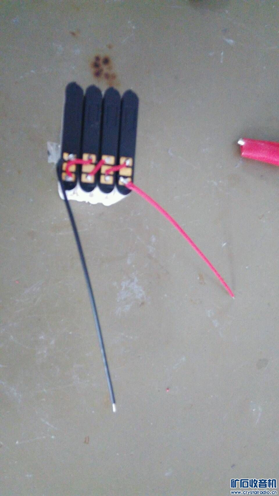

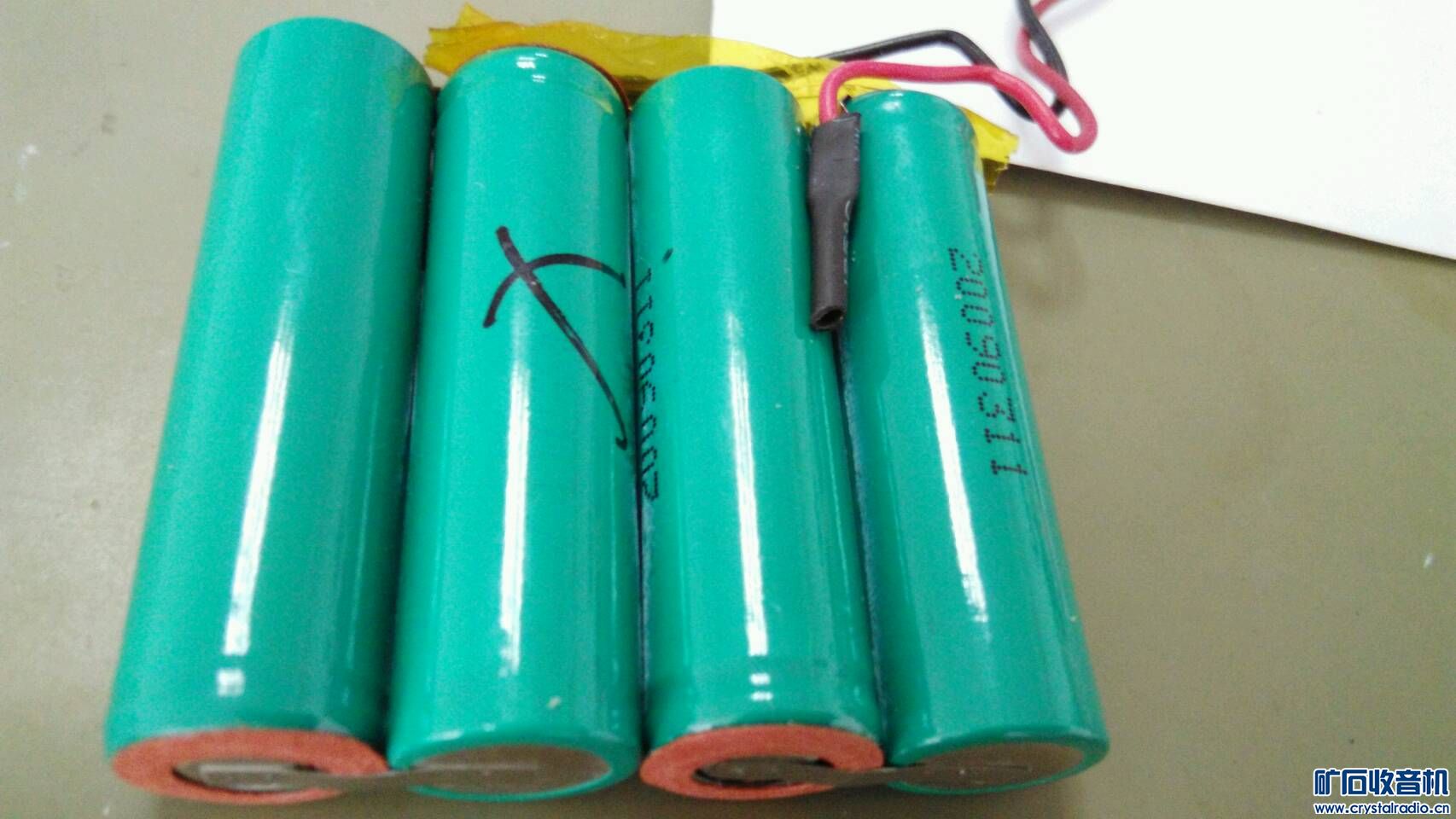

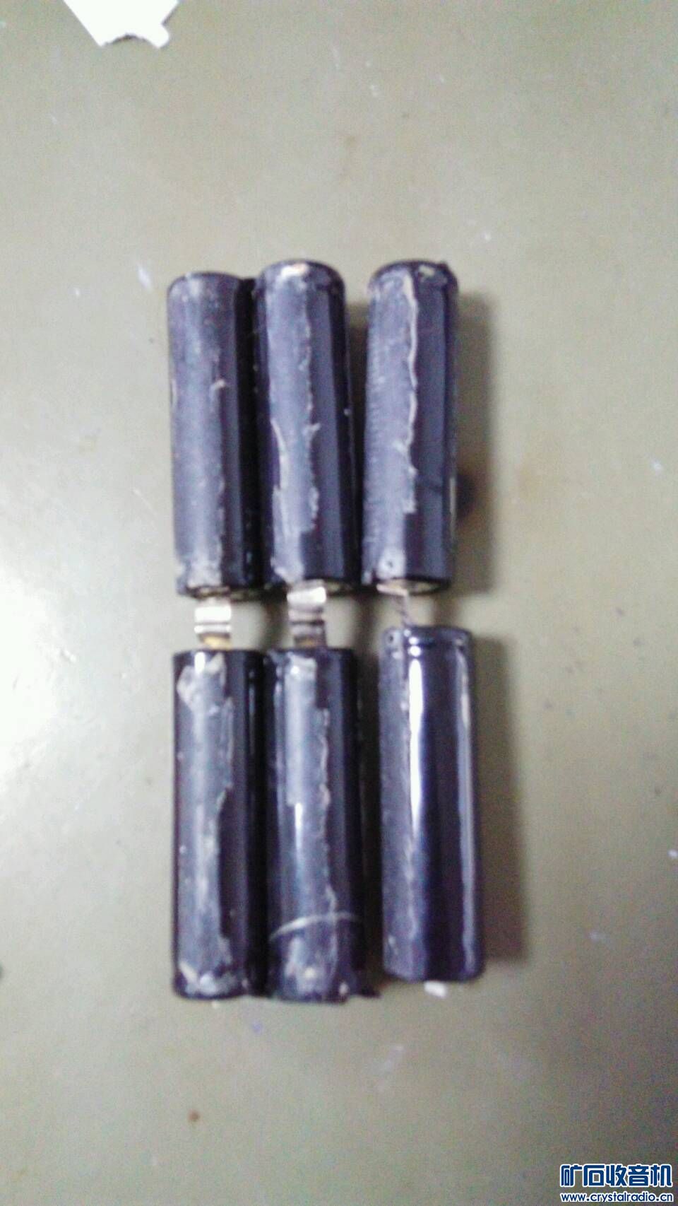

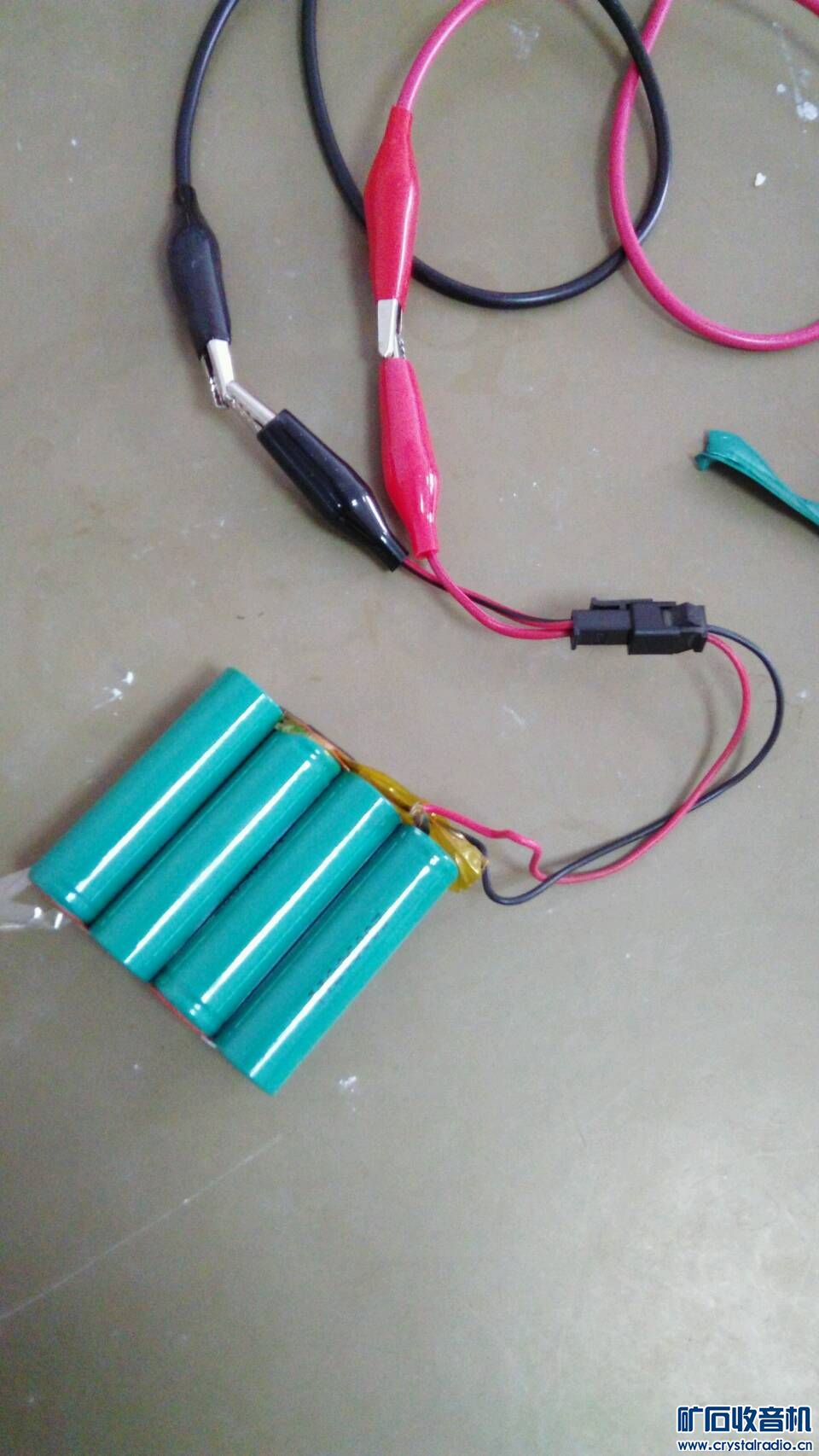

解剖了京信设备一个4串锂电,大出意料,终于明白这个电池为什么出故障的那么多了,完全没有保护电路,没有平衡充电补偿。查出4个锂电单体中的一个完全开路,出现这种情况说明电池组曾经高温高压导致内部压力保护阀打开而切断内部电路。这种保护启动是不可逆的,也就是说,一旦触发保护,电池组最好就不要再使用了。社会上也有人手工做放气减压,考虑到安全原因,不建议大家做这方面的尝试。按现在的观点,锂电串联完全没有保护电路的情况是禁止使用的,原因简单,锰锂一旦短路而保护没有启动的话,有爆炸的危险,所以锂电的使用一般会设置多重保护措施,内部的压力阀门几乎就是最后一道防线了。通常锂电组会配合保护板使用,两个作用,一是对输出做最大限流,一旦输出短路,限流功能会切断输出,短路故障恢复后自动复原。二是做均衡充电补偿,电池组长时间使用后单体容量内阻不平衡,充电时候造成某些单体过冲,保护的方法之一就是通过电路控制把电流旁路分流走。解决这个问题方法大致两个,1是加装4串保护电路,按正规方法接保护板,费用比较高,目前市售或者订制保护板小功率放电的在10到20元一个。2是简易保护,串接以下器件:温度保护电阻、保险管,电池单体并接二极管或者稳压管,设定电压在4到4.2之间,粗略起到充电均衡的目的,缺点是二极管的选用并接要逐个挑选测试,这样调试工作量略大。另一个4串锂电组,这个带有保护板,拆开看的出,有一串严重漏液,其他两串开路,只有一串还能充电。推测是高温导致密封漏夜,然后保护板异常导致另外两个单体开路保护。将两组故障的锂电池组拆分,正好有4个单体和一个保护板是正常的,重新组装起来,没有热缩管,虽然不美丽,但是与之前的结构完全相同,安全有保证。组装后,先用微电流(比如20MA)慢充,目的是让4个单体均衡充电。到电压正常后才能接入设备使用。缺陷是没有分容条件,无法保证4个电池单体性能的一致,对电池组寿命及容量会有一定影响。

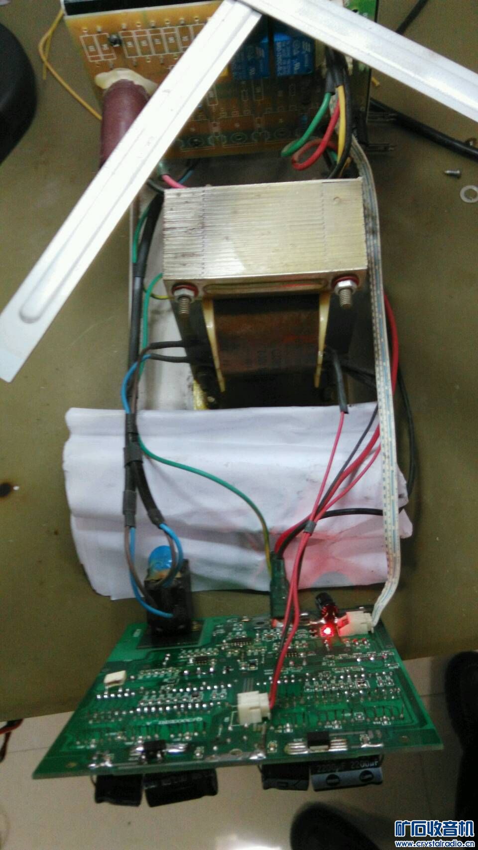

宁波求真稳压电源修复,现象输出54V,显示乱跳。检查过程发现7905发烫,检查发现-5V输出端对地短路。与直放站主控板相似,5V是给整个板的所有集成供电。短路点查找很麻烦,短路测试工具无效。无奈之下把所有集成块拆下,检查发现集成本身正常,检查供电端对地,发现其中一小电容短路。

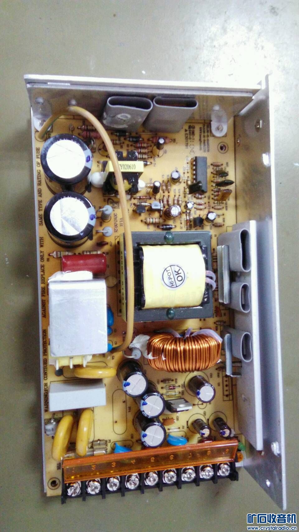

三元达直放站电源,炸保险,查出主电容失效,其他没发现短路。这个是标准的主电容导致烧保险的案例,在笔记本电脑电源经常出现的故障。

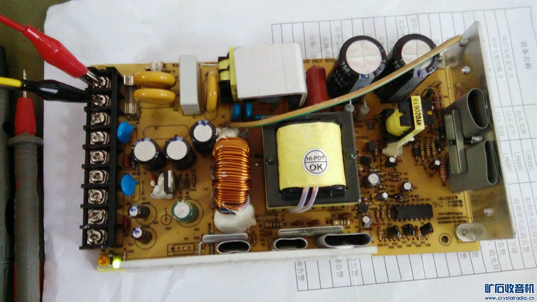

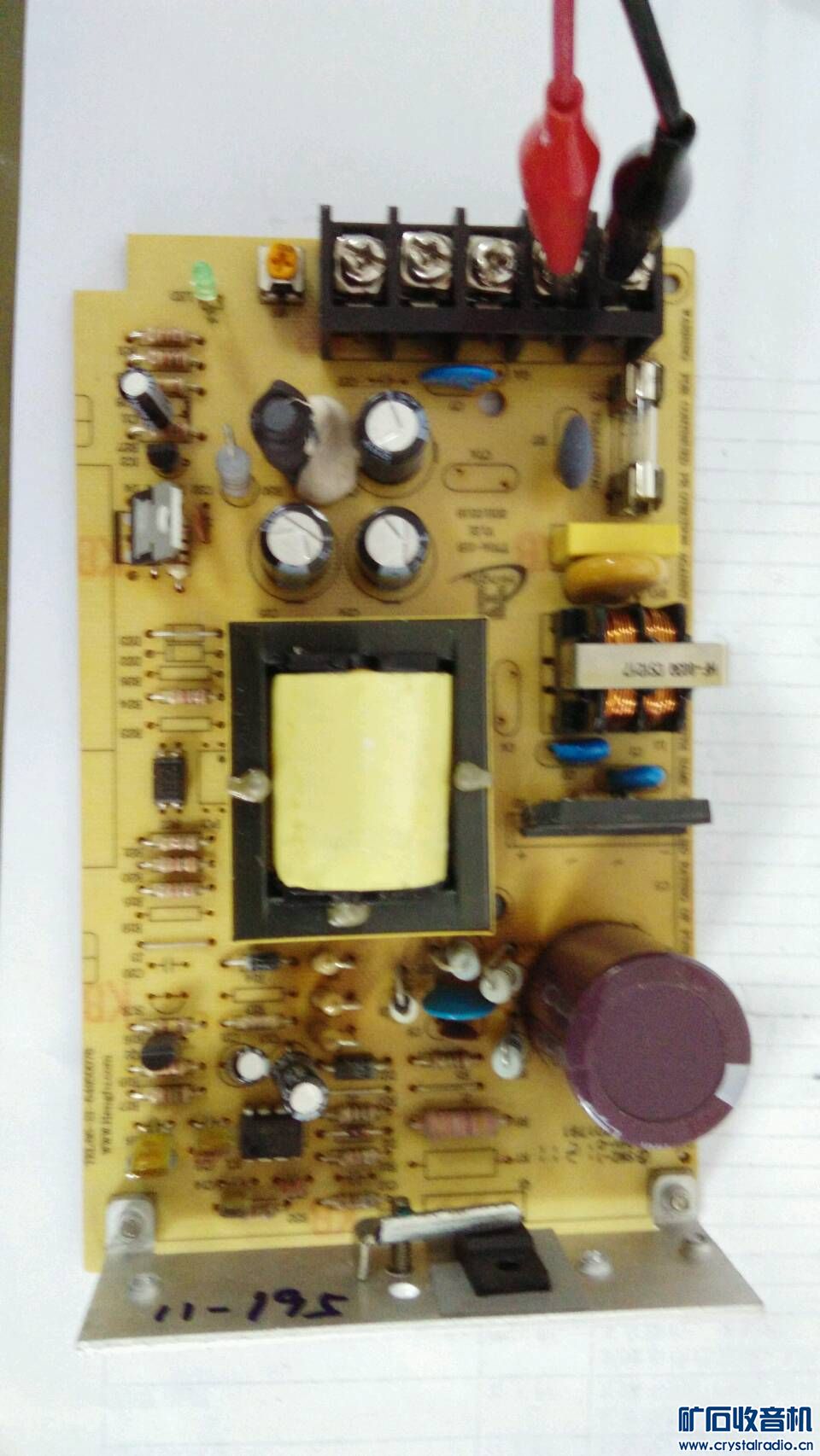

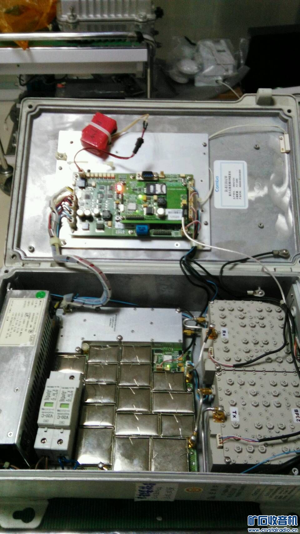

京信无线直放站故障1例,现场人员称主控板故障。加电检查,发现电源没有输出,拆出,检查发现是前期维修过的电源,两个电容变值,更换后正常。

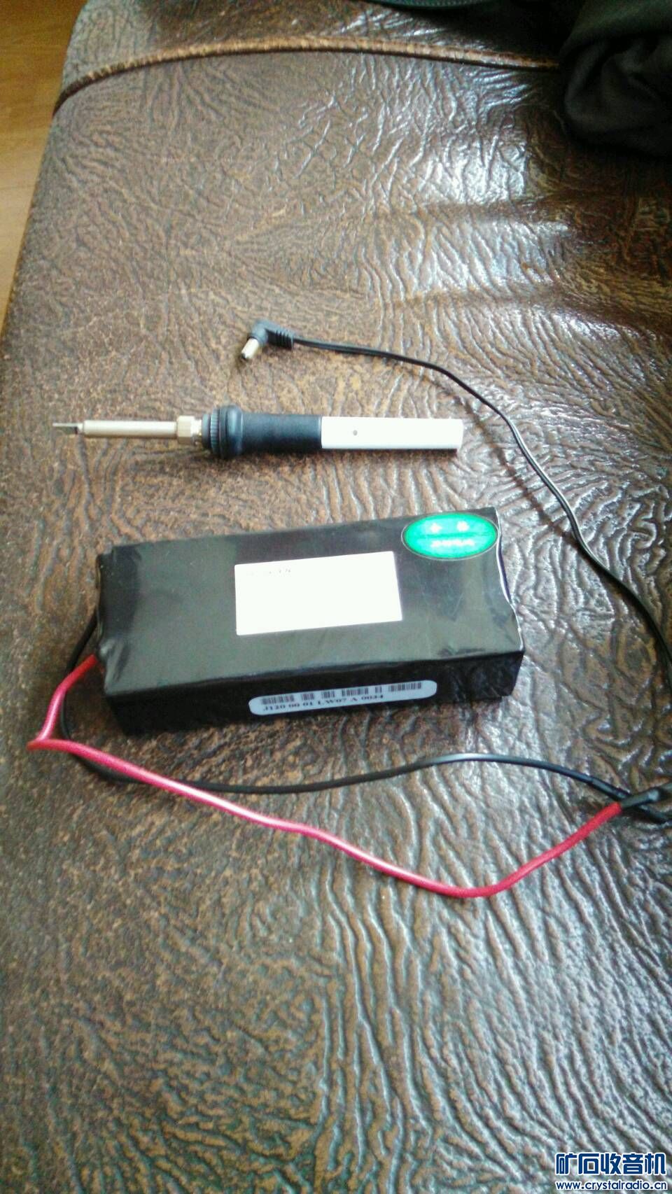

给某直放站改造的4串锂电监控电池。廉价。

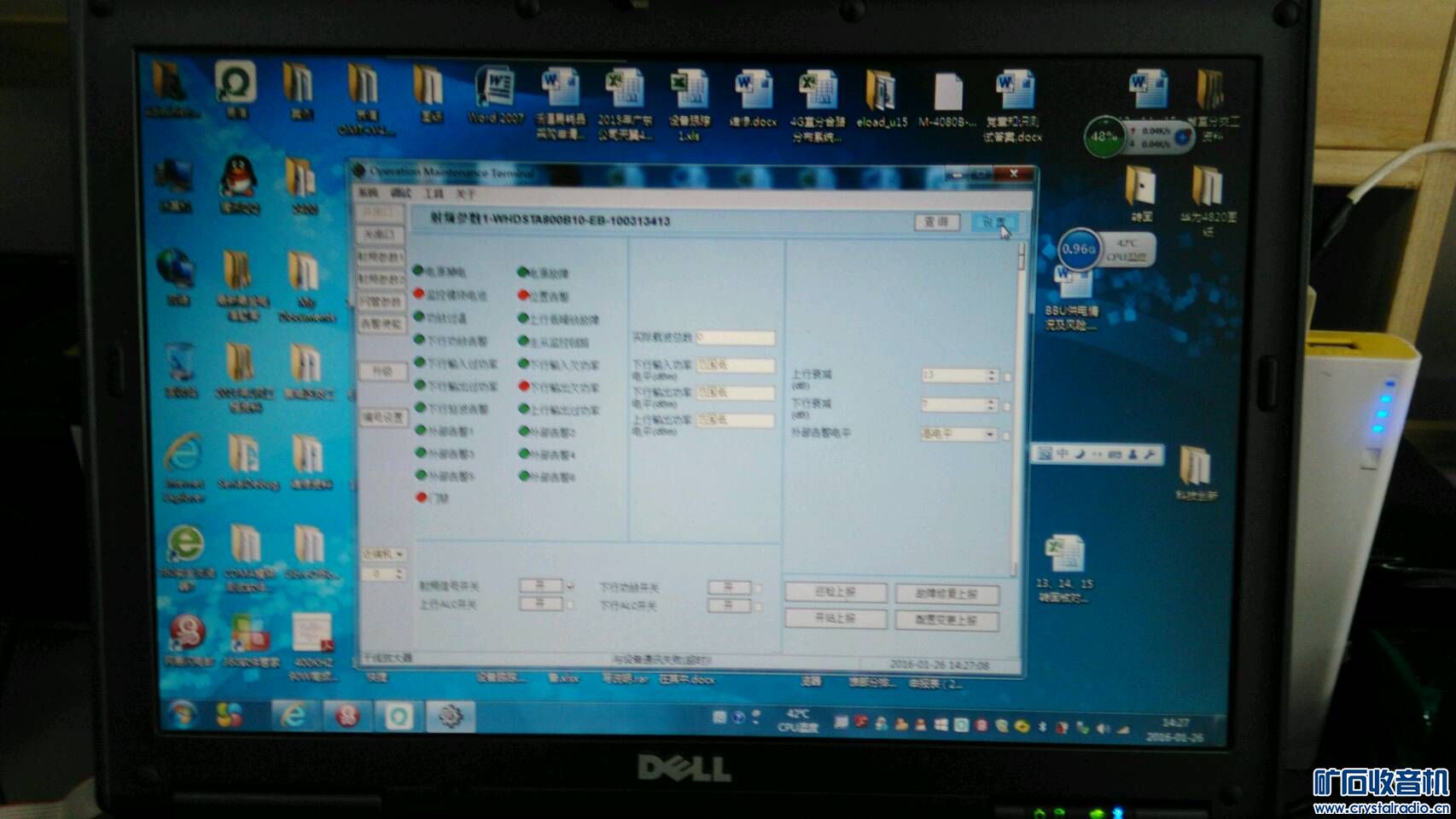

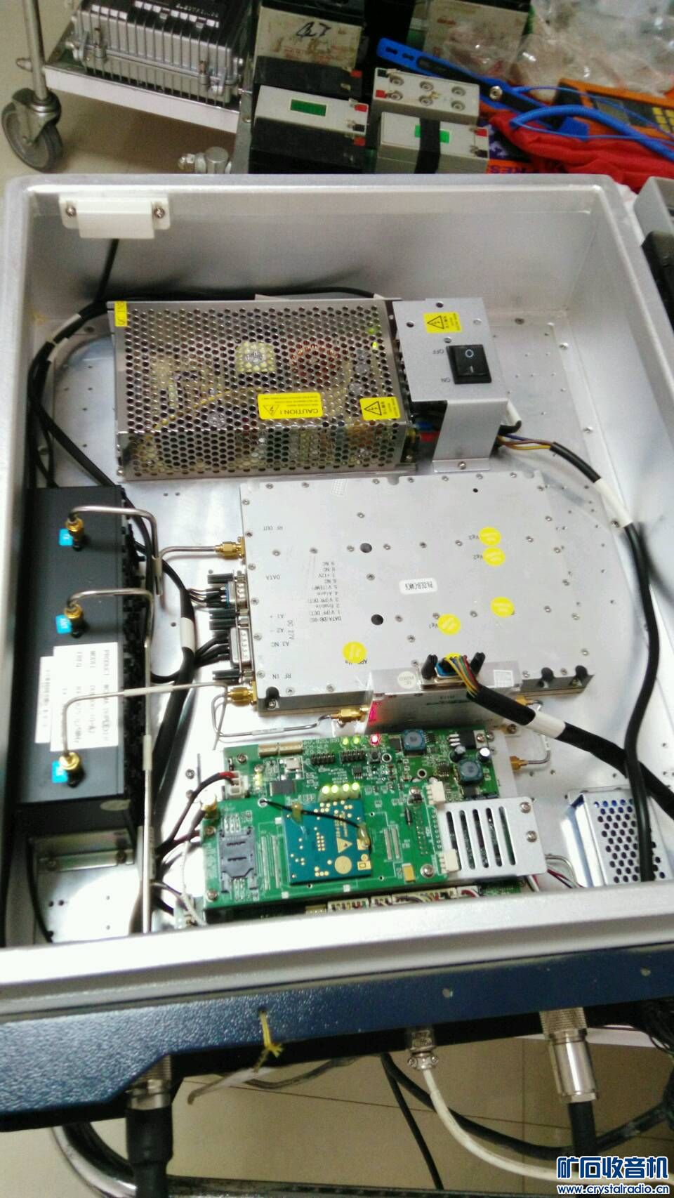

云海干放,现象是没有功率输出,测量整机耗电,90W,外加信号,测量输出没有功率。登录检查射频开关等未见异常。怀疑软件错乱,将射频开关先关闭,然后打开,输出正常。

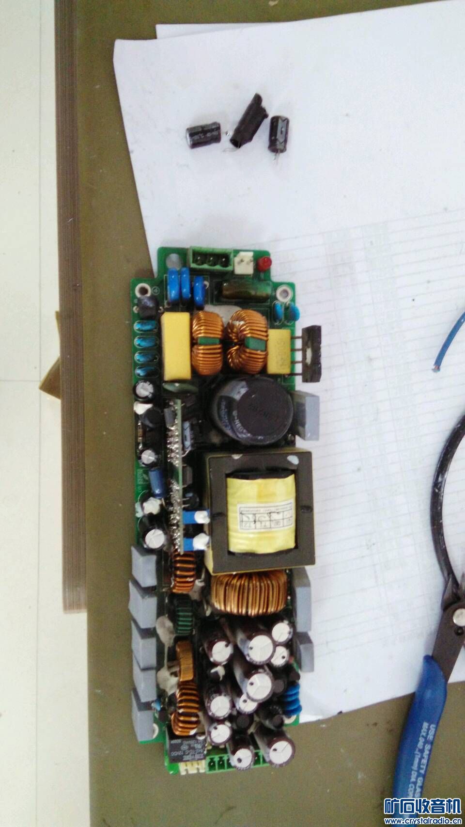

京信直放站电源,依旧是那3个电容作怪,干掉裂开。

衡孚电源,一样的一堆电容变值,更换后正常。

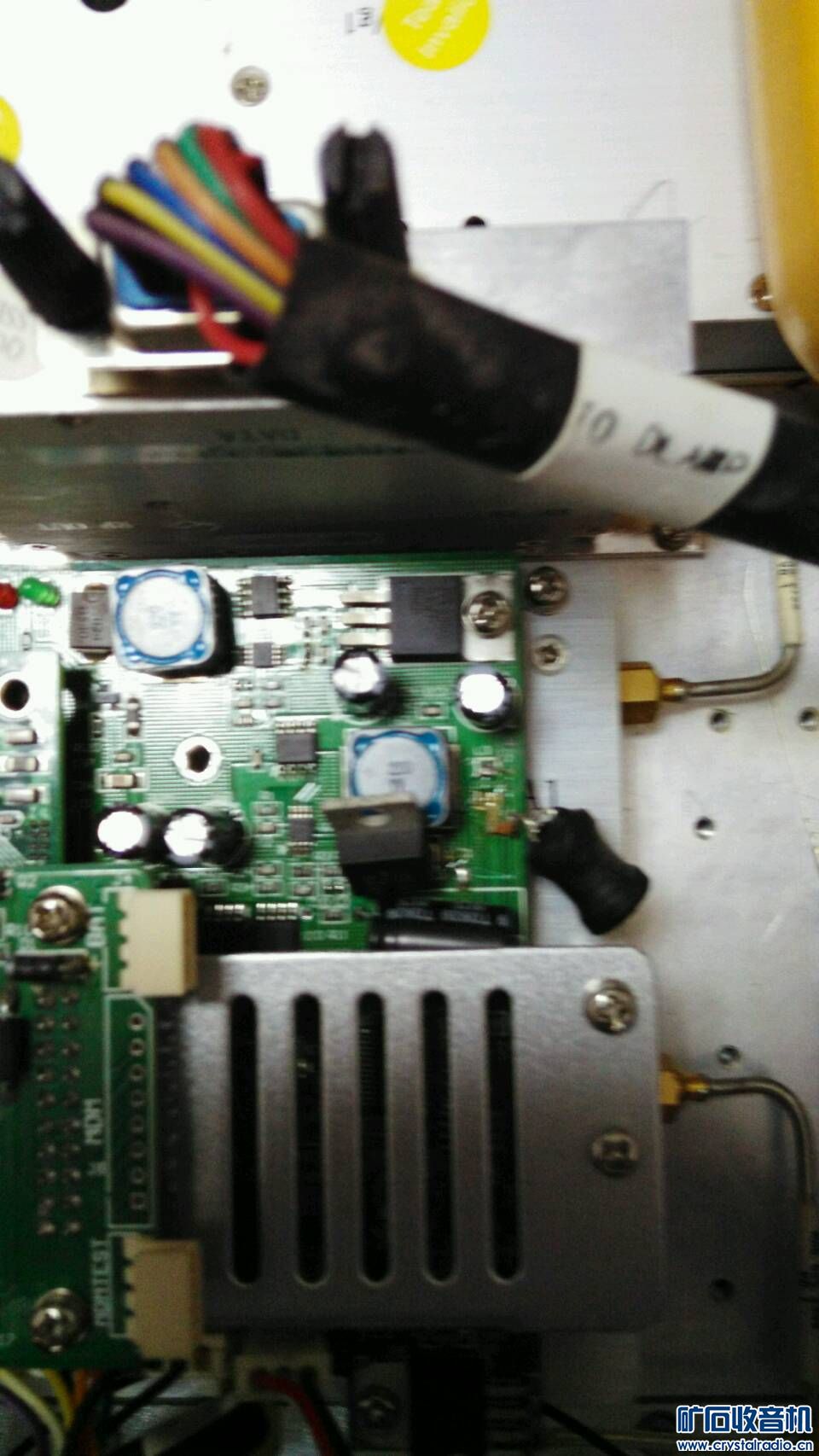

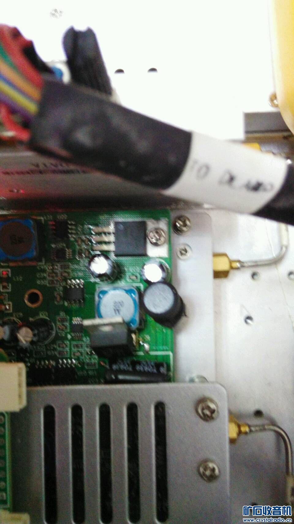

海干放,现象是主控板不工作,检查发现主控板电感被弄断,接上后正常。
