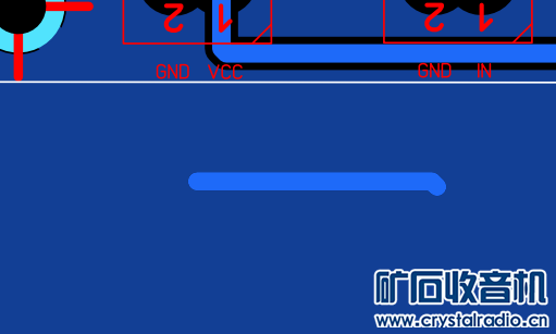

发表于 2018-12-17 17:30:17 | 显示全部楼层
请教个问题在K1铺铜时发现K1的线条和铜分不开这是哪里问题?有的能分开有的就不不行。
发表于 2018-12-17 17:32:59 | 显示全部楼层
请教个问题在K1铺铜后K1的线条和铜连一块了,是哪里问题?有的可以分开有的就不行。
发表于 2018-12-17 17:33:53 | 显示全部楼层
发表于 2018-12-17 17:42:40 来自手机 | 显示全部楼层
我没用过六版本,我只知道五版本,选中线后,在下方左边的位置,有个开关地线层,可以打开,也可以设置它的排斥距离。
发表于 2018-12-17 23:20:05 | 显示全部楼层
无敌吴刚 发表于 2018-12-17 17:42
我没用过六版本,我只知道五版本,选中线后,在下方左边的位置,有个开关地线层,可以打开,也可以设置它 ...
一会好一会坏可能是不兼容W7好像是不稳定。
 楼主| 发表于 2018-12-18 12:37:32 | 显示全部楼层
点那根线,把距离调大即可。
发表于 2018-12-19 21:49:08 | 显示全部楼层
bxyyhan 发表于 2018-12-18 12:37
点那根线,把距离调大即可。
解决了!!!!

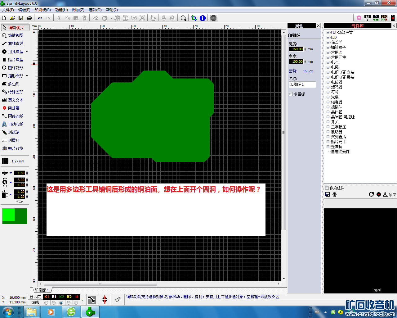

发表于 2018-12-20 13:35:34 | 显示全部楼层
今天,想在多边形工具铺铜后围起来的铜泊上开个洞,可是不知道如何操作了。
 楼主| 发表于 2018-12-20 13:39:09 | 显示全部楼层
放个焊盘,焊盘内径等于外径。
 楼主| 发表于 2018-12-20 13:39:26 | 显示全部楼层
放个焊盘,焊盘内径等于外径。
发表于 2018-12-20 13:42:32 | 显示全部楼层
bxyyhan 发表于 2018-12-20 13:39
放个焊盘,焊盘内径等于外径。
不是在印制板上打个洞,而是仅仅是在铜泊上空一个圆不铺铜。也就是仅在铜泊上打个洞而不钻透纤维板。
发表于 2018-12-20 16:56:35 | 显示全部楼层
以前曾经画出过,但记录找不到,也想不起来是如何画的。
