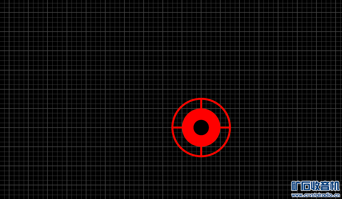

十字焊盘挺好画的

谢谢元坤道友  十字焊盘我很早就试画过差不多也有你画的这个效果    我是直接先画一个圆然后再在圆里放一个焊盘再对齐网格或者按住ctrl键用鼠标拖动对齐网格再在圆环上下左右画四条线    不知道你是用什么方法也交流下吧    我就是搞不懂为什么要用十字焊盘   还有我有一个习惯不喜欢45度角走线   畢竟走线横平竖直来的简洁  从数学的角度讲垂直线是最短的   由于电气特性  角度不能是锐角或直角  我就设想弄一段弧来代替45度角   因为自己做过水电  就拿排水管来说接头可以是90度的弯头  也可以用两个45度弯头对接    实际施工中两种方法都用过   都是以管件来确定施工方案    记得以前中学的物理学电都是以水路作参照的    根据这个思路  有些东西套在电路板工应该也行的通   当然这些只是自己乱diy    像图中有的多脚芯片是45度斜放的  就是为了配合45度走线  必竟拐角越少越好

十字焊盘的作用是缓解应力,以及防止因为铜箔散热太快而焊接不良。
