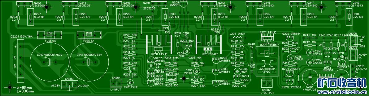

Sprint Layout真的简单易用,基础好的,一星期左右就能完全掌握,这是我在2012年左右用Sprint Layout 5.0画的功放PCB图。

漂亮的一点接地。

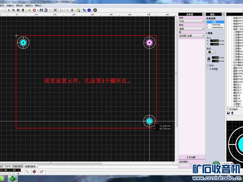

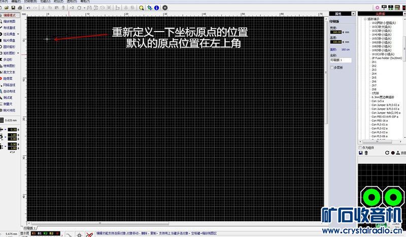

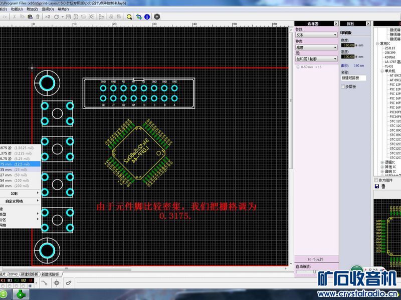

这个问题很好解决啊,你在这里重新设定一下栅格的尺寸不就可以了么……

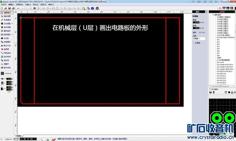

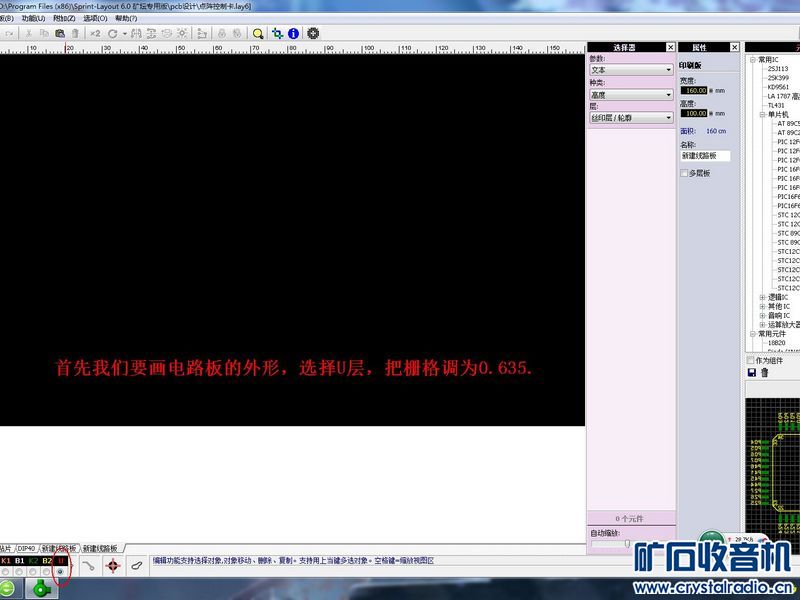

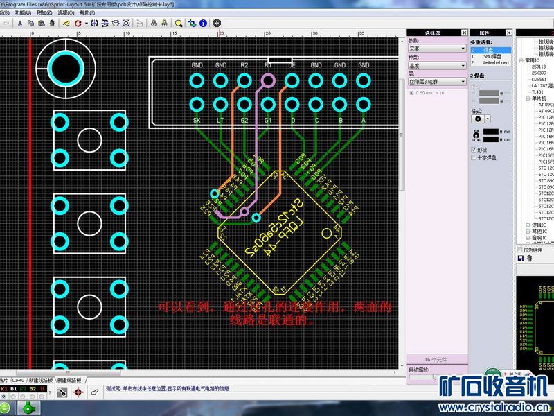

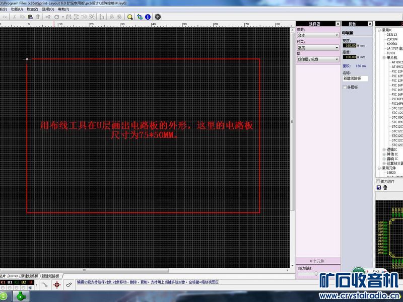

请问楼主,您所说的原点怎么才能调出来,图2中用什么画电路板外形线条?我折腾半天都没有找到,请赐教,谢谢!
发表于 2016-4-19 13:37:46 | 显示全部楼层
hongxinlz 发表于 2016-4-19 08:43
Sprint Layout真的简单易用,基础好的,一星期左右就能完全掌握,这是我在2012年左右用Sprint Layout 5.0画 ...
全分立元件做个功放,板子画的漂亮,不知道做出来声音咋样?
 楼主| 发表于 2016-4-19 16:04:59 来自手机 | 显示全部楼层
独坐宇宙的老叟 发表于 2016-4-19 10:55
请问楼主,您所说的原点怎么才能调出来,图2中用什么画电路板外形线条?我折腾半天都没有找到,请赐教,谢 ...
原点默认在左上角或左下角,用鼠标拖到你需要的位置就可以了,画电路板外形的时候把板层切换到U层,然后用直线工具画就是了。

音质还是蛮好的,无任何底噪

能分享下么?做了几个1875和3886的,打算做个分立元件的。在hifidiy论坛也正在学习呢

原点默认在左上角或左下角,用鼠标拖到你需要的位置就可以了,画电路板外形的时候把板层切换到U层,然后用 ...
谢谢你!还是自己不认真,我又仔细看了你的帖子,琢磨一下后还是搞明白了。还按照你说的方法今天画了中周,并存入了元件库中。岁数大了学东西就力不从心了,谢谢你的耐心讲解!
