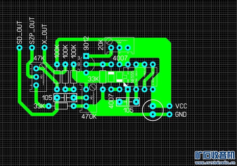

元件布局太乱,焊盘放在丝印层。
上面的焊盘是我故意放的,线路层照样放置了焊盘了的。
发表于 2016-4-10 19:34:04 | 显示全部楼层
bxyyhan 发表于 2016-4-10 19:31
你自己没发现?
我自己肯定知道的和电位器连接的。
 楼主| 发表于 2016-4-10 19:35:12 | 显示全部楼层
你没有连线,你自己再仔细看一下,没明白你那电路怎么工作。

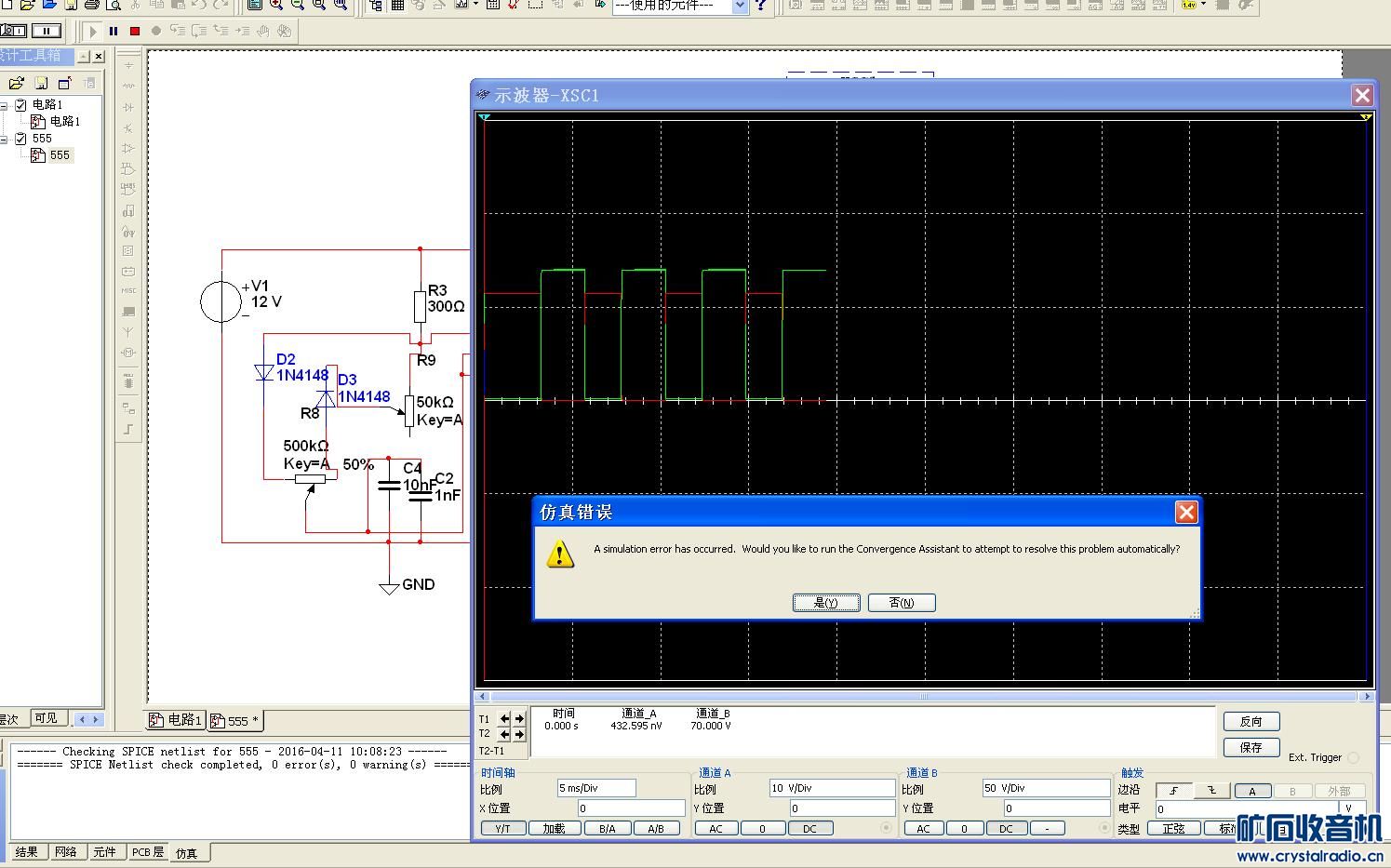

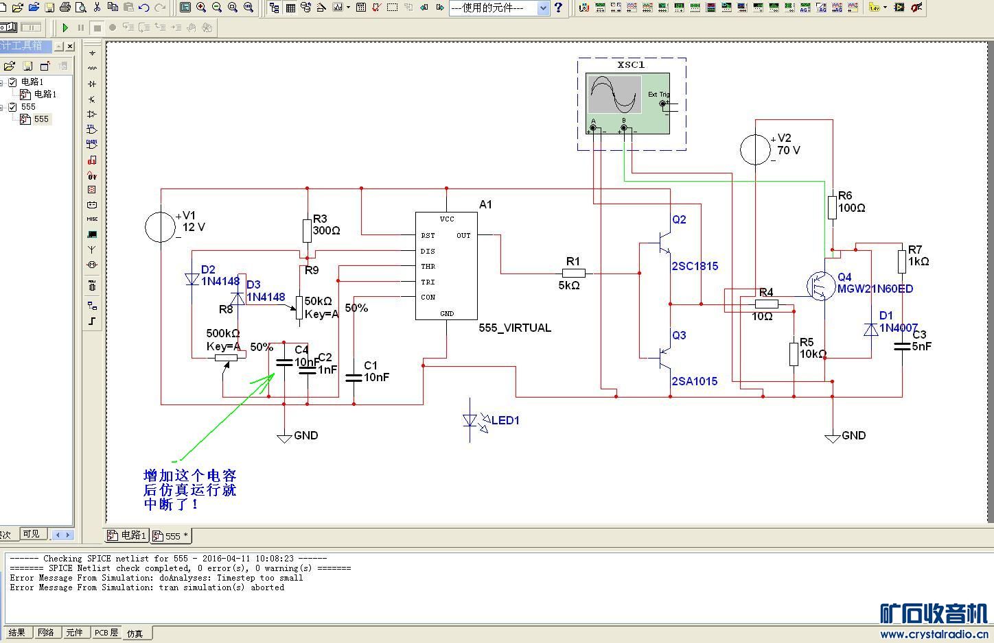

能否麻烦楼主给我看一下这个电路出现的问题:
别外,若Q4换成功率大点的IRGPH50M(200W),电路仿真也会中断。不知为什么?请教楼主。
 楼主| 发表于 2016-4-11 11:42:16 来自手机 | 显示全部楼层
别外,若Q4换成功率大点的IRGPH50M(200W),电路仿真也会中 ...
我没用过这个软件,不太清楚。
发表于 2016-4-11 16:04:57 | 显示全部楼层
这个软件名是multisim,版本是10.1;你曾说过你在做电路前,都要模拟运行一下,能否请你用别的软件,给模拟一下看能否正常运行?  谢谢
   IGBT换成IRGPH50MD2又可运行了,B通道电压在70V左右,有一个1V左右的波动?
 楼主| 发表于 2016-4-11 19:47:14 | 显示全部楼层
hx010 发表于 2016-4-11 16:04
这个软件名是multisim,版本是10.1;你曾说过你在做电路前,都要模拟运行一下,能否请你用别的软件,给模拟一 ...
实在不好意思,ISIS里没有你那个元件,没办法仿真。

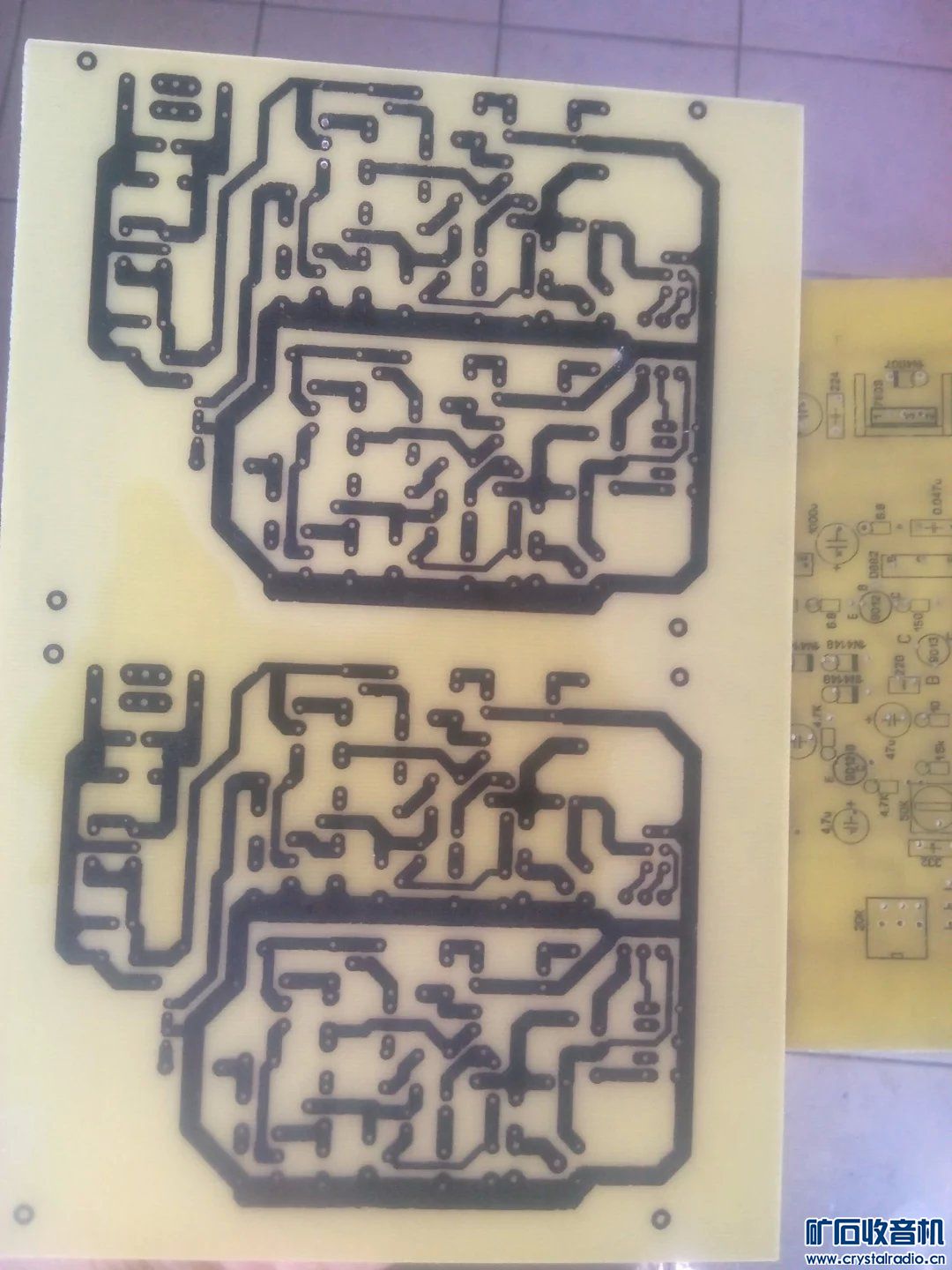

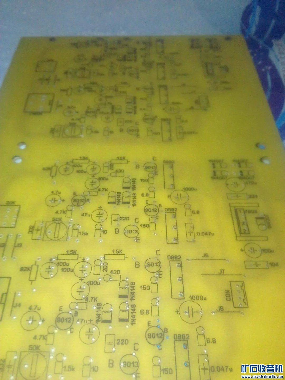

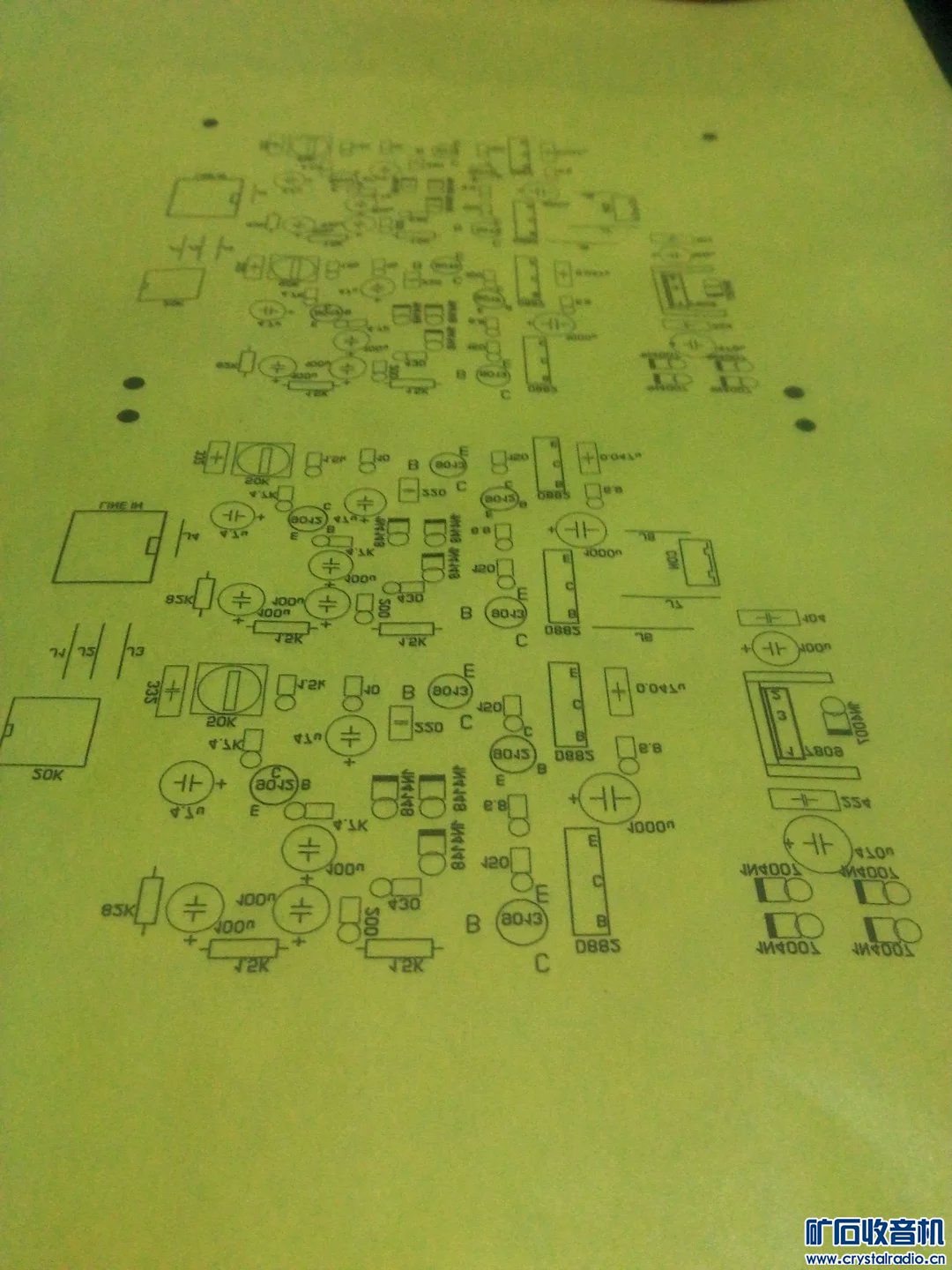

楼主在您的指导下终于做出了一块板子。
 楼主| 发表于 2016-4-16 18:08:09 | 显示全部楼层
wuyuankun 发表于 2016-4-16 17:52
楼主在您的指导下终于做出了一块板子。
转印做得漂亮,赞一个。做的是功放?
