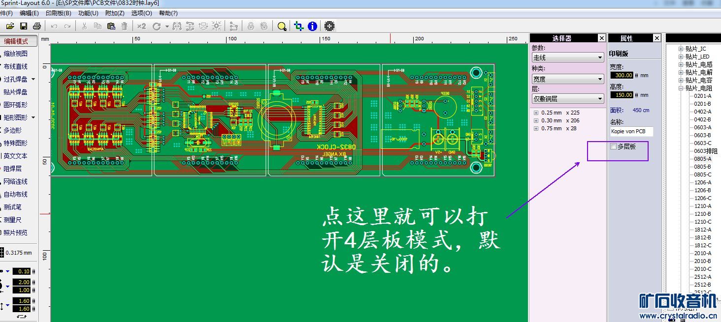

请问您这个版本能共享一下吗? 从来没见过7层的版本。
那是多层板模式,默认是关闭的。

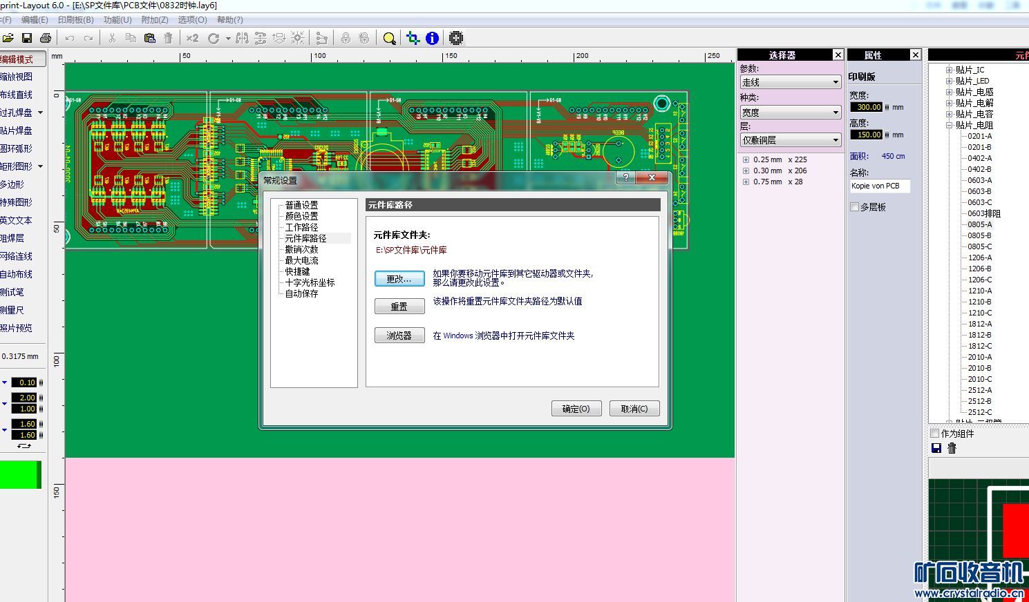

fanghua 发表于 2021-12-5 22:24
非常感谢这位老师分享学习的知识,请问一下元件库怎么倒入到软件中?
选项------常规设置------元件库路径。不一定非得放在软件目录下。
