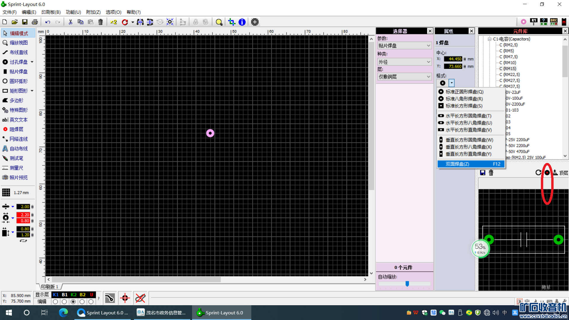

请教诸位高手:
怎么画双面过孔?把双面过孔作为元件放置在元件库,需要怎样的操作?
谢谢!
发表于 2021-8-16 12:00:36 | 显示全部楼层
kn988 发表于 2021-8-16 11:47
请教诸位高手:
谢谢!
双面过孔不需要放放元件库呀,随时可设置。
方法一:选定过孔,在属性中点击“双面焊盘。
方法二:在放置元件前,点击我附图中红色圈住的那个按钮,焊盘就变成双面的了。

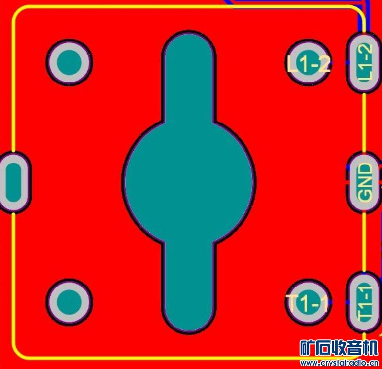

2X270的双联可变电容器(25X25mm)我的 layout60 元件库里没有,您是否可以提供一个?
发表于 2021-8-16 14:53:50 | 显示全部楼层
kn988 发表于 2021-8-16 12:17
谢谢!
画得不好哈,解压后放入”\MAKROS“,然后打开程序就可使用了。
双联可变(小).rar (1.08 KB, 下载次数: 103)
