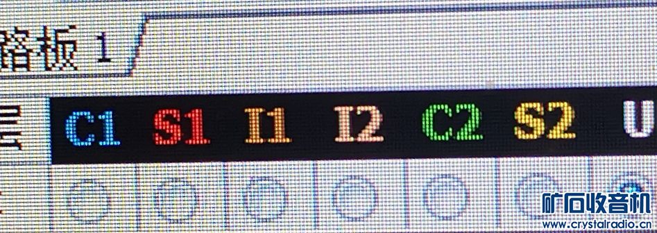

请问楼主老师,我这个是绿色免安装版,启动软件后界面下方有:c1 s1 i1 i2 c2 s2 u共七层,请问这七层分别的意思是啥?

请问楼主老师,我这个是绿色免安装版,启动软件后界面下方有:c1 s1 i1 i2 c2 s2 u共七层,请问这七层分别 ...
c1是顶层敷铜,s1是顶层丝印,i1是印扳内层1,i2是印板内层2,c2是底层敷铜,s2是底层丝印。
c1是顶层敷铜,s1是顶层丝印,i1是印扳内层1,i2是印板内层2,c2是底层敷铜,s2是底层丝印。U层是外形轮廓。

c1是顶层敷铜,s1是顶层丝印,i1是印扳内层1,i2是印板内层2,c2是底层敷铜,s2是底层丝印。U层是外形轮 ...
就是说这个软件可以画四层板?我们设计双面板就不用管I1 I2层?请问是这样的吗?再次感谢坛友解答!
确实如此,该软件还是可以的。
