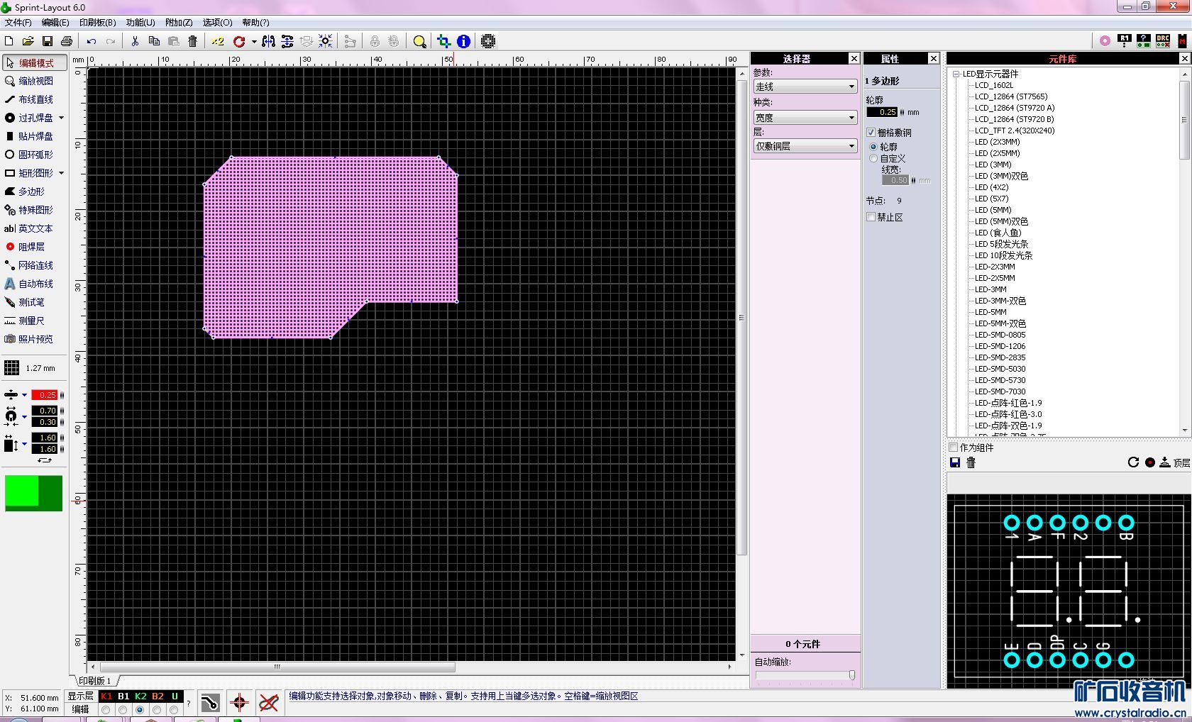

你好请问下我看有的同学能局部铺地,这个怎么实现?

先用多边形画出你的铺地区域,点栅格敷铜。

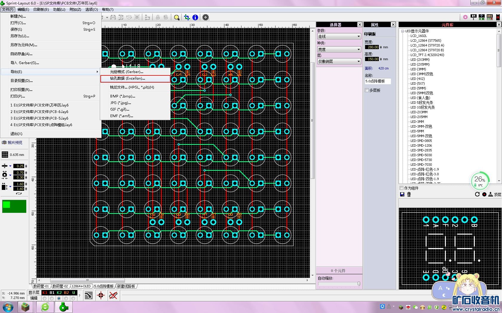

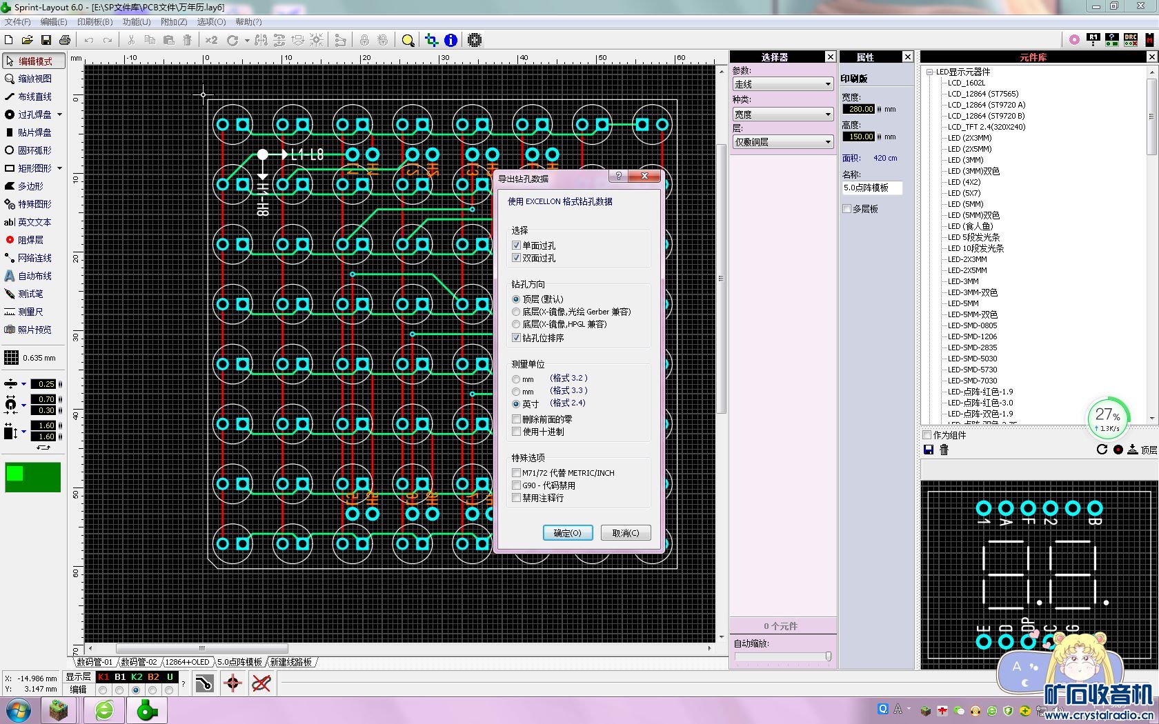

发表于 2020-3-8 16:29:51 | 显示全部楼层
 楼主| 发表于 2020-3-8 21:10:41 | 显示全部楼层
kknd3522 发表于 2020-3-8 16:29
导出的转孔文件为何无效?
选择导出钻孔文件。

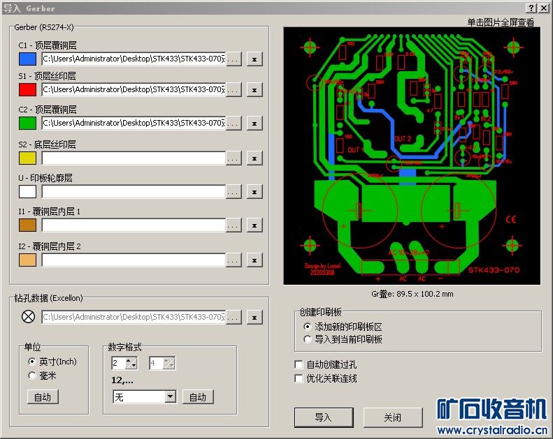

发表于 2020-3-9 13:38:03 | 显示全部楼层
导出进CAM350成功!

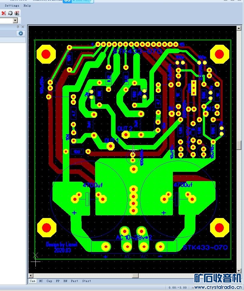

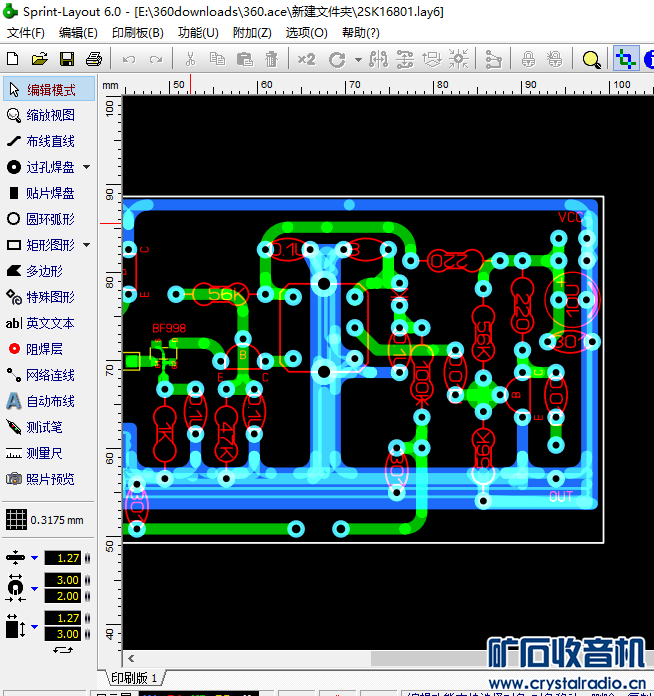

发表于 2020-3-11 12:04:41 | 显示全部楼层
楼主看下软件变成这了,啥原因啊。电脑系统自动升级了,成这了。
 楼主| 发表于 2020-3-11 15:46:59 来自手机 | 显示全部楼层
Win10下不兼容,我也是,没法导出元件表,所以现在还在用Win7
