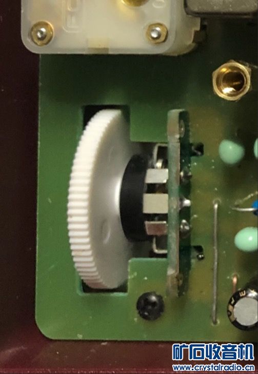

发表于 2020-2-4 19:38:44 | 显示全部楼层
请教老师,如何开多边形的孔,比如德生2P3音量电位器处的T形孔?试过多种方法,没有成功。
 楼主| 发表于 2020-2-5 09:35:53 | 显示全部楼层
开槽的话用焊盘堆叠即可,你这个异形孔自己拿铣刀割吧,厂家不会给你做,因为需要冲压,还得给你做模具。

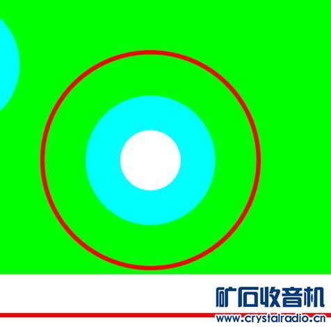

楼主:我有一个问题,不知道如何解决,请教:
红色圈内敷铜层如何去掉,焊盘保留,散热器的固定脚。谢谢。

 楼主| 发表于 2020-2-5 17:01:56 来自手机 | 显示全部楼层
点那个焊盘,调敷铜间距。
发表于 2020-2-5 18:45:41 | 显示全部楼层
bxyyhan 发表于 2020-2-5 17:01
点那个焊盘,调敷铜间距。
还是不明白,目的:隔离散热器固定焊盘和敷铜层。
 楼主| 发表于 2020-2-5 19:02:48 | 显示全部楼层
选中焊盘,调节距离。

发表于 2020-2-5 19:10:10 | 显示全部楼层
bxyyhan 发表于 2020-2-5 19:02
选中焊盘,调节距离。
谢谢楼主
