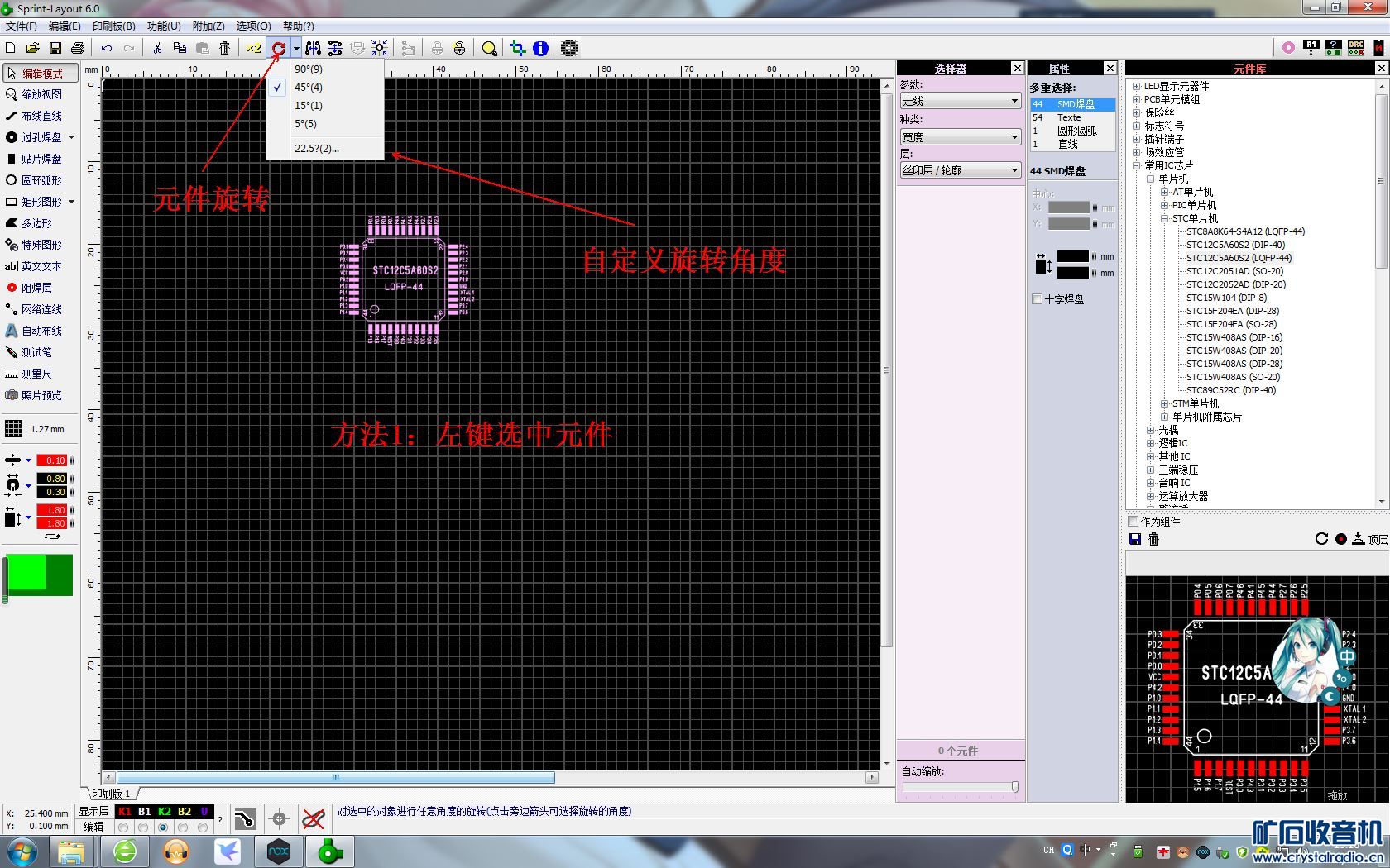

bxyyhan 发表于 2019-8-15 05:57
这个是德国软件,你愿意买也可以,不买也没关系,啥也不影响。
老哥:这个元件在编辑时能转任意角度吗?
发表于 2019-10-17 17:24:20 | 显示全部楼层
老哥:这个元件在编辑时能转任意角度吗?
 楼主| 发表于 2019-10-17 17:33:26 来自手机 | 显示全部楼层
兄弟看看 发表于 2019-10-17 17:24
老哥:这个元件在编辑时能转任意角度吗?
不能,每次45度。元件库里每次90度。
发表于 2019-10-17 17:45:24 | 显示全部楼层
bxyyhan 发表于 2019-10-17 17:33
不能,每次45度。元件库里每次90度。
谢谢你的指点。
发表于 2019-10-20 21:28:36 | 显示全部楼层
不能,每次45度。元件库里每次90度。
好象不能转45度,只能转90度!!!
 楼主| 发表于 2019-10-21 08:50:20 | 显示全部楼层
兄弟看看 发表于 2019-10-20 21:28
好象不能转45度,只能转90度!!!
右键选中元件---旋转(快捷键R),每次旋转45度。
发表于 2019-10-21 09:48:07 | 显示全部楼层
好象不能转45度,只能转90度!!!
想转多少就转多少
发表于 2019-10-21 09:54:23 | 显示全部楼层
虾米 发表于 2019-10-21 09:48
想转多少就转多少
请教老师,怎弄法?
发表于 2019-10-21 10:02:05 | 显示全部楼层
按你说的,我从元件库中拖入一个元件到编辑界面,怎么弄都不能转45度,只能转90度。烦请详细指教。
发表于 2019-10-21 10:04:15 | 显示全部楼层
选定要旋转的元件,上面的现在标志会高亮红色,点击右边小三角,除了固定的常用度数,最下面还可以自行设置旋转角度。
发表于 2019-10-21 10:10:36 | 显示全部楼层
虾米 发表于 2019-10-21 10:04
选定要旋转的元件,上面的现在标志会高亮红色,点击右边小三角,除了固定的常用度数,最下面还可以自行设置 ...
谢谢老师。
 楼主| 发表于 2019-10-22 13:21:40 | 显示全部楼层
有2种方法旋转元件。
