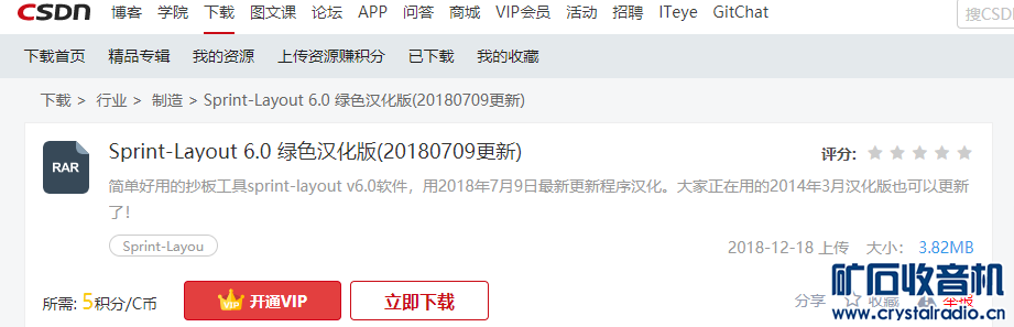

Sprint Layout 6.0 的使用教程与经验-第一讲

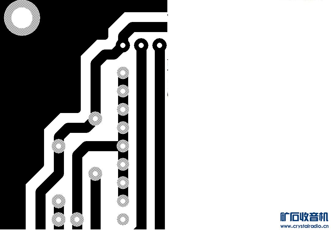

发表于 2019-1-9 11:10:25 | 显示全部楼层
(已经解决)楼主你好,最近做了块板子,家里没有激光打印机,想热转印,想输出BMP文件给朋友打印,输出保存后发现图片的焊盘不是纯黑的(用了楼主提供的元件库)请问如何解决?希望解答.现在看来应该是双面焊盘导致的原因,请问如把已经画好的PCB里的元件批量变为单面焊盘?
 楼主| 发表于 2019-1-10 11:23:15 | 显示全部楼层
yhang18 发表于 2019-1-9 11:10
(已经解决)楼主你好,最近做了块板子,家里没有激光打印机,想热转印,想输出BMP文件给朋友打印,输出保存 ...
你打印的时候只选底层打印K1层即可,如果需要转换单面板,选择整张板,在属性窗口里把焊盘设为单面焊盘焊盘。
发表于 2019-1-10 19:26:54 | 显示全部楼层
这个新版的有谁下过没
 楼主| 发表于 2019-1-11 09:25:50 来自手机 | 显示全部楼层
o2hd@t 发表于 2019-1-10 19:26
这个新版的有谁下过没
没有新版,早停止更新了,小众软件更没有人去搞汉化,你可以去官网去看,这是德国软件。
