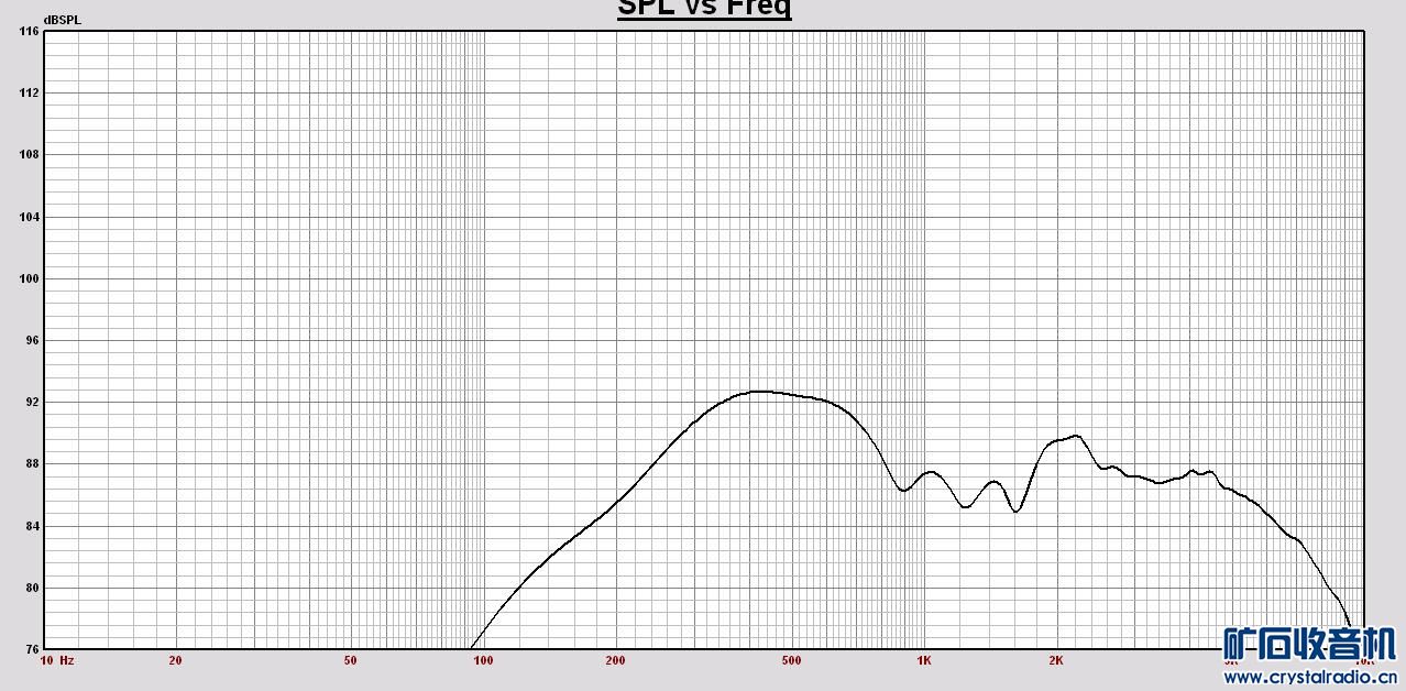

ZL608 发表于 2015-10-16 11:52
是窄障板 尺寸300*1100 MM 没有测离轴
离轴的曲线可能就不会这么好了。我现在也想不到怎么解决这个问题。
发表于 2015-10-16 11:59:51 | 显示全部楼层
我倒认为中低音测离轴对比高音而言可能不会有那么大区别
本来嘛中低音指向性不强,从喇叭单元厂家出的SPL图,离轴变化也要从3000HZ以上才比较明显

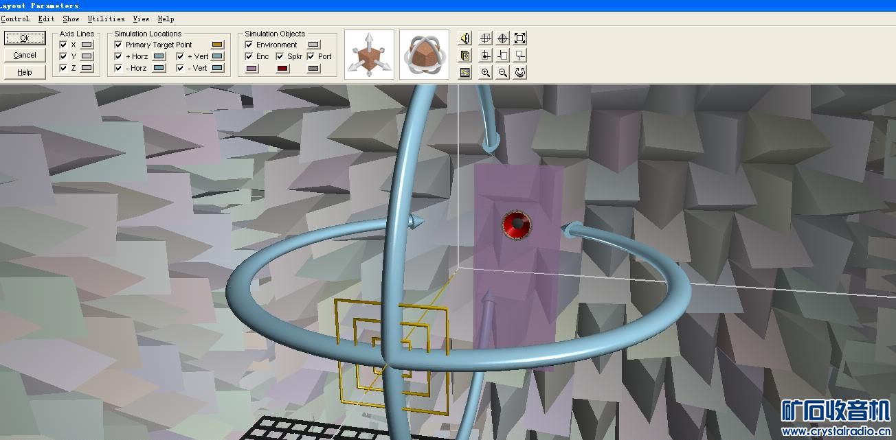

发表于 2015-10-16 12:18:47 | 显示全部楼层
本来嘛中低音指向性不强,从喇叭单元厂家出的SP ...
根据模拟的结果,影响还是不小的。
离轴的情况

发表于 2015-11-10 14:06:32 | 显示全部楼层
ppt44 发表于 2015-10-15 20:18
根据模拟的结果,影响还是不小的。
       这个软件看着很不错,  叫什么名字啊, 给大伙普及一下吧
