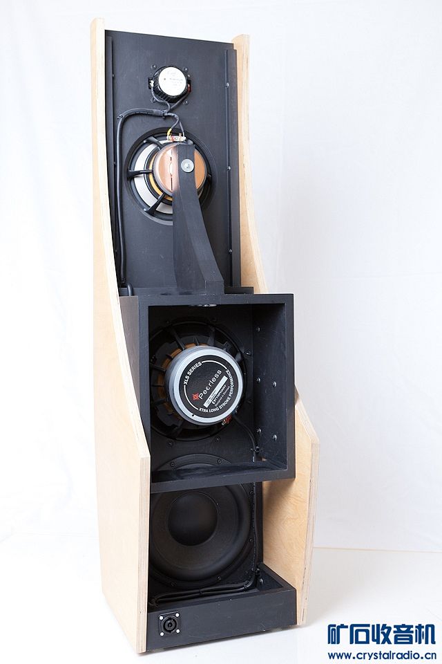

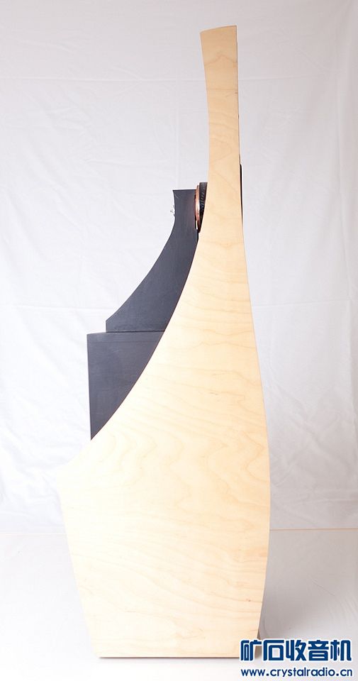

发表于 2015-10-1 23:49:42 | 显示全部楼层
这才是真正的障板式音箱
帮你再贴几张图
发表于 2015-10-1 23:58:06 | 显示全部楼层
但他不是推挽式设计,声学上还是常规双低音配置,低频部分属于开放式音箱结构。
他的低音这样配置,唯一的好处是可降低偶次谐波失真,理论上两扬声器如性能一致,偶次谐波失真可以完全被抵消,其他方面与常规双低音并联是一样的
偶次谐波失真可是胆机派玩命追求的东西

你注意看你贴的Orions和我贴的Orions是不一样的
我贴的图有背面照,只有一只高音。
Linkwitz也意识到高音后面是封闭的,无法两面发声,这就是说,他的障板式音箱只能在中低频段实现偶及特性。显然,高音如果也能实现偶极特性,才能完全达到屏风式音箱的效果,所以Linkwitz在另一款中增加一只背高音,实现高音也两面发声,做到全频偶极特性。

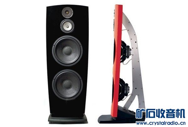

我在之前的回复中说:这才是正宗的障板音箱,目的是让那些盲目玩障板的人知道什么才是真正的障板音箱,不是说随便找个巨大的大板子挖个洞装上喇叭那样简单,那就变成声学测试障板了。因为盲目跟风,免不了出现错误认识,免不了出现大障板小障板这样笑话的称呼
任何一种商品,判断他是不是合理的,要看严谨的国际大厂有没有这种产品
下图是尊宝的Jamo R907障板式音箱
