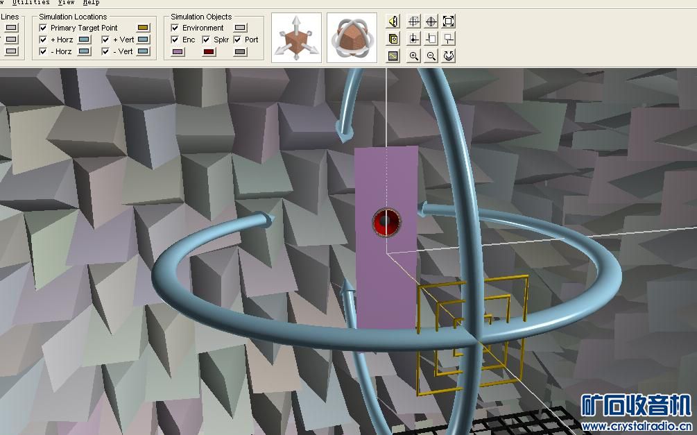

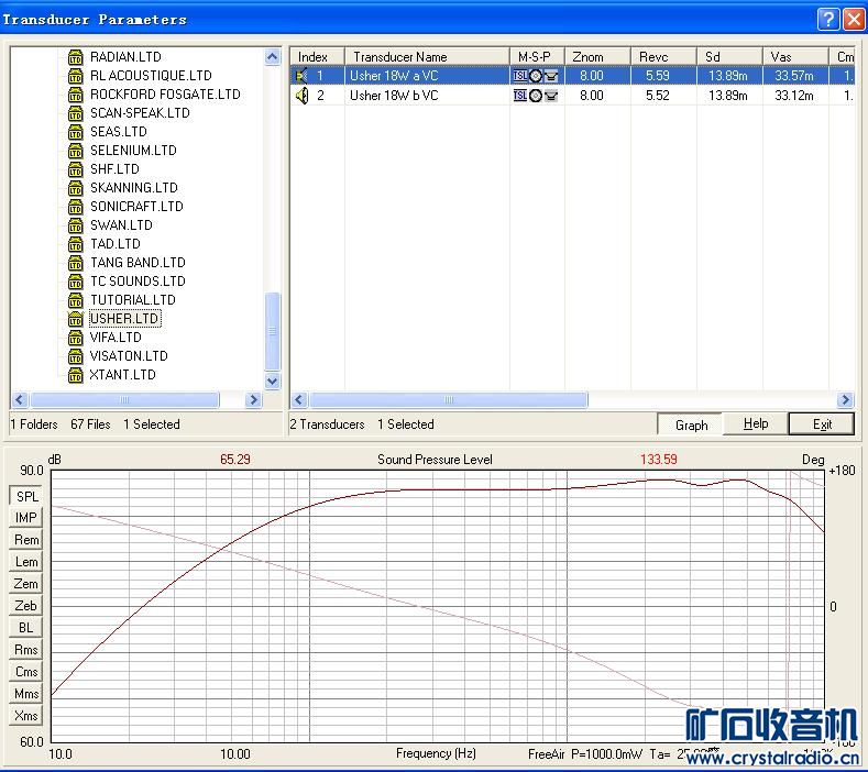

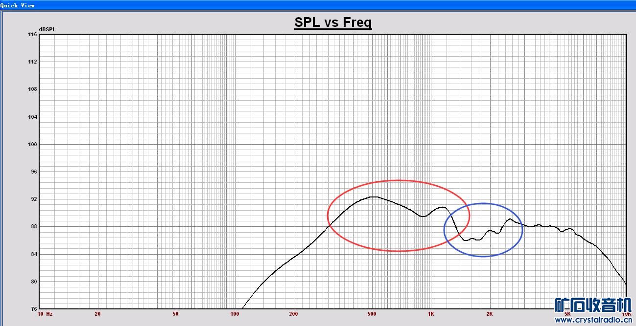

不仅是低音的欠缺,好吧,我把我的模拟结果贴上来看看讨论吧。注意,低音部分我们先不说。看中音喇叭那部分吧。
首先选择一个喇叭,像上面这样的。这个喇叭是我随便选的。
然后再模拟一个障板,按照贴出来的图,300mm宽度应该差不多了,高度算1000mm,然后我们再把喇叭挪到差不多的位置。
模拟结果成了这样,可以看到,除了低音都不用看以外,障板造成的峰谷,应该是声短路的原因吧,影响部分到了1k-2k之间,所以这个障板的影响,还不是没了低音就算了。还造成了至少6db的峰谷。
可能有人会说,改变喇叭位置可以啊,不过如果算离轴也好不到哪里去了。

声短路现象应该和频率呈现单调变化才对啊,频率越低,影响越多
至于为什么在1K-2K之间产生谷,在不少地方看到过类似情况,但是没看到很好的解答

这就是声短路造成的峰谷,声短路本质是叠加,所以产生的影响不会是单调变化,是峰谷。低频段的单调变化,是因为峰谷太大,显示不完全。频段越高,这个峰谷就越小。
所以障板声短路的结果应该是:低频超大峰谷,大到好像单调变化。然后这种峰谷一路向高频段递减。 我好像在哪里看到过。

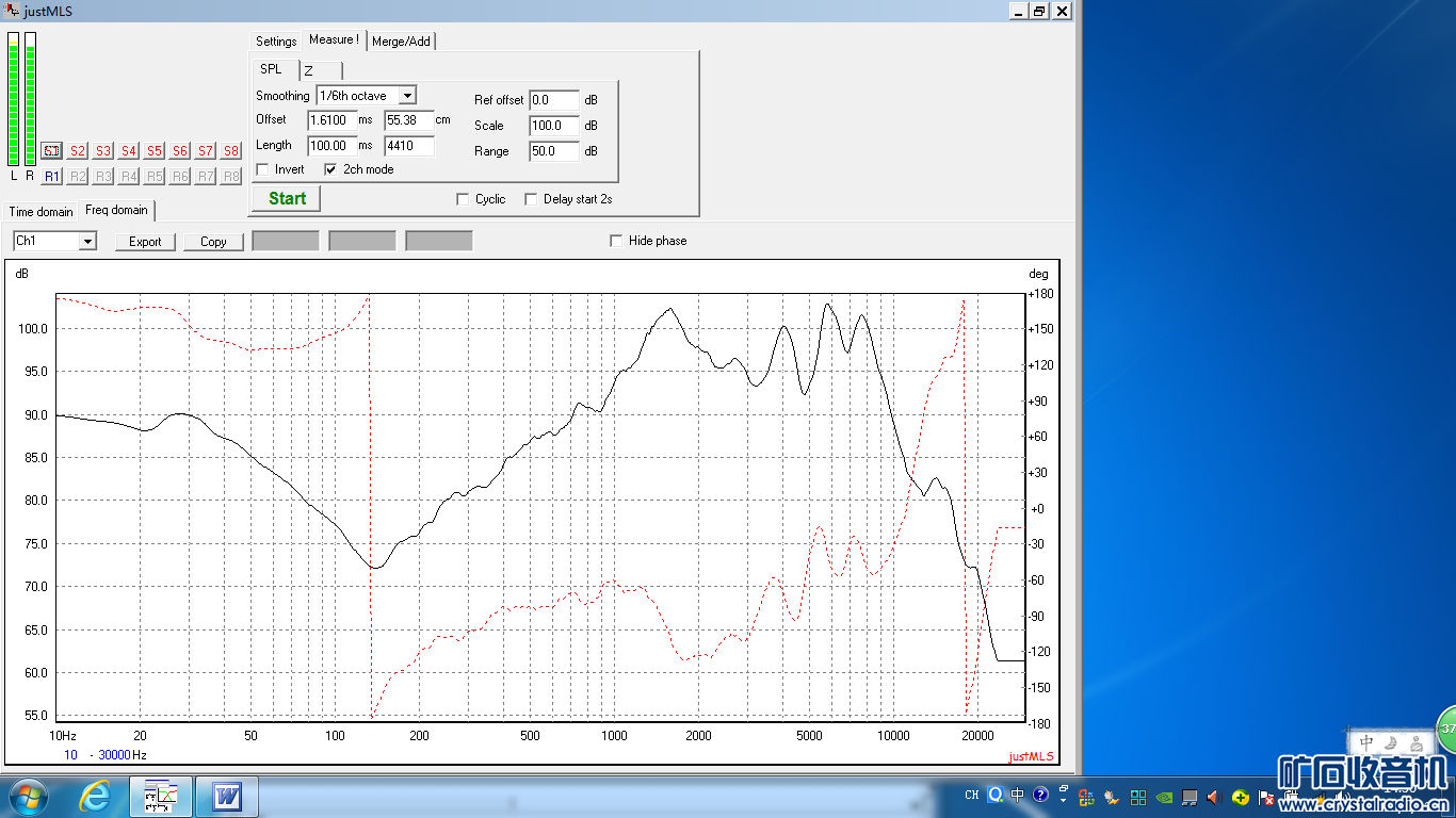

发表于 2015-10-15 00:53:21 | 显示全部楼层
轴线测 MIC距离600MM

1100mm的障板很大,声短路对低频的影响也小很多。你喇叭应该不是摆在障板正中间吧?如果不是的话,你这个曲线,在喇叭正前方测试时候还很好,偏离正前方一定角度,斜着测应该会有变化,看看有什么变化?
发表于 2015-10-15 20:06:02 | 显示全部楼层
ZL608 发表于 2015-10-15 00:53
轴线测 MIC距离600MM
你把窗口都开到100ms了,这样测不到直达声真实的频响,是包含房间声学特性的。
不仅如此,你竟然还对测量结果做了1/6th/oct的平滑  平滑是对曲线的美化处理,有意把峰谷拉平

发表于 2015-10-16 02:16:09 | 显示全部楼层
工程测量是绝对不能与音箱测量比的,工程测量要的是声源与声环境综合结果,而且工程测量要求很低,普遍为了了解曲线大致走势而使用平滑手段,因为工程测量重点要的是声环境特性,而不是音箱频响。
音箱测量可不一样,顾名思义,是指测量音箱自身的频响,只要包含环境影响就不是音箱频响了,正因为如此,在电脑声学测量出现前,音箱测量必须在造价昂贵的消声室中进行。
现在可以在普通房间内做频响测量,就是因为有了可以消除反射的测量系统。JustMLS消除反射应用的是窗口技术,而JustMLS正常设置窗口全开约为170ms,100ms与全开基本差不多。窗口全开,等于没有反射消除能力的测量设备,已经相当于频谱分析仪了,这时的测量结果是声源与房间的综合曲线,不是音箱自身的,平滑也没有用。
我们在很大的房间测量音箱都开不到15ms,更多是9ms以下才能保证曲线正确

发表于 2015-10-16 11:52:31 | 显示全部楼层
是窄障板 尺寸300*1100 MM 没有测离轴
