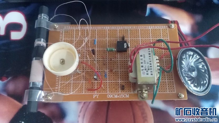

laghi 发表于 2015-9-27 16:19
哥们对你的精神表示敬佩!仔细看看原图,然后换这个图试试!!
呵呵,我刚打算建议楼主这样做。因为我记得楼主的帖子那种接法是PNP的锗管。
发表于 2015-9-29 10:54:37 | 显示全部楼层
JLiu 发表于 2015-9-28 20:30
建议你还是用改回一只1N4148最简单。楼上说的两二极管反偏,不建议。初到贵地望大家关照,关照。
理由?这种图最早用的是锗三极管,检波二极管就是反偏。
 楼主| 发表于 2015-9-30 08:15:37 | 显示全部楼层
感谢各位的热心帮助,在 aaa555000 老先生的提示下已经把机子装响了。
其实只在检波电路与三极管基极间加上了一个10uF的电解电容电路就可以工作了。声音清晰,在晚上可以收到数个电台。但是声音还是不够大,没有达到“震耳”的效果,可能跟耳机阻抗只有24Ω有关系吧?(另外发现一个很有趣的现象,在调整偏置电流的时候,貌似调整到某一端时耳机里会传来如打鼓一般的声音,很有节律且很响,不知道是不是声音过大的原因?)
加上R3和R4后对收听效果的提高并不明显。
加上再生后音量有很大提高,但是引入了类似外星啸叫般的噪声,很尖锐,一圈还好,两圈就已经无法忍受了。可能整机的稳定性还不够,稍有震动便会跳台。
二极管的反偏还没有尝试,国庆期间进行!

aaa555000 发表于 2015-9-26 13:49
C4电解“隔直通交”,隔断了偏置电路与检波二极管的直流,只允许检波后的低频信号通过。二极管从高频信号 ...
感谢老前辈,按照您的电路图和指导我已经仿制成功!
三极管换成了高β的9014,接上耳机。不加再生的话声音较小,加上一圈再生之后声音洪亮,收听效果很好,白天可以收好几个当地台和中国之声,不过选择性较差,总能听到其他频道的声音。
不过不知道什么原因,通过一个220V转6V的3W变压器连接一个8Ω的扬声器没有声音,不知道是不是功率不够推不动。
发表于 2015-10-3 16:15:48 | 显示全部楼层
220v端接单管机,6v端接耳机,要重调偏流
 楼主| 发表于 2015-10-3 16:23:08 | 显示全部楼层
谢谢!能不能请解释一下为什么要重新调偏置呢?往大调还是往小调呢?为了简便偏置电路只用了一个固定电阻,也没用分压式...
发表于 2015-10-4 14:13:18 | 显示全部楼层
1楼图这几天也做了一个仔细研究,我试验的结果首选高放大倍数的9014,就按照1楼的图一只二极管用4148,另一只用1N60用4节时池4.8V,32+32欧手机耳机,磁棒10厘米加一圈再生,声音只能说够大,并不会震耳,当换成9018时,无论怎么重新调整偏置都不响,当两只二极管都用4148时,9018上机正常收音,9014怎么调都收不到台真见鬼了,当用电阻电容隔开检波时,R值越大用9014时低端台越大声,高端台越小无法平蘅,当用9018刚好相反结果,最后得出结论还是别加阻容,就按1楼图240倍B值9014装出来的效果最好,高低端灵敏度均匀,声音也是最大

aaa555000 发表于 2015-10-3 19:52
220v:6v的匝数比=36.7:1,如果次级6v接8欧喇叭,初级阻抗=36.7x36.7x8=10775欧,在3v电压时,静态电流应 ...
是了,先生的计算使错误一目了然。 因为之前看矿石区的帖子知道用变压器可以把耳机变成高阻,看来在这个电路上不太合适啊。
 楼主| 发表于 2015-10-4 15:14:56 | 显示全部楼层
正人君子 发表于 2015-10-4 14:13
1楼图这几天也做了一个仔细研究,我试验的结果首选高放大倍数的9014,就按照1楼的图一只二极管用4148,另一 ...
嗯嗯,我的实验结果也是9014比9018响;感觉9018的偏置调节有时候很诡异..
