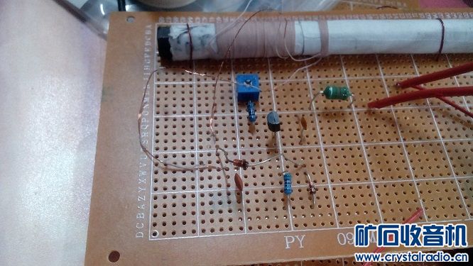

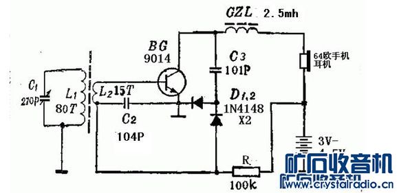

还是这个电路图,楼主用想比较新的元件,之后降低元件的焊接高度重新焊一个看能否提高收听效果。但是完成之后又是没有声音,调整偏流电阻(100K电位器)但是基极电压最多能调到0.5V左右。非常不理解问了一下高频老师,老师说基极得到的电压实际是两个二极管正向导通电压,形成了一个什么“钳位电路”。还是没太理解但是觉得有些道理。这个电路图应该是由636电路改来的,不知道之前响的那次是怎么成功的。请矿坛高人指点一下,怎么能调整好?
 楼主| 发表于 2015-9-25 11:32:53 | 显示全部楼层
我用的三极管是9018,二极管是1N60。
发表于 2015-9-25 12:04:13 | 显示全部楼层
有一个1N60要换成iN4148之类的硅管。两个锗管串联的导通压降0。5伏太低。
 楼主| 发表于 2015-9-25 12:18:28 | 显示全部楼层
那看来真的是二极管压降的问题了?为啥用偏置电阻无法调整基极电压呢?
两个二极管串联的部分和三极管基极-发射极电路部分形成并联关系,所以基极-发射极电压也就被两个二极管串联的导通电压“钳住”了。除了换二极管,也可以串加一个电阻电容并联电路到二极管部分,有些老电路就是那样做的。
 楼主| 发表于 2015-9-25 12:40:06 | 显示全部楼层
ZWDA 发表于 2015-9-25 12:30
最好有实物图片。
如图,很简单的电路。
 楼主| 发表于 2015-9-25 12:42:30 | 显示全部楼层
未成之佛 发表于 2015-9-25 12:38
两个二极管串联的部分和三极管基极-发射极电路部分形成并联关系,所以基极-发射极电压也就被两个二极管串 ...
原来是这样,待我用4148来试试看。谢谢!

 楼主| 发表于 2015-9-25 13:04:47 | 显示全部楼层
两个二极管串联的部分和三极管基极-发射极电路部分形成并联关系,所以基极-发射极电压也就被两个二极管 ...
还有一个问题,如果都换成1N4148的话那么基极电压不就被钳在1.4V左右了吗?这也不应该是三极管正常的工作电压啊?
发表于 2015-9-25 13:05:48 | 显示全部楼层
楼主贴的图里两个二极管不已经是1N4148了吗?串联起来的电压超过了1V,为什么还不能响呢?只能说明三极管坏了。
 楼主| 发表于 2015-9-25 13:11:04 | 显示全部楼层
longshort 发表于 2015-9-25 13:05
楼主贴的图里两个二极管不已经是1N4148了吗?串联起来的电压超过了1V,为什么还不能响呢?只能说明三极管坏 ...
电路图里是1N4148但实际我用的是1N60...以为都是检波管没什么大区别,也没想到检波管会对基极电压产生影响..
