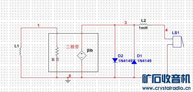

发表于 2015-9-25 15:28:26 | 显示全部楼层
我认为这个电路中的2个二极管应该用锗管(锗管完全导通电压为0.3V左右,2个正好0.7V左右),因为这2个二极管起的作用主要是钳位作用保持三极管静态工作点稳定,就是让三极管基极偏置在导通的0.7伏左右。而4148是硅管,完全导通电压是0.7伏,2个要1.4伏才完全导通。 本例我认为真正起钳位作用的是三极管BE之间的电压0.7V左右,而2个二极管与三极管基极并联,2个二极管合起来电压等于基极电压,实际上二极这处于微导通状态,没起到钳位作用。
我认为可以去掉这二个二极管也能响。当然有2个二极管能钳位住基极电压,相当于加了反馈,电路稳定性好些。

发表于 2015-9-25 16:20:00 来自手机 | 显示全部楼层
独自漫步 发表于 2015-9-25 15:28
我认为这个电路中的2个二极管应该用锗管(锗管完全导通电压为0.3V左右,2个正好0.7V左右),因为这2个二极管 ...
不是吧?这两管的作用不是检波吗?根本不需要什么钳位稳定工作点吧?只不过如果用了低结电压的二极管,那其三极管be两极直流电压太低,从而处于截止区无法工作。
我也是新的,来共同学习的,第一次见到这个电路,但也不理解,向老师们求解
这电路直流通路(也就是静态作点)好理解, 交流的动态不好理解,我将交流通路等效电路画出来了(见图),不知对不对?
我是这样理解的:三极管基极进来调幅高频波,在三极管CE间会有一个放大的波形,波形正半周高频部分会通过CE——二极管D2到地,低频部分通过L2电感——耳机到地。 波形负半周高频部分会通过D1——CE到地,低频部分通过耳机--L2—CE或者D2到地。
那么耳机里始终都会经过音频低频波的正,负半周。根本没有检波电路啊,所以求解。
发表于 2015-9-26 08:55:43 来自手机 | 显示全部楼层
IN4148是硅材料的开关二极管,不是检波二极管。检波二极管目前好多收音机(不管是锗管还是硅管三极管收音机,甚至集成电路收音机)上用的,还是锗材料的2AP9。
