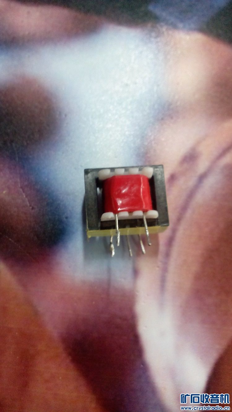

楼主新人,想制作矿机但没有高阻耳机,看了坛友们说可以用电源电压器变换一下,然而手头并没有硅钢片一类东西无法自制。请问各位坛友有没有什么地方能拆一个下来?比如充电器电源啥的?(手头有这种小的输出变压器是不是不行啊..)

这太小了,找个老的直流电源,有变压器的那种,或电脑音箱的电源变压器。一般220V/6~15V都能用,坛内也由买。
发表于 2015-9-20 18:55:00 | 显示全部楼层
这种输出变压器可以用在矿机上,初级接矿机,次级接耳机。
发表于 2015-9-20 19:00:55 | 显示全部楼层
老式手机充电器,随身听电源,各种220V小电器上的变压器,都可以用在矿机上。
发表于 2015-9-20 19:11:43 | 显示全部楼层
用手机充电器改制即可,220伏变几伏的都行,体积越小越好。地摊上5元一个,大把的。
发表于 2015-9-20 20:12:54 | 显示全部楼层
低阻耳机倒是要用较大功率的变压器。电阻小比电感大更重要。例如16欧耳机,用个0.5VA变压器,次级电阻都30欧了,仅此一项就损失2/3功率。
低阻耳机的灵敏度也低,只能收强台,强台不用阻抗太高,电感也不用太大。用电源变压器代替就应该找个次级电阻小的。这是试出来的结论,不是推理结论。

用小功率约两瓦的220V:12V变压器效果还可以,初级电感量一般在30-40亨左右,阻抗20-30K的样子。但比高导磁磁芯的仿T725效果差些,仿T725可以做到200K,效果最好的当然是坡莫合金变压器,有一个缺点是不能通过直流电,否则效果要大打折扣。
